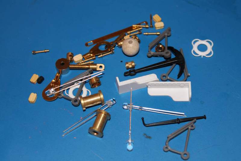

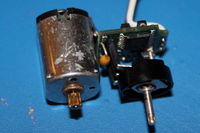

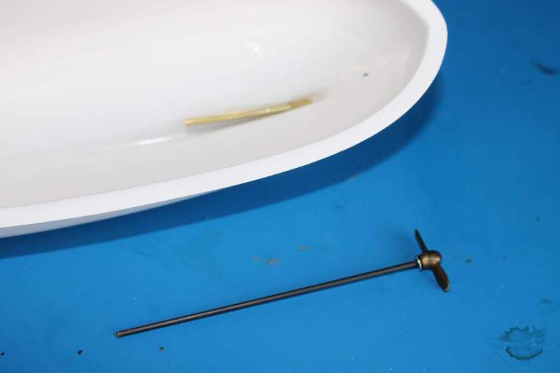

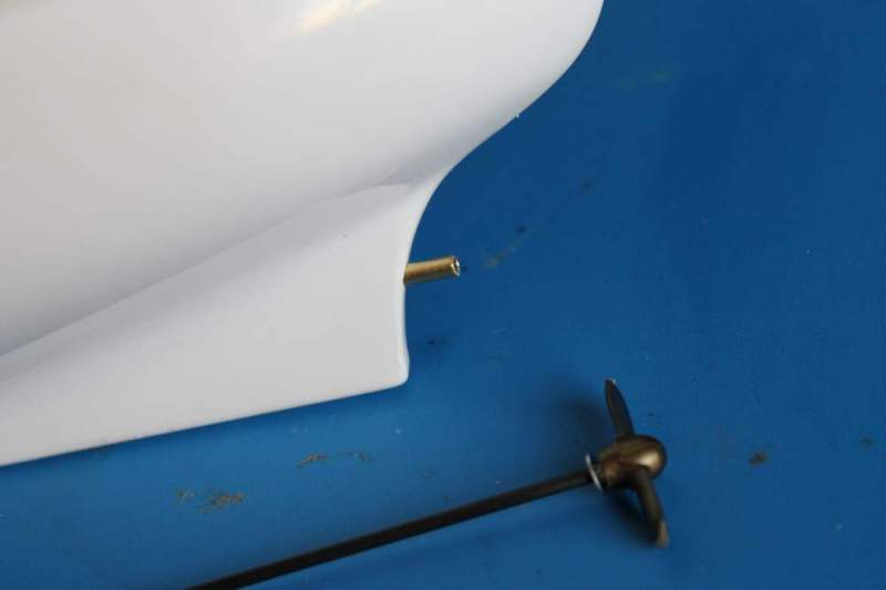

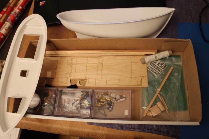

    Da jeg var en tur i Stavanger for en uke siden, måtte jeg innom Øgrey hobby i Egersund. Det var ikke noen vanlig butikk, men mere et lager med stabel på stabel med byggesett av fly og båter + masse deler og materialer. Kjøpte med et par små båter, blant annet Rainbow til Billingboats. Dette er et hurtig byggesett med abs skrog, litt laser skjærte finerdeler og masse smådeler i messing og plast. Båten er 28 cm lang og 9 cm bred, så vekten må ikke bli så høy. Byggesettet er egentlig ikke beregnet for RC, men det går an å tilpasse. Som motor og ESC "slakter" jeg en Waypoint W150 servo, som jeg vil tro blir passe, med den 2 blad propellen som følger med. Som aksel bruker jeg en 2mm pianotråd, med gjenger i ene enden og som hylse et 3mm messingrør. Til ror bruker jeg 2mm rør og 1mm pianotråd. Radioen blir Hobbyking-310 med en ganske liten mottaker. Batteriet blir 1 LiPo celle på 250-500 mAH. Jeg har også tenkt å montere et lite lydanlegg med MP3 spiller, 3Watt forsterker og et par små høyttalere, hvis det ikke blir for mye vekt. Meningen er å finne bilder av en gammel norsk fiskeskøyte, for å bygge dekk og overbygg etter det. Jeg skal også ha lanterner med LED lys.

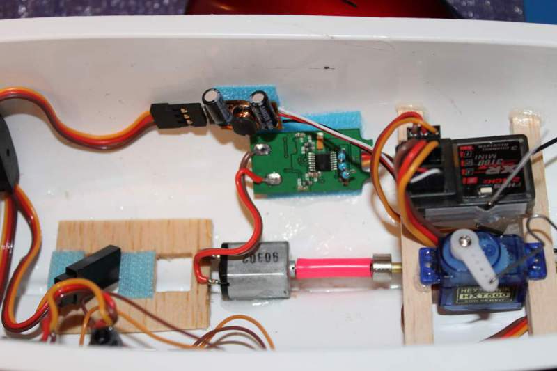

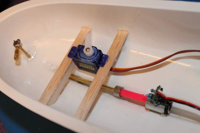

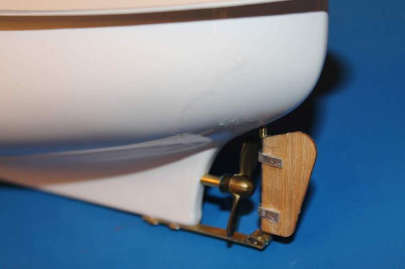

    Motor på plass med en fuelslange som kobling. Og en HXT500 som ror servo.

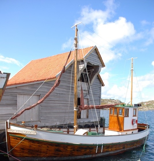

      Har søkt litt etter fiskeskøyte-bilder på nettet. Det var få som jeg likte, men en som er bygget i 1939 i Røds Båtbyggeri i Risør, syntes jeg så fin ut. Det eneste var navnet, Ĺeńin. Det passer ikke til en gammel norsk skøyte. Legger ved et par bilder av den.

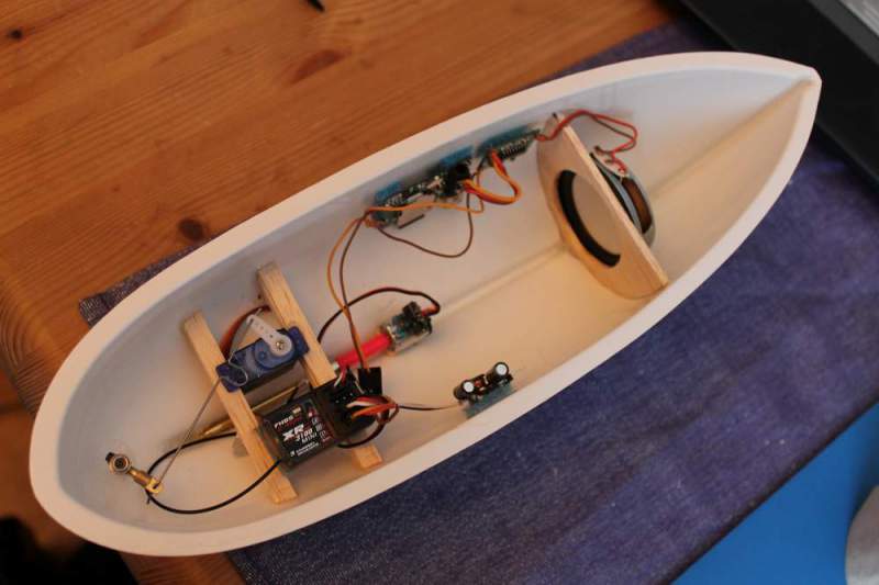

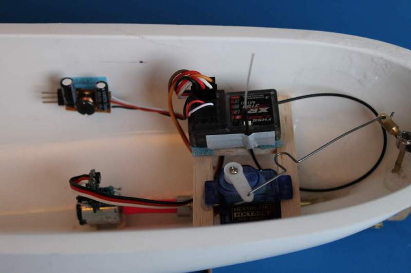

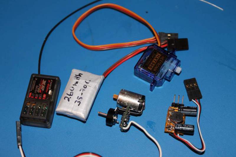

        Mottaker plassert slik at jeg når den ved å ta av styrhuset, og antennen pekende oppover. Spenningsboosteren på siden i skroget.

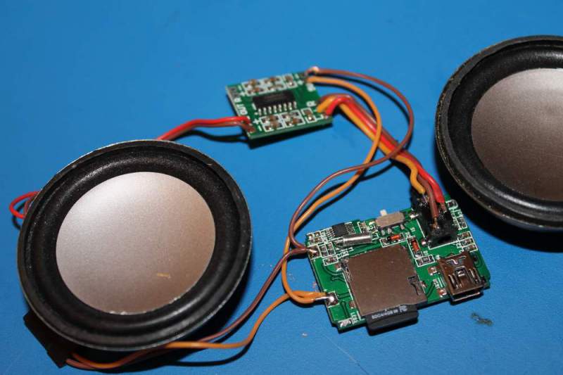

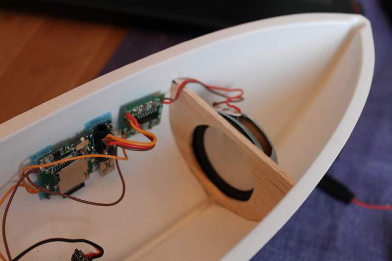

          Da var høyttaler, forsterker og MP3 spiller kommet på plass.

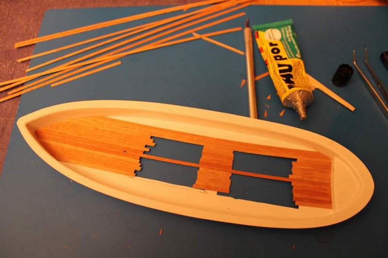

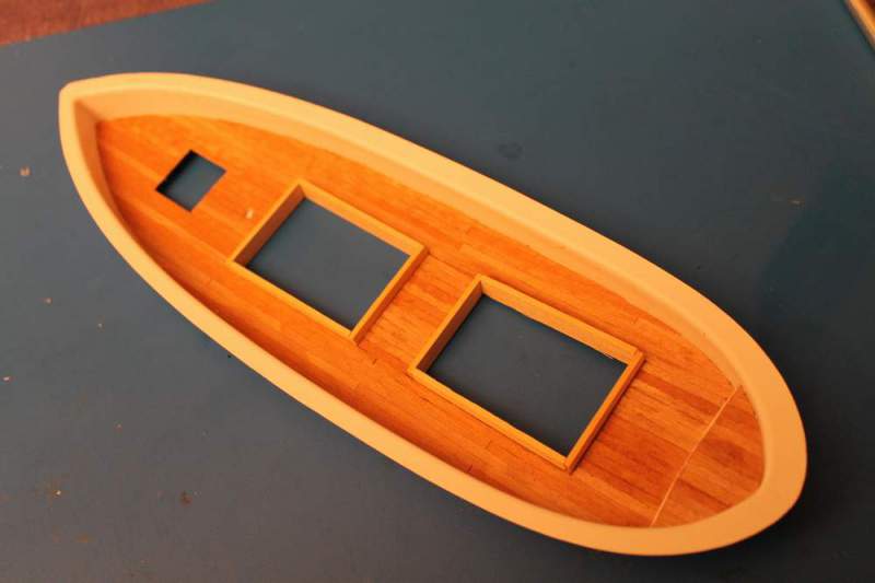

            Ca. 3.5 meter lister skal bli dekksplanking.

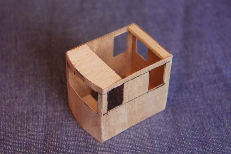

                  Bygger opp styrhuset i 0,4 mm finer, forsterket med litt balsa, for så å legge lister utenpå.

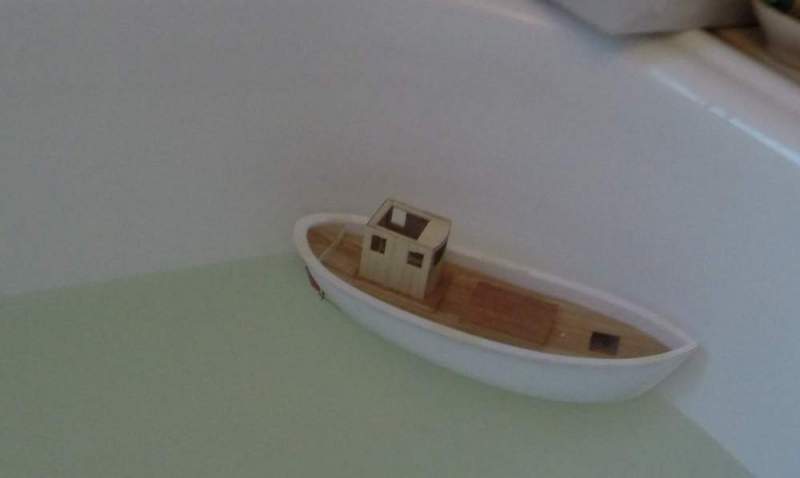

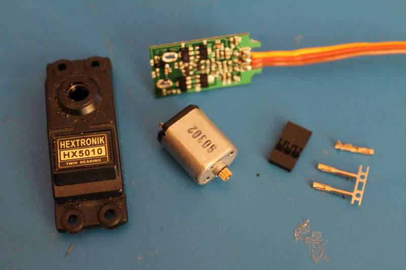

                    Gjorde en test i badekaret i dag. Da fant jeg ut at motoren er i minste laget, eller er det propellen som er for stor
                    Motoren ble ganske så varm. Da er det bare å bytte til en litt større motor, fra en HX5010 servo.
                    ellers fløt båten greit når jeg fikk lagt inn ca. 50 gram med bly.

                      Da var ny motor og regulator montert.

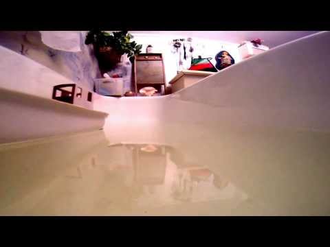

                        Testet på nytt i badekaret, nå var det riktig motor. Video kommer etter hvert.

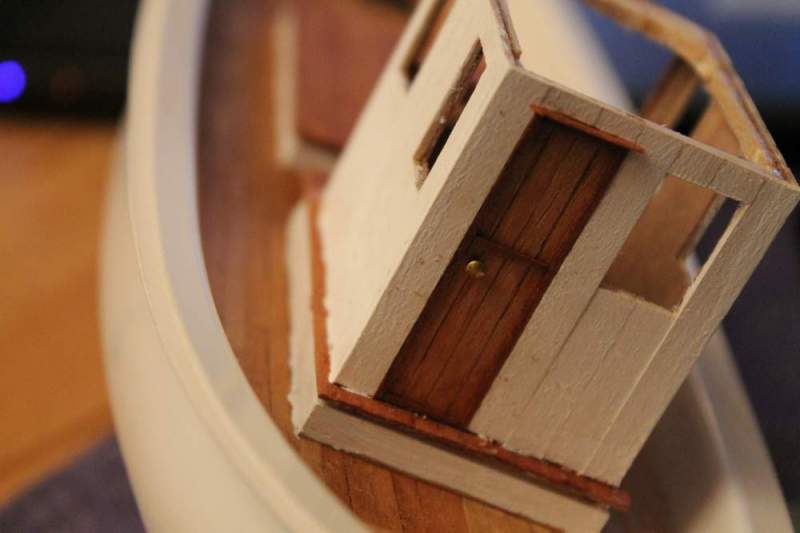

                        Ellers gjort ganske lite i dag, litt maling og en dør
                        Peppern75
                        http://www.smartweb.no/
                          En kort (litt dårlig) video fra testen i badekaret:

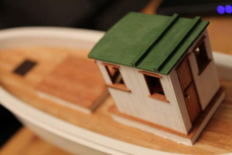

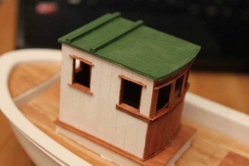

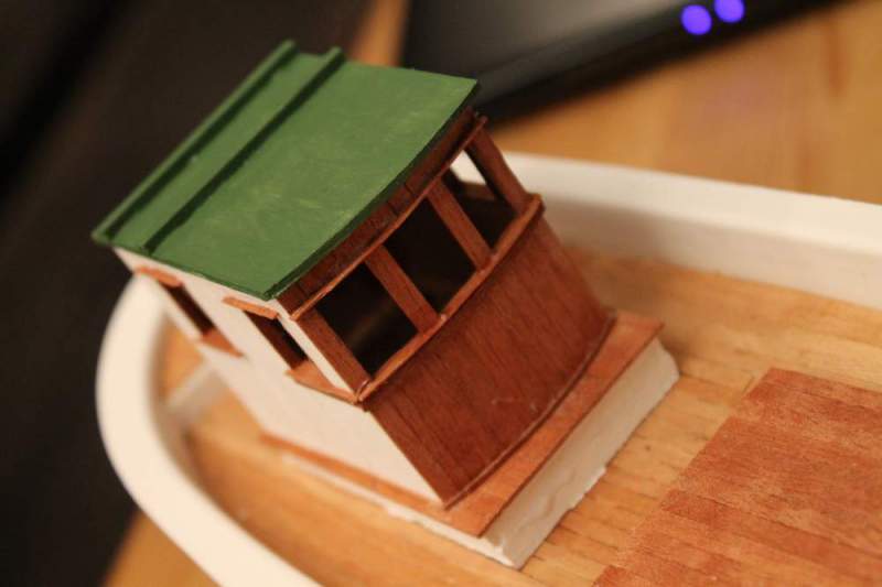

                            Da begynner styrhuset å bli ferdig

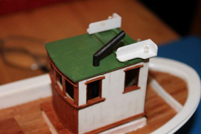

                              Lysdioder som skal bli lanterner er på plass + eksosrør som er sølvloddet av litt messingrør
