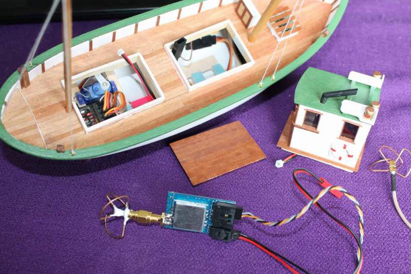

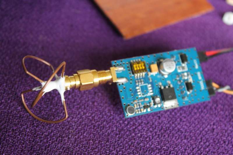

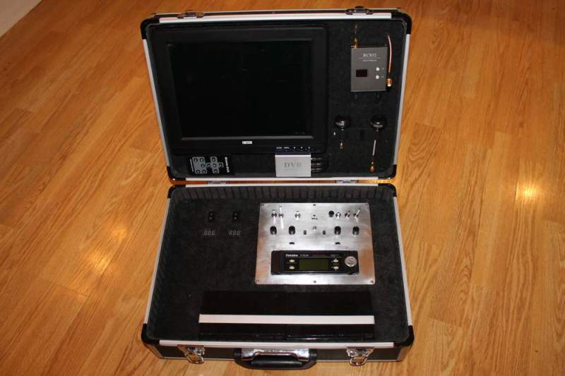

Vurderer å montere FPV i skøyta. Har kjøpt veldig liten sender, ca. 9 gram, den har bare 10 mW effekt, men det holder til denne båten som er så liten. Det oppgis ca 150 meter rekkevidde med orginal antennen, men jeg bruker clowerleaf antenne som skal gi bedre rekkevidde. Jeg har også bestilt et par mikro kamera fra banggood.com hvor de oppgir 1 gram på det minste.
En av disse kan jo passe. Så kan jeg jo bruke kofferten som jeg har fra førLast edited by Peppern75; 29 June 2014, 14:02.Peppern75
