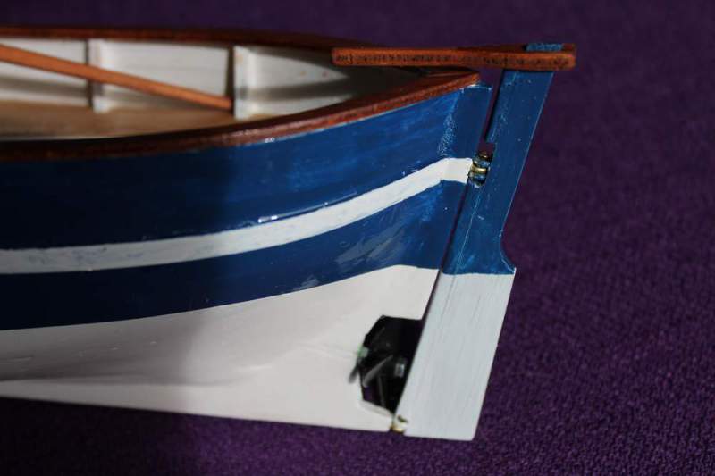

        Da var ror og rorkult på plass ....

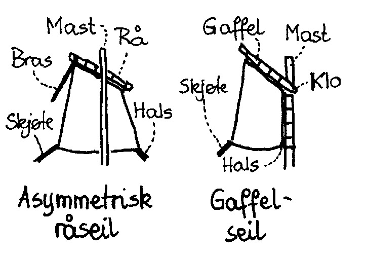

          Nå blir det noen endringer i forhold til tegningen. Jeg har studert riggen og seilføringen og funnet ut at styring av asymmetrisk råseil kan bli komplisert med en enkelt servo. Her er det skjøte, bras og hals og holde styr på. Derfor går jeg for gaffelrigg hvor jeg kun skal regulere skjøte.

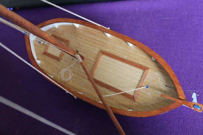

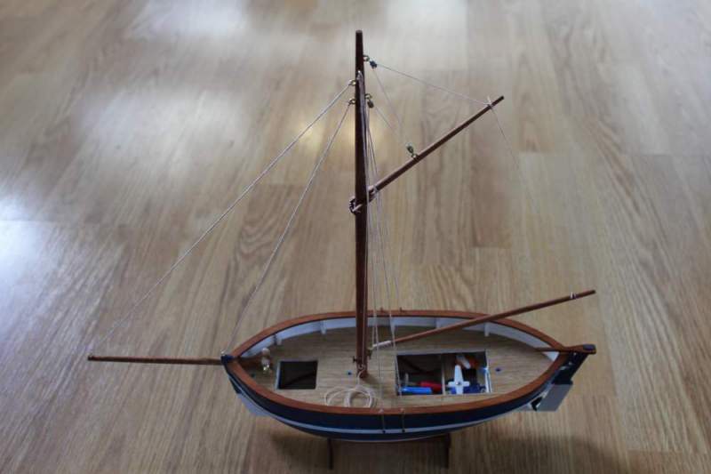

            Bom og gaffel på plass ..
            Peppern75
            http://www.smartweb.no/

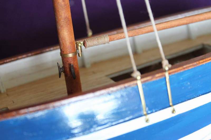

              Her er riggen med noen trinser for heising av seilet, som for øyeblikket er erstattet av noen tråder
              Peppern75

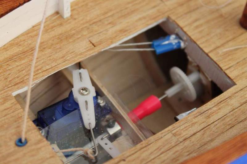

              • #37

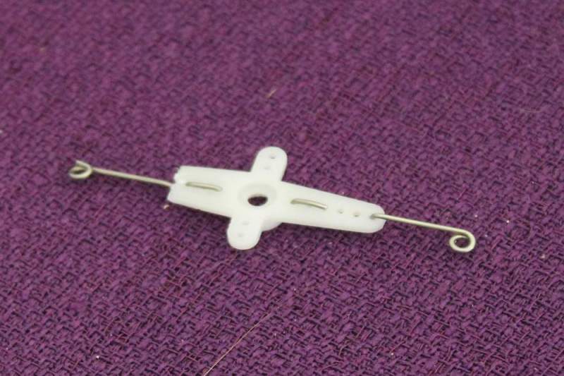

                Modifisert servohorn til seilservoen for å få lengre vandring på skjøte.
                Og en kort video med test av seilservoen:

                  Overføring til roret er 0.8mm pianotråd og rorhornet er plastikk til indoor fly

                  • #39
                    Jeg er ikke helt ferdig under dekk ennå, men har laget et par avtakbare luker, regner med at det blir noen små magneter som skal holde de på plass
                    Peppern75

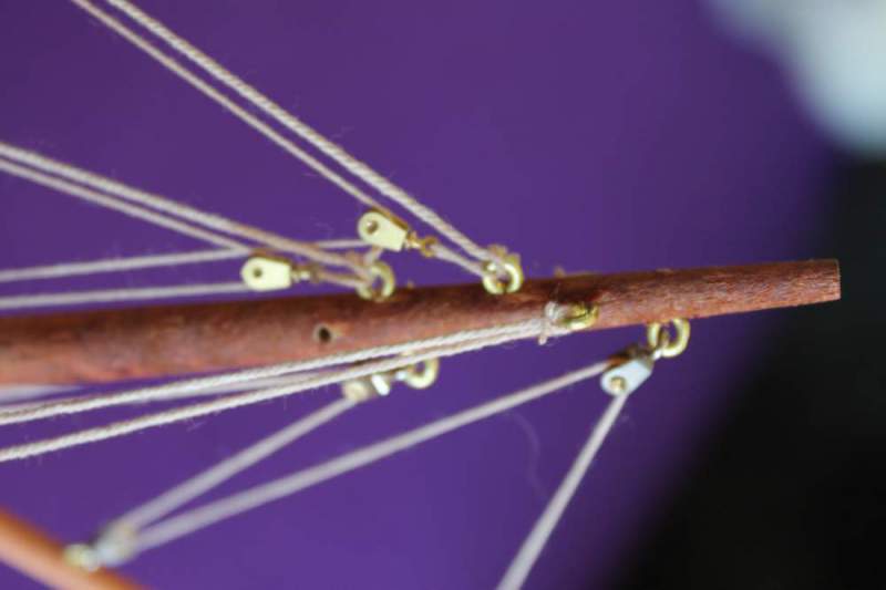

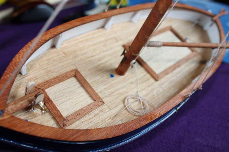

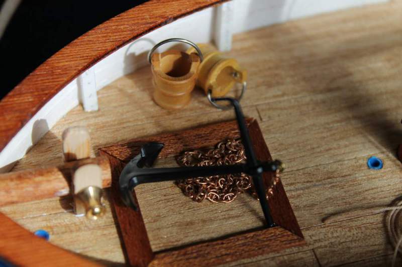

                    • #40
                      Litt ekstra detaljer må man ha med
                      Peppern75

                              • #45

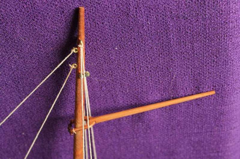

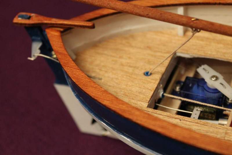

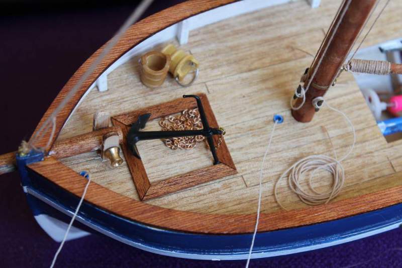

                                Svært lite blir gjort om dagen når været er så fint, men jeg har fått på plass tråder for å styre fokk og klyver + forberedt for å kunne heise seil (manuelt). Også fått på plass "magnetlåser" til lukene og et plast deksel som forhindrer tråden til bommen å henge seg opp i styreservoen. Nå må jeg få tak i noe tynt stoff til å sy seil, da de som fulgte med er litt tykke og stive for å brukes til å seile med.
