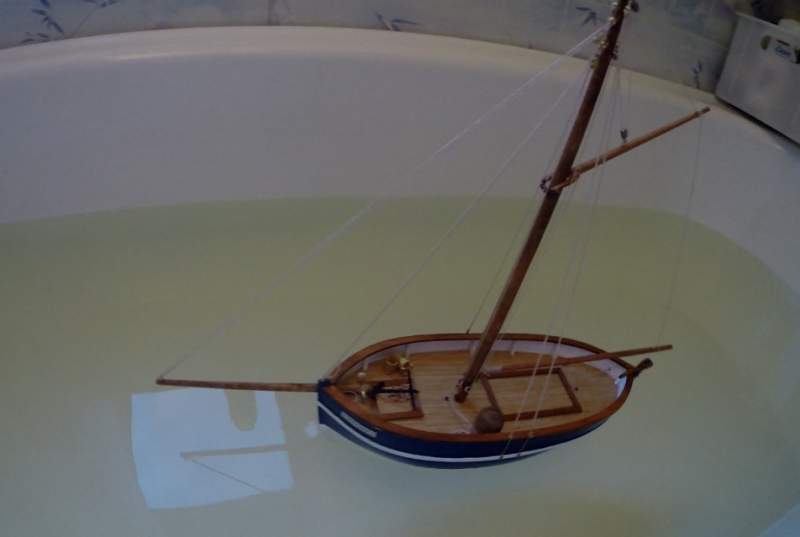

      Måtte teste den i badekaret. La inn ca. 40 gram bly i bunnen av skroget, men bør nok lage en liten kjøl under skroget for bedre stabilitet.
      Ser ut som det er mer enn nok motor i den, men kunne nok ha litt mer rorutslag.

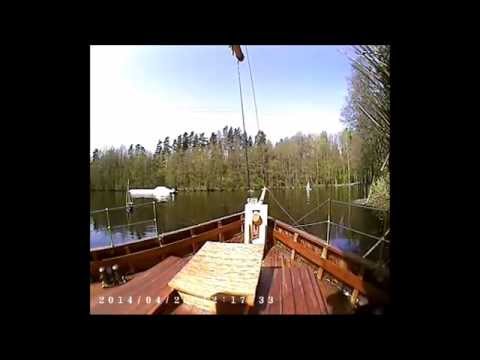

        • #49
          En video fra seiling med båten på 3.Dammen i Tønsberg i dag, tatt med FPV kamera på fiskeskøyta mi.
          Peppern75

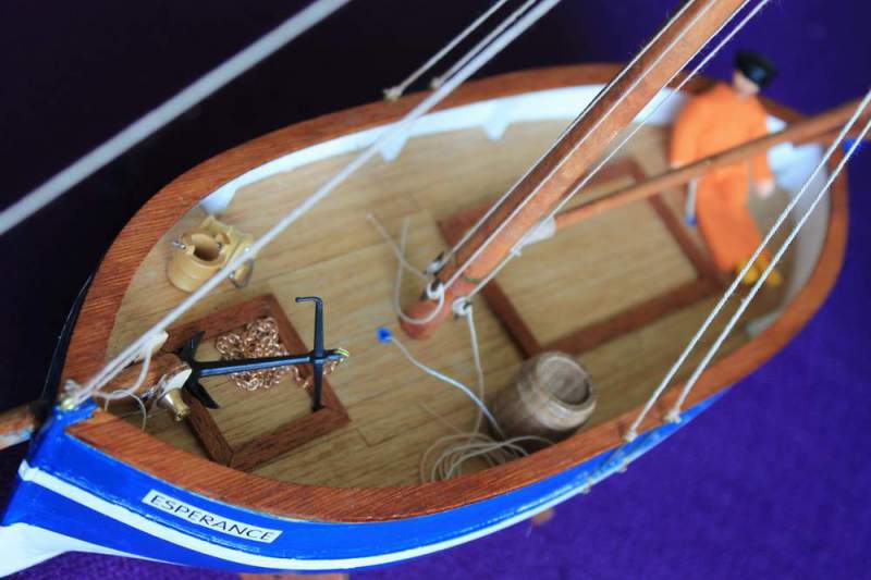

          • #50

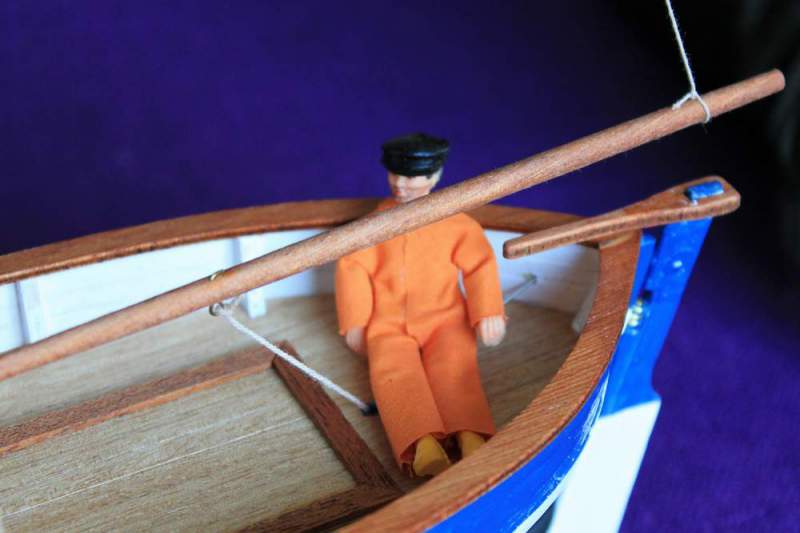

            fått på plass en gubbe .....
            Peppern75
            http://www.smartweb.no/

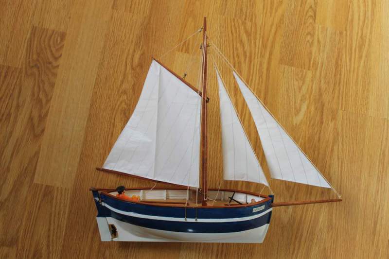

            • #51

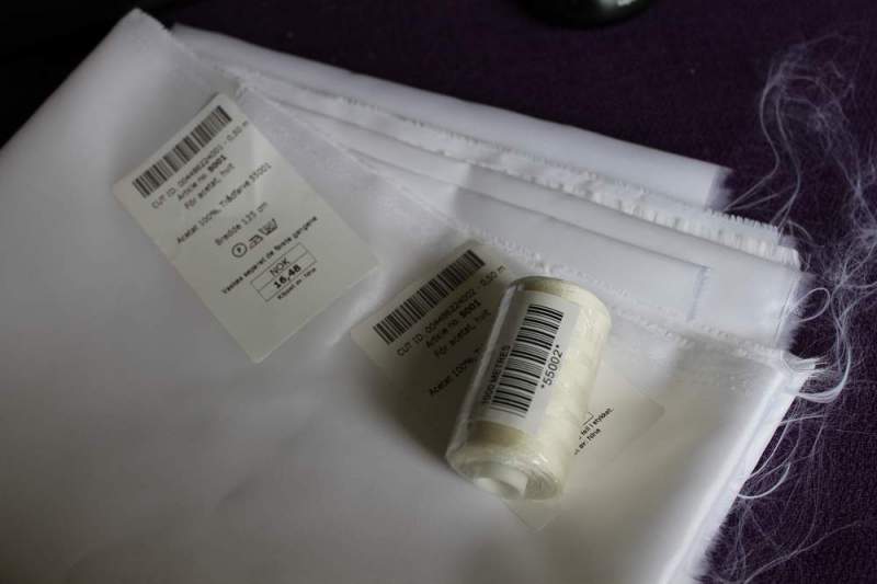

              Da har jeg vært hos Stoff & Stil i Kobbervikdalen ved drammen og kjøpt stoff til seilene. Det er noe som heter Acetat, som er kunststoff, og jeg betalte kr. 9.89 for en meter. Dette var det tynneste stoffet de hadde som ikke var gjennomsiktig.

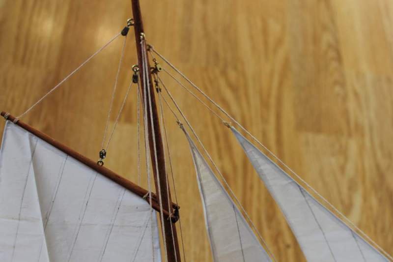

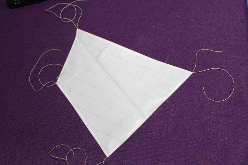

              • #52
                Dette stoffet var no dritt å sy. Prøvde en del, men jeg har rett å slett gitt opp, det er ikke noe for en amatør å sy.

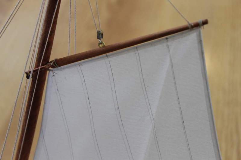

                Jeg har funnet fram Lightspan i stedet. Det er trekk til små modellfly. Ser ut som silkepapir, men er noe kunststoff som er mye sterkere.
                Dette har jeg tenkt å prøve som seil. Jeg skal ikke sy det, men brette inn kantene og lime med kontaktlim. Jeg legger inn en tynn tråd i bretten.
                Har testet på storseilet, og det ser greit ut.
                Peppern75

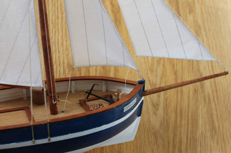

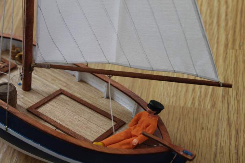

                • #53

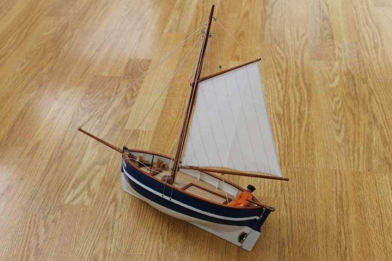

                  Da var seilet satt på plass, og jeg syntes det ble ganske ok.
                  Peppern75
                  • #54
                    Da var seilene på plass. Jeg syntes det ble ganske ok. Eneste er at de er ikke egnet til å heise opp og ned, men det gjør ikke så mye.
                    Peppern75

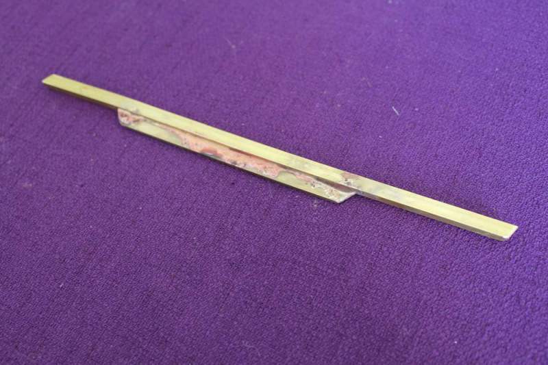

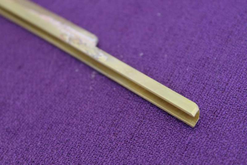

                      • #56

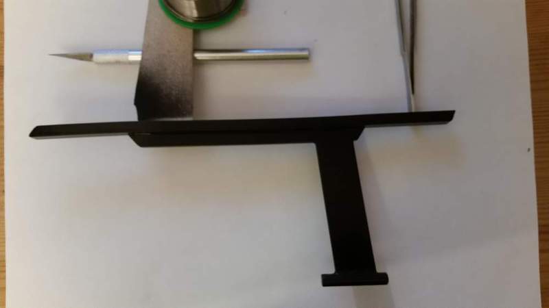

                        I båten trenger jeg ca 50 gram ballast, for å få vekten lavest mulig har jeg sølvloddet en kjøl av messing. Den veier 46 gram. Blir kanskje ikke helt skalariktig, men da skal det bli greit å seile også.
                        Peppern75

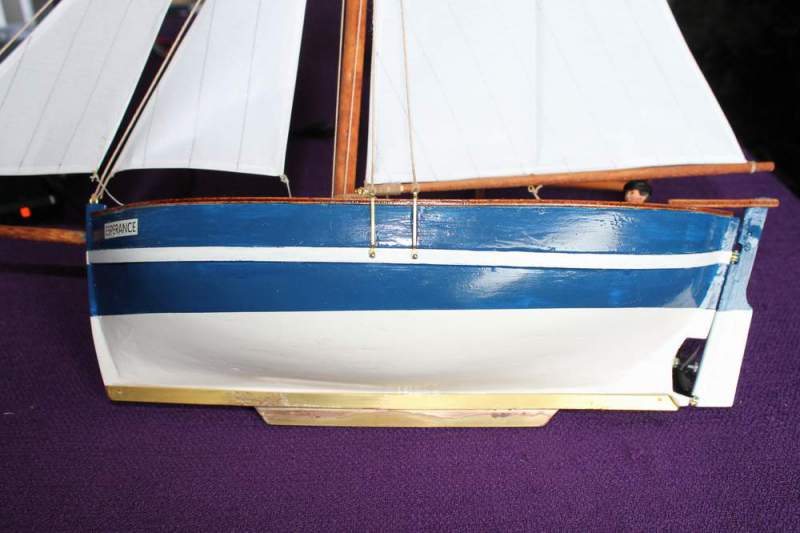

                        • #57
                          Slik ble det med kjølen montert. Da mangler bare hvit maling.
                          Peppern75

                              • #60
                                Jeg måtte bare gjøre litt med denne båten. For at den skal kunne seile bedre, så har jeg fjernet 20 gram ballast som lå foran i skroget og sølvloddet på en dypere kjøl (ca 27 gram ekstra) for bedre stabilitet. Har kanskje en tjangs å få testet dette før det blir for kaldt ute.
