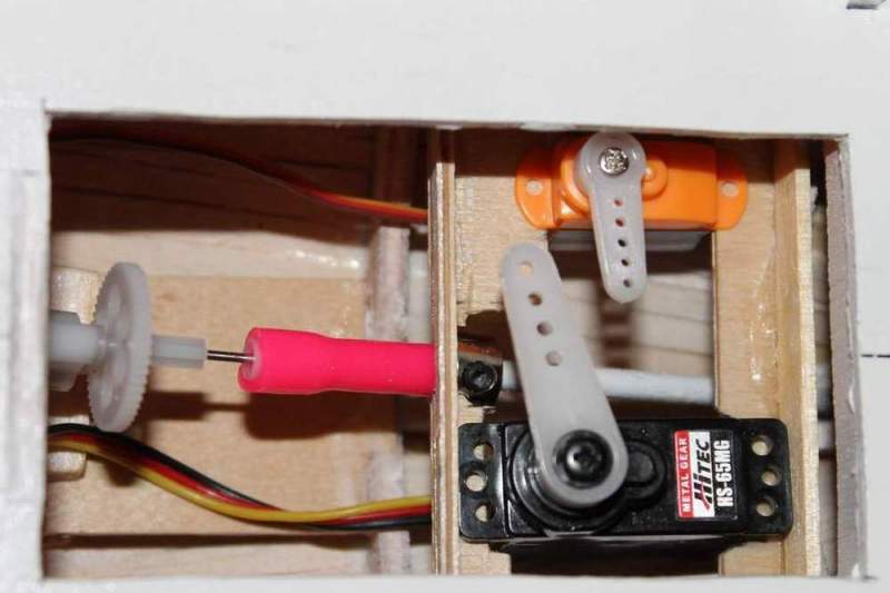

        "Servobrett" er laget av tynn finer, og servoene testmontert

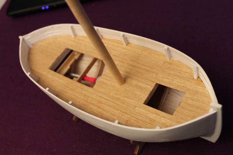

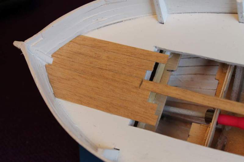

          Da er jeg i gang med plankingen av dekket .....
          Peppern75
          http://www.smartweb.no/
            Oi, heftig!

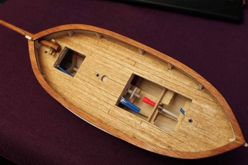

              Da var dekket klart for et par strøk med klarlakk
              Peppern75
                Kjempeflott! Hva slags material har du brukt?
                  Listene til dekket fulgte med byggesettet og er av "obechi" i følge manualen, er litt usikker på hva slags tresort det er

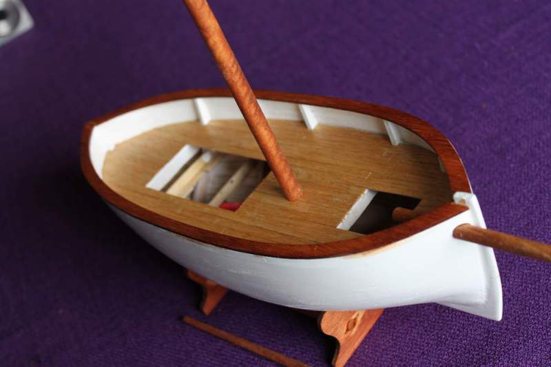

                          Da har jeg fått satt på dollbordet, lakket dekket og beiset mast + baugspyd.

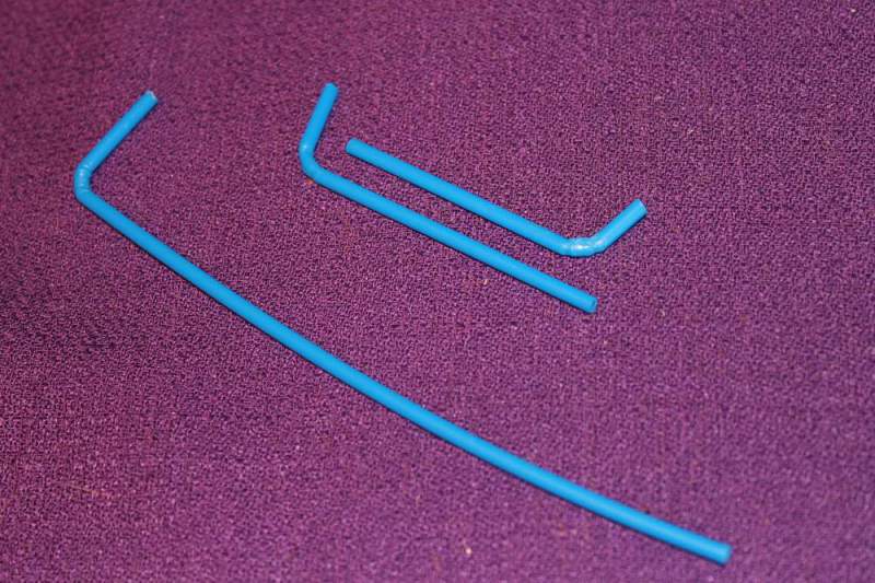

                            Noen tynne plastrør blir føringer for trådene fra seilservoen til seilene.
                            Peppern75
                              Spent å se hvordan du skal bruke servoene.

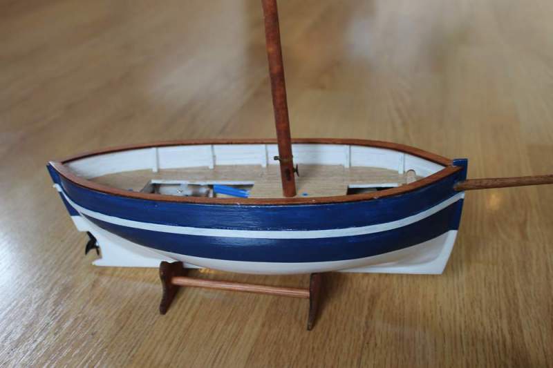

                                Da var det blitt litt farge på båten .....
