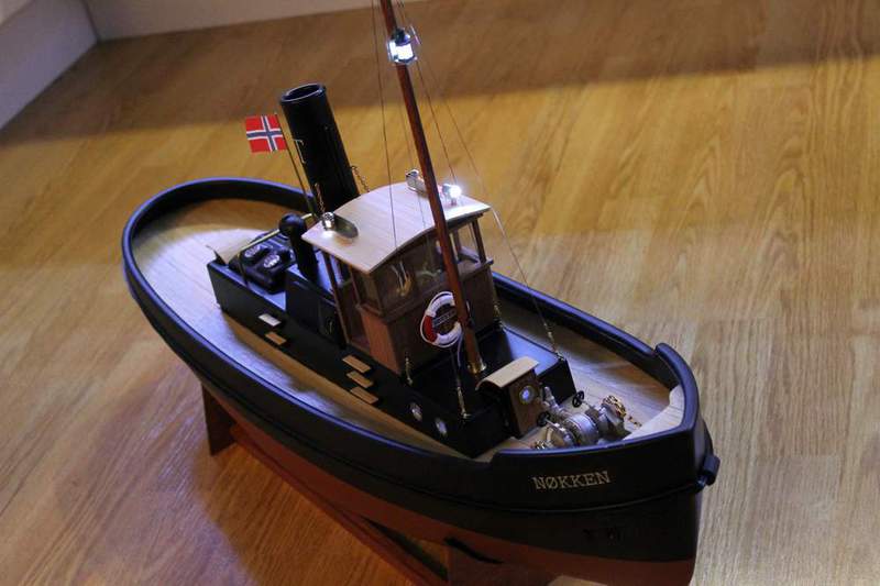

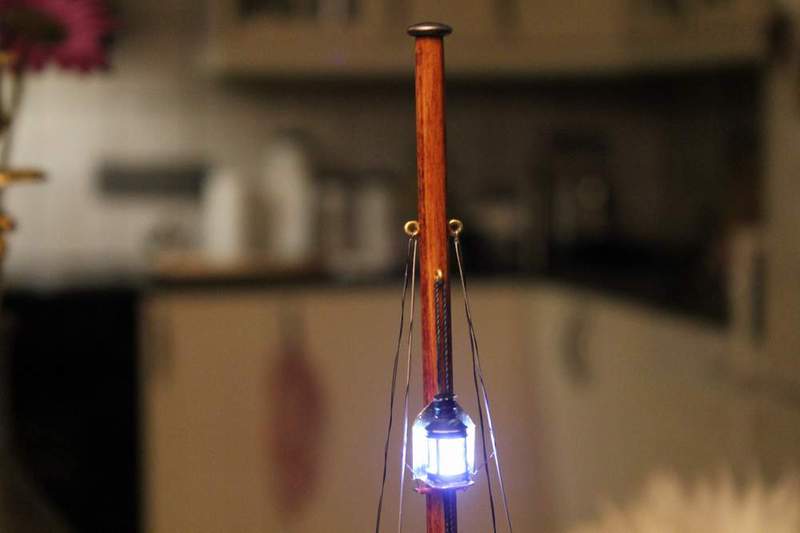

    Lanterner med LEd lys må man ha, topplanterne på plass.

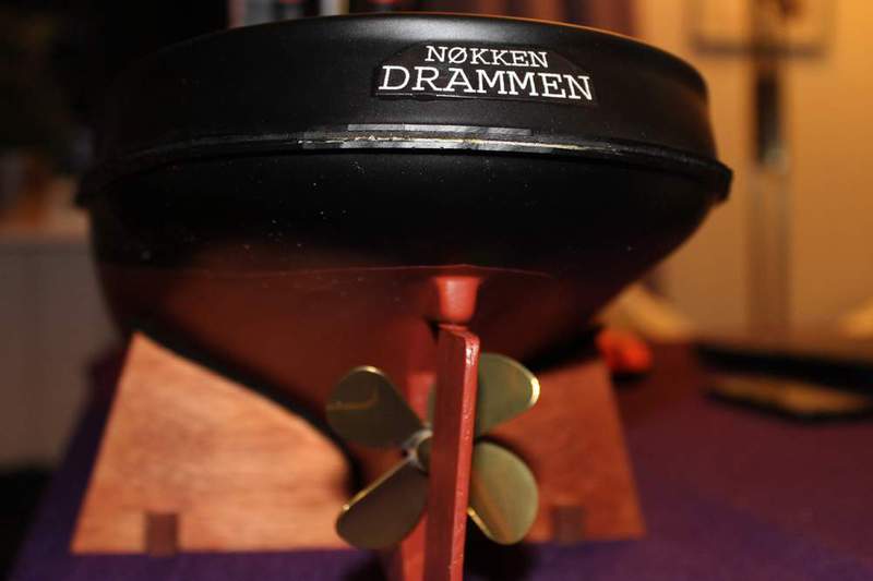

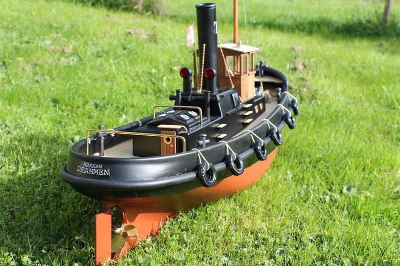

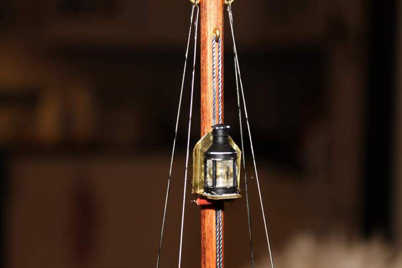

        En liten oppdatering. "Bunnstoff" og lys i lanterner. En 4 bladet 65 mm propell er montert.

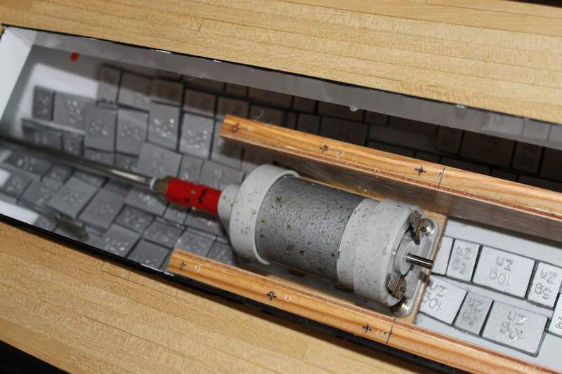

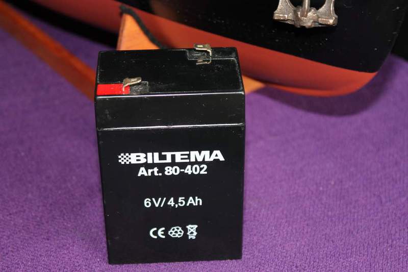

          Tok en test i badekaret i dag, og fant ut at jeg må ha ca 1,5 kg med ballast.
          Jeg bruker Biltema sine balansevekter (til bilhjul) som er selvklebende.

              Det var "smekker" (volum og limt fast) løsning på balast i modellbåt.
              Disse loddene fra Biltema syntes jeg er greie å bruke. Går an å justere totalvekten +/- 5 gram. Dette er ikke bly med egenvekt 11,34, men sink som har egenvekt på 7,13, så det tar litt mere plass. Men det går bra i denne båten. Tok å fylte badekaret på morgenen i dag å finjusterte ballasten. Totalt ble det 1620 gram med ballast og blybatteriet veier 750 gram slik at totalvekten på båten ble 4250 gram. Båten er ikke helt ferdig ennå, men det er bare småting som mangler som ikke veier stort.

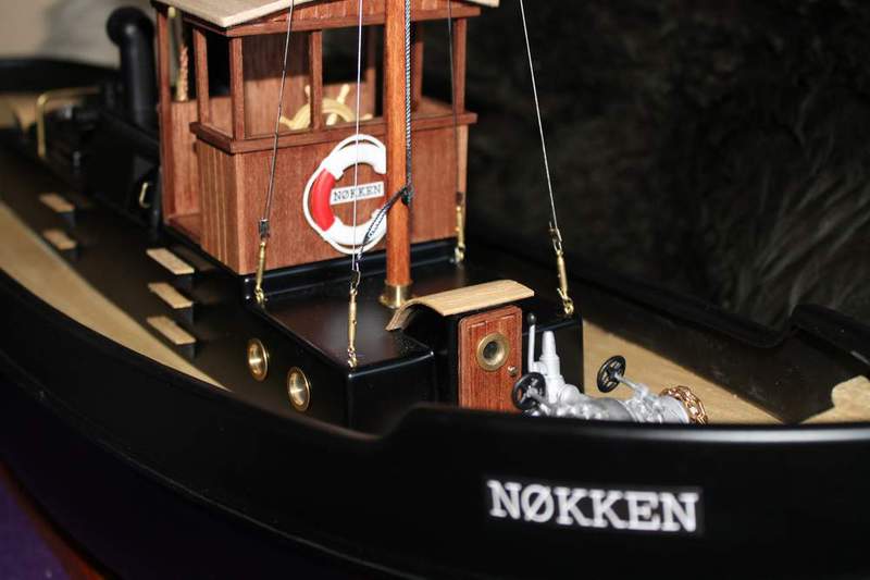

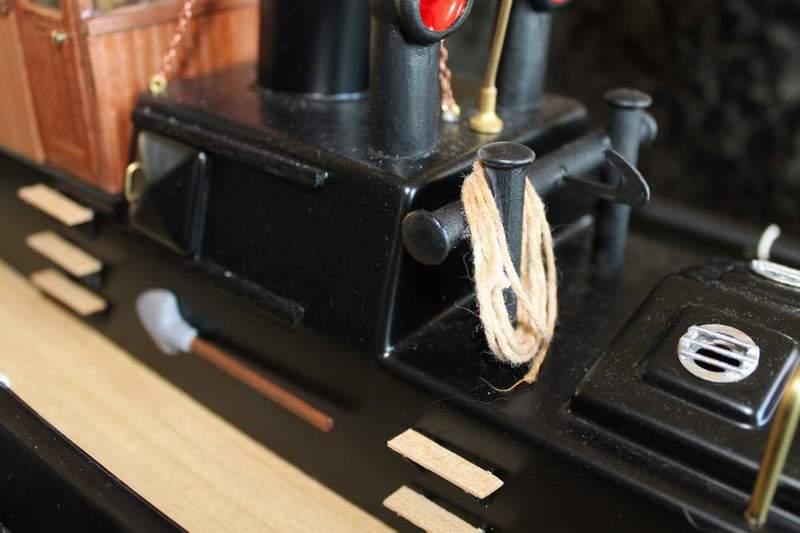

                Litt småting som pullerter, fenderlist og bildekk

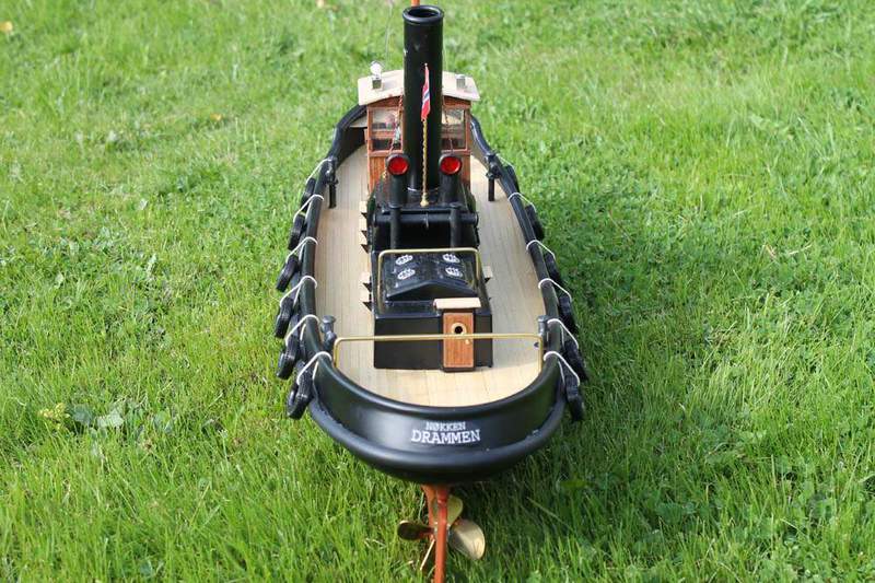

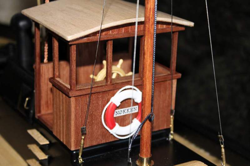

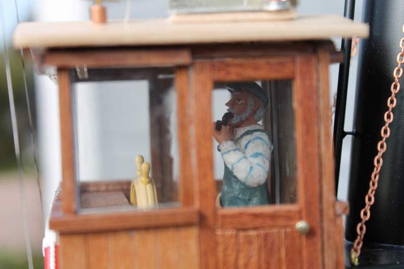

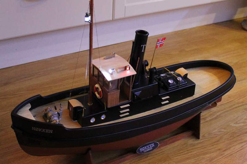

                        Ellers er det lagt til noen fler detaljer på Nøkken, og dører til styrhuset har kommet på.

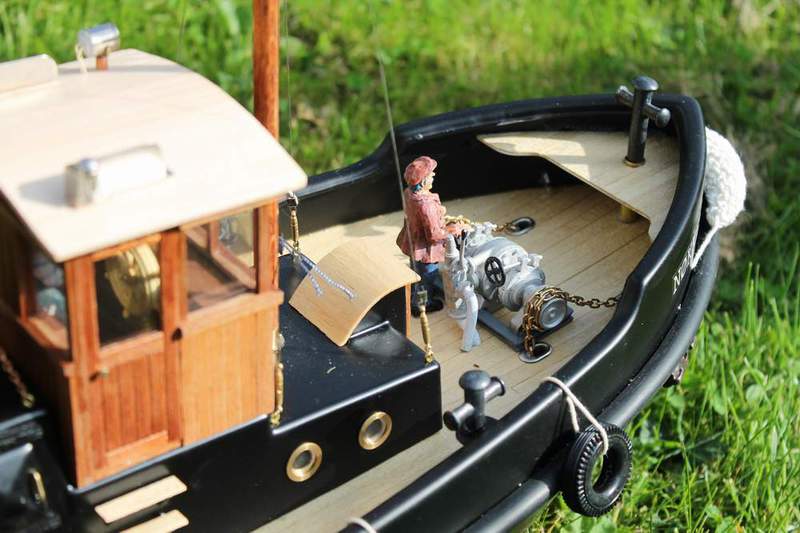

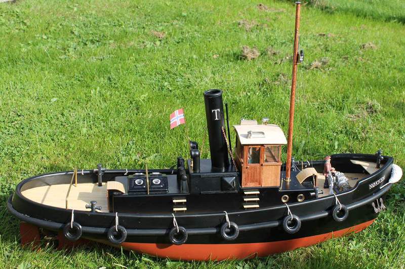

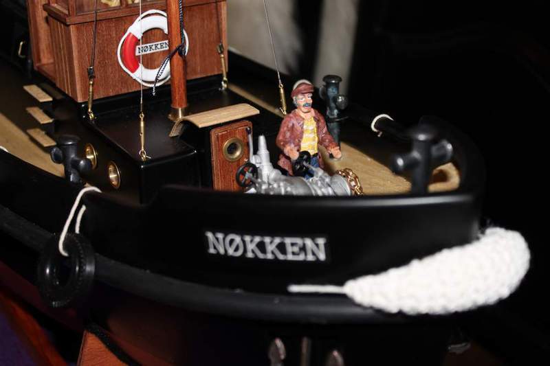

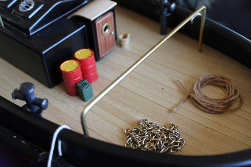

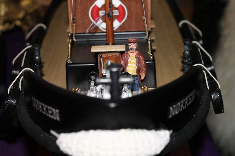

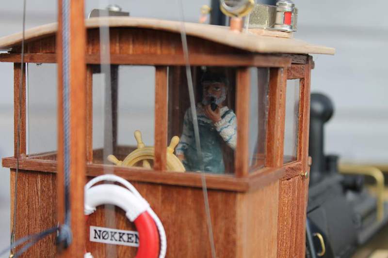

                              Nå begynner modellen å bli ferdig. Var en tur på loftet, der fant jeg et par tønner og Jerry kanner fra et gammelt Airfix sett jeg kjøpte på 70-tallet

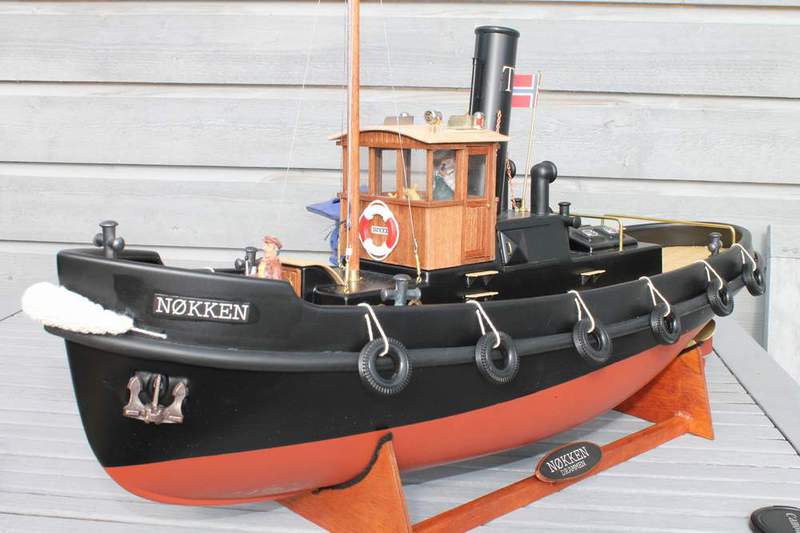

                                Noen bilder tatt på Semsvannet
