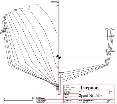

    Har i lengere tid gått med planer om å bygge en modell av båten vår.
    Siden det ikke finnes ferdig skrog/modell av båten har jeg måttet målsette tegningene selv.
    (Det finnes andre Trawlere som ligner, men de er ikke identiske).
    Båten er tegnet/bygd av blant annet en nordmann i Hong Kong, hvor de fleste Trawlerene kommer fra (Ikke USA som mange tror!).
    Har laget noen tegninger som jeg har å jobbe etter.
    Tanken er å lage den på samme måte som originalen, med glassfiber skrog, x-finner overbygg og teak innredning.
    Har laget spanter, satt dem sammen og fylt skroget innvendig med skum, for så å lage en plugg.
    (Sikkert andre måter som er lettere, men det var denne måten som ble valgt for denne modellen).

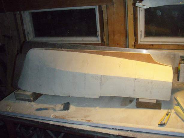

        Her er bilde av den påbegynte pluggen M=1:8

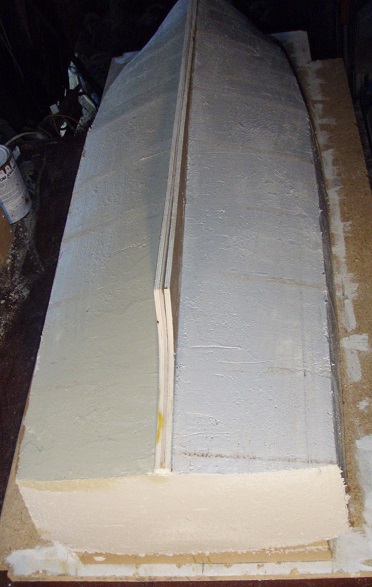

        Og her er bilde av den som er i målestokk M=1:10 ,
        som jeg holder på å pusse på for tiden.

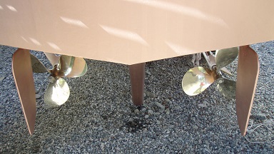

            Det blir som på originalen, dobbel motorinstallasjon.

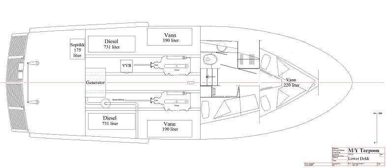

                        Hei.
                        Da er nedre dekk tegnet ferdig. + Sparklet og slipt enda mere på pluggen.

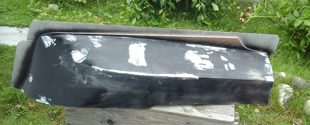

                          Pusse og sparkle.

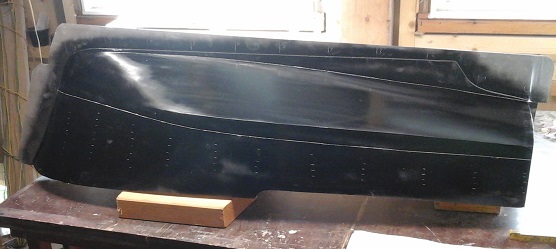

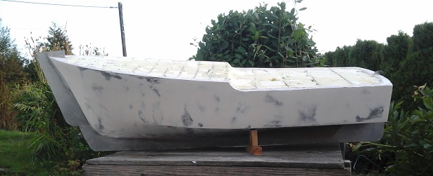

                          Mer pussing og sparkel.
                          Da nærmer sliping og sparkel seg en ende.
                          Merkene som er satt i lakken er merking for utfresing til de "bordgangene". Skroget ser ut som om det er bygd opp av treverk som er malt.
                          Den lange streken er vannlinjen. Fenderlistene er det også merket opp for.

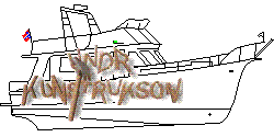

                            Hei.
                            Det er liv her, men dette tar tid.
                            Holder på med fresing av "bordganger" og montere to "fenderlister" på hver side i skroget.

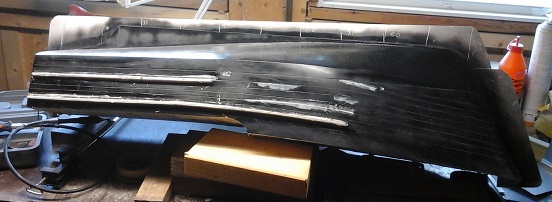

                              Hei.
                              Da har jeg festet fenderlistene begynt og sparkle dem + frese spor til bordganger. Vanskelig å få det helt rett og pent når skroget er bøyd i alle himmelretninger og fresingen skjer for hånd. Men det er bare å sparkle det ut og prøve på nytt igjen, og der er jeg på noen av bordgangene.
