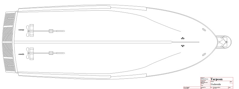

    Nå har jeg ikke gjort så mye på pluggen, men jeg har fått tegnet noen detaljer på undersiden av skroget.
    Trawlig hilsen
    Roald

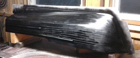

            Hallo.
            Nå tror jeg nokk en gang jeg er ferdig med pluggen , så da gjenstår det å lage en form .
            (Lage "bordgangen" var en større jobb en tenkt i forkant, men sånn er det når man skal lage noe man aldri har gjort før).

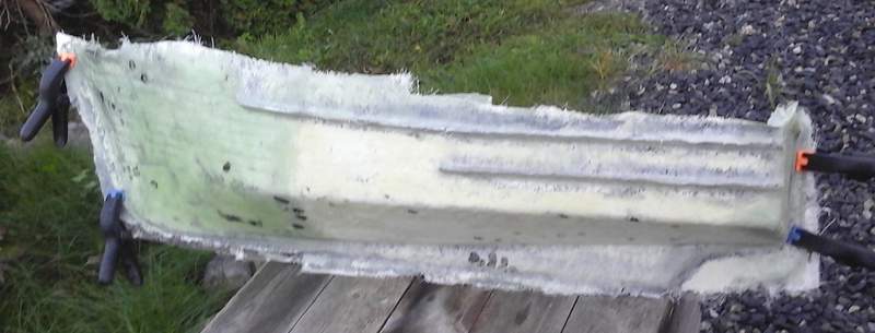

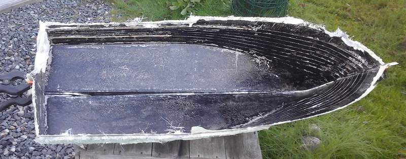

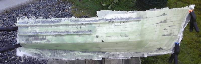

              Hallo.

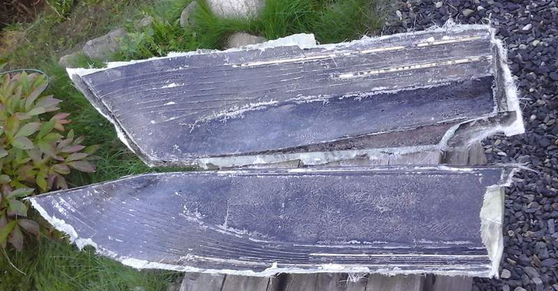

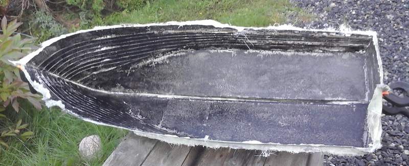

              Da er pluggen "avformet".
              Noe arbeider gjenstår før det er mulig å bruke formen.
              Men til å være første gang jeg lager støpeform, er jeg godt fornøyd.

              Ser ille ut på yttersiden.
              Men vi får vi håpe resultatet blir bra.

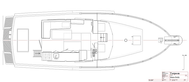

                Hei.
                Da er hoved dekk tegnet ferdig.
                + Bearbeidet formene noe etter noen skader som ble på dem etter at de ble splittet fra pluggen.
                Trawlig hilsen
                Roald

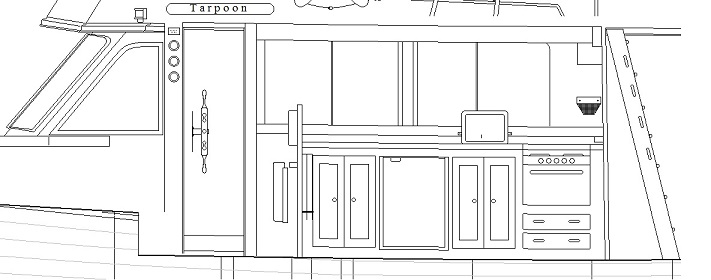

                  Hei.

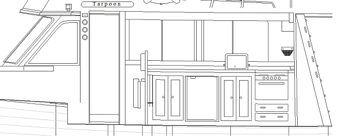

                  Hadde en flott dag i båten med lite "bølgemaskiner" som passerte, og derfor god tid til å sette noen flere streker på et papir. Jeg så derfor muligheten for å få tegnet litt på kjøkkenet.
                  Noe som er spesielt med de gamle Trawlerene, er at det eksisterer "ikke" to som er identiske. Dette fordi de som regel ble laget på bestilling fra kjøper. (Det lar seg gjøre på noen merker i dag også).
                  Selv har jeg liggende korrespondansen mellom ny båt kjøper/produsent på tegningsutkast fra både V-køye og dobbeltseng som er diskutert med skisser.
                  Har heller ikke sett en på nettet som er identisk med vår båt, men andre vil sikkert ikke legge merke til de detaljene. Nokk om det.
                  Her er tegningen av kjøkkenet vi har i vår båt. Kjøkkenbenken er på SB side fra førerplassen til bakvegg på hytta.
                  Trawlig hilsen
                  Roald

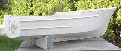

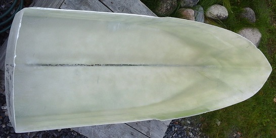

                        Da er båten ferdig støpt og tatt ut av formen.
                        Resultatet ble relativt greit, men noe pussearbeider må gjøres før den blir bra.

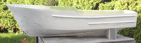

                        Læringskurven for å lage plugg, støpe form og støpe skrog, har vært ganske bratt. Har aldri støpt noe i glassfiber, så utfordringene har stått i kø.
                        Det ble en utfordring med å få løsnet fenderlistene, men det gikk til slutt.
                        Men nå er det gjort, om det blir den siste får tiden vise.

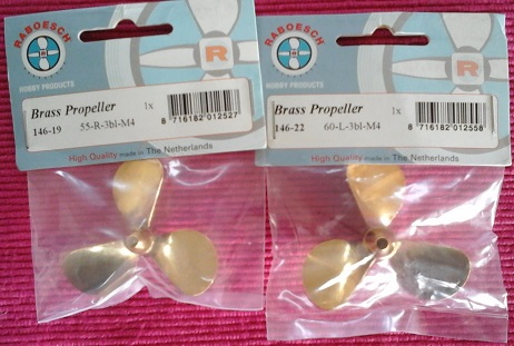

                          Da er propellene i havn.
                          Fikk kjøpt to propeller i messing, den ene er LH og den andre er RH for å kompensere mot vridning av skroget under fart. Måtte så klart også kjøpe med to forskjellige dimensjoner til modellen siden originalen er med to forskjellige dimensjoner. Girkassene på originalen har forskjellig utveksling for å snu dreieretningen (plassen i kassen?), derfor er propellene forskjellige.
                          Trawlig hilsen
                          Roald

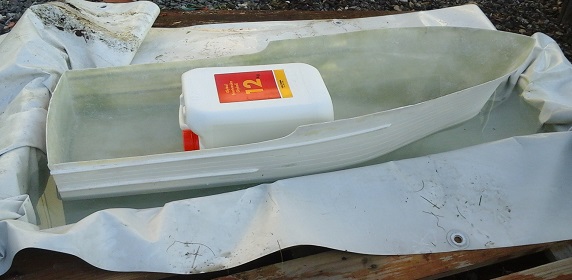

                            Hallo.
                            Nå har jeg sjekket "vekten" på båten Peppern75.
                            Lagde svømmebasseng for å sjekke vekten.
                            Originalen veier drøye 11 000 kg tom. Men med fulle diesel og vann tanker + pikk og pakk for å være ferieklar, kommer vekten opp til nesten 14 000 kg og da er den nesten på vannlinjemerkene.
                            Med kannen på 12,4 kg + egenvekten på 3 kg blir det totalt 15,4 kg, og den er så godt som på vannlinje merkingen. Så da kan jeg nesten bekrefte at regnestykket for vekt stemmer.
