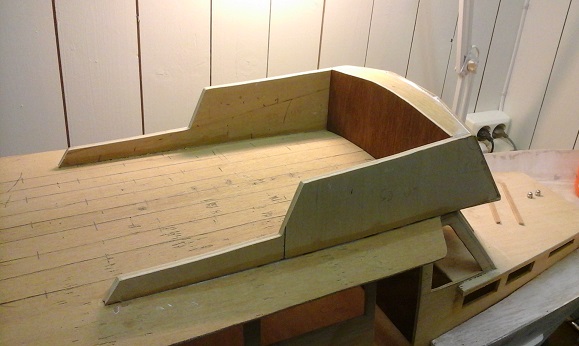

        Da er jeg litt i gang igjen.
        Har nå kastet ut potetbingen og mat hyller fra en kjellerbod. Boden er nå okkupert for bruk til modellbygging. I boden er det mulig med litt varme i den kalde årstiden, det var noe jeg begynte å savne i uteboden.
        Har begynt på "øvre dekk", som kusine kalte FB. Var spent på om jeg fikk opprettholdt buen på dekket, eller om det ville rette seg.

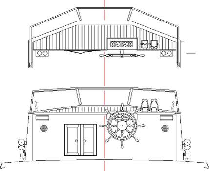

          Der var målene til FB tegnet ned, og klar for å bli satt på modellen.
          Trawlig hilsen
          Roald
          Roald

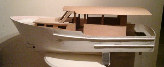

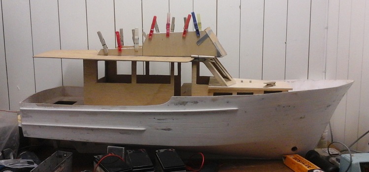

                • #53
                  Hallo

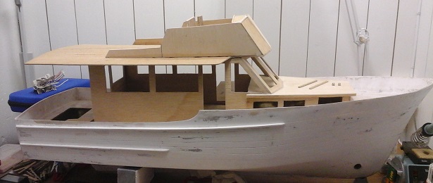

                  Innimellom slagene, har det blitt litt modell bygging også.
                  Har fått opp dashbordet på FB.

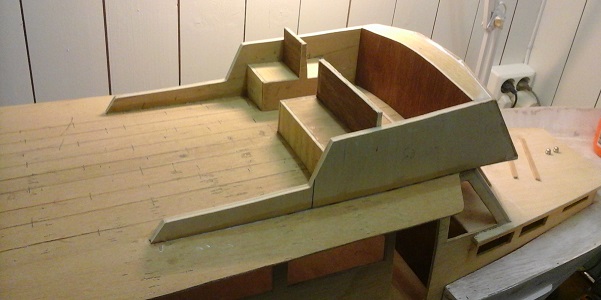

                  Benkene, så man slipper å stå.
                  På litt avstand ble det seende ut som dette.
                  Trawlig hilsen
                  Roald
                  Roald
                  Hjemmeside

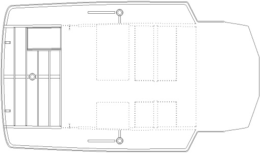

                    Da har jeg tatt noen flere mål til spantene oppunder dekket på FB + lamper.
                    Da kan arbeidene fortsette.
                    Trawlig hilsen
                    Roald
                    Roald
                    Hjemmeside

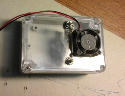

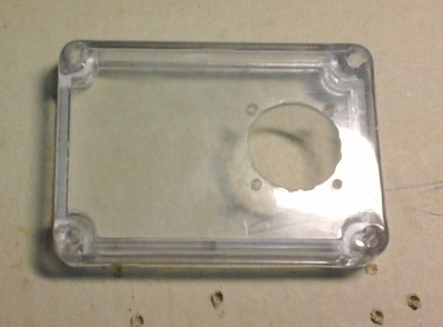

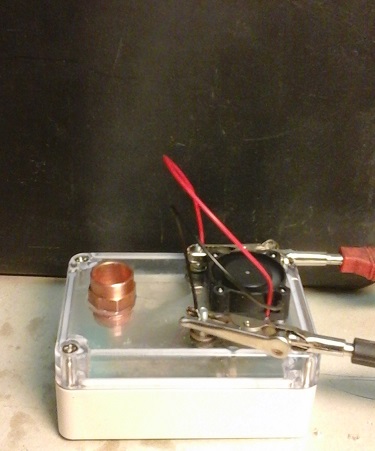

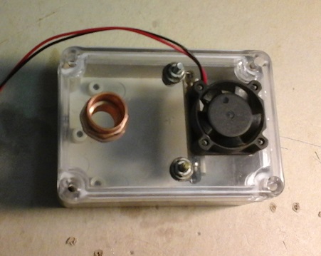

                      Da har det skjedd litt igjen. Riktig nokk ikke direkte båt bygging, men utstyr som skal monteres i båten.
                      Fikk lyst til å lage røykmaskin til båten, så da var det bare å søke litt på nettet og trå til. Det er mulig å kjøpe ferdig, men det er ikke like moro som om man får det til selv.
                      Legger ved noen bilder fra "produksjonen".
                      Her er boksen det hele skal monteres i. (Lokket ferdig bearbeidet for vifte).

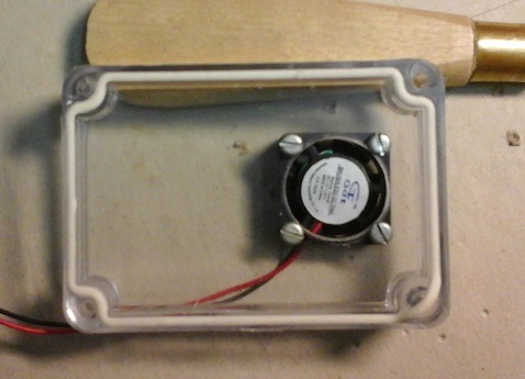

                      Den lille PC viften montert.
                      Varmeelementet montert, delvis dekket av viften.
                      Tilkobling for eksos.
                      Og så måtte den testes. (Legger du godviljen til, ser du at det ryker).
                      Det kom lit lite røyk, men blandingen må prøves mere ut å få det bra.

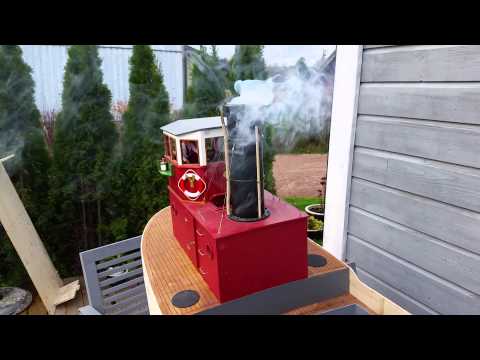

                          Jeg har eksperimentert litt med røyk. Jeg lagde en røykgenerator, hvor jeg brukte veken til en parafinovn og surret motstandstråd rundt. Passe lengde slik at den trakk 3 Ampere ved 12 Volt. For å få bra røyk må man ha varme. Det hele puttet jeg nedi et syltetøyglass, med en vifte hvor jeg kunne justere luftåpningen på. Har hverken bilder eller film av det ennå, men jeg har tenkt å utvikle det litt videre.
                          Jeg har også kjøpt en ferdig røykgenerator på Ebay, som jeg har testet i Clyde Puffer som er under bygging. Jeg har prøvd forskjellig slags røykolje, en blanding av olivenolje og baby olje fungerer greit, se video, på slutten av videoen kan også dampmaskin-lyden fra lydanlegget høres.

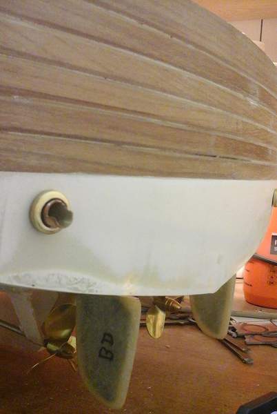

                                Der var ror horn montert og tilpasset.
                                Eksos gjennomføringene er ferdig laget og tilpasset.

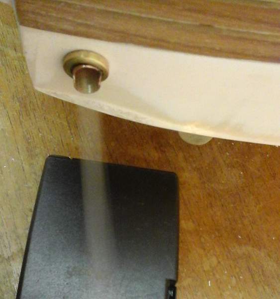

                                Jeg måtte så klart prøve eksosen.
