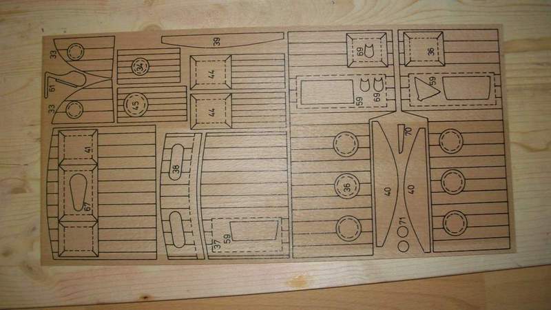

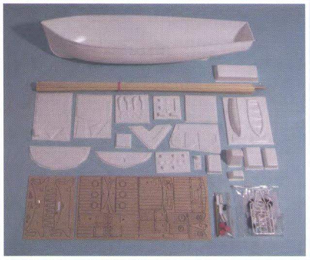

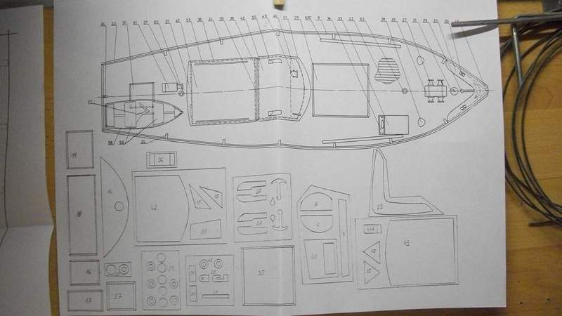

    Da har byggebordet stått tomt en stund, så det måtte jeg gjøre noe med. Tok en tur på loftet og fant fram fiskebåten Delphin, et byggesett fra Aeronaut. Dette er noe jeg kjøpte for en tid tilbake, men har blitt liggende. Settet er med skrog i ABS plast, men mange tredeler er trykket på finerplater, så her blir det litt jobb å skjære ut.
    Båten er 73 cm lang, 22 cm lang og 45 cm høy.

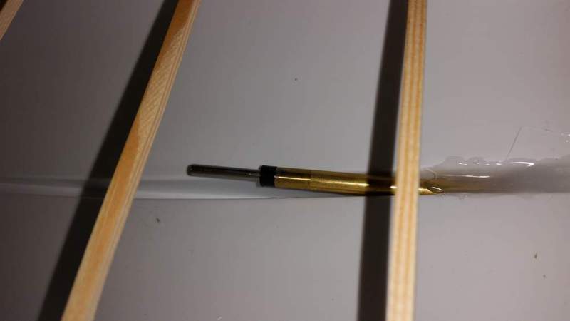

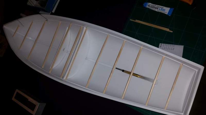

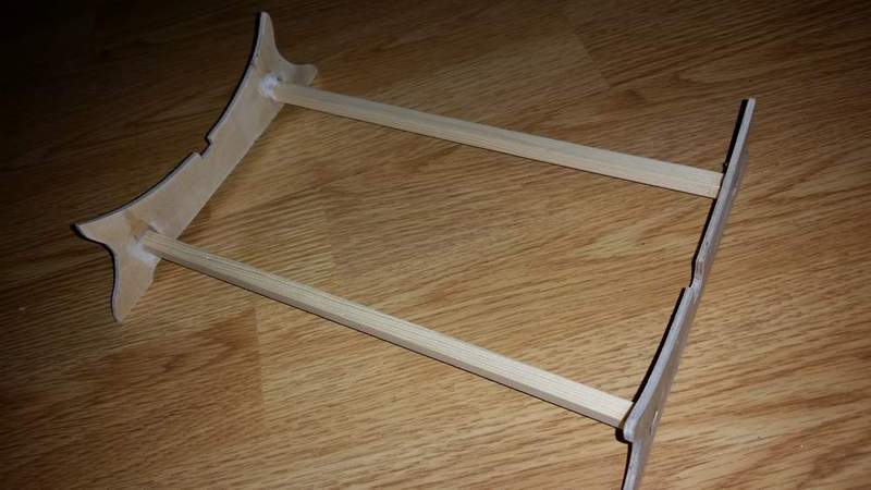

    Har så vidt startet. Krybbe er det første, så er propellaksling montert og "bjelker" for å holde dekket på plass. Jeg byttet ut plastpropellen med en av messing. Til å lime ABS plasten bruker jeg spesial lim, RUDERER L530, kjøpt på modellers.com. Og smelte-lim (pistol).
    Det er en del andre plast deler som kommer til å erstattes av metall og tredeler.

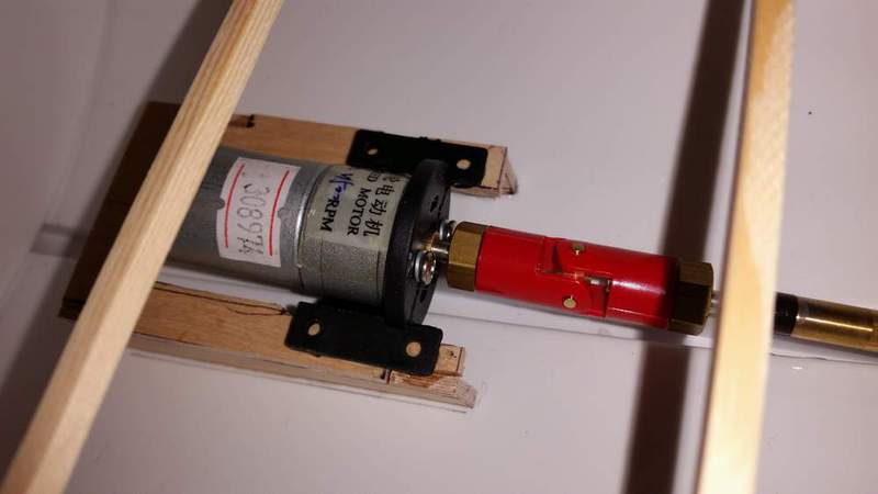

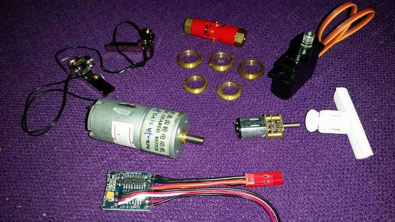

      Noe av utstyret jeg skal bruke.
      Motoren er en giret børstemotor med 1500 rpm som veier 70 gram: http://www.dx.com/p/zndiy-bry-25ga-1...4#.VOJZwWc5DIU
      Regulatoren er 10Amp: http://www.dx.com/p/jb-diy-10a-brush...3#.VOJaFGc5DIU
      Servo fra Hobbyking, en HXT D-MG16.
      Den lille motoren (10 gram) på bildet skal brukes til radar og har 30 rpm, radaren vil bruke 2 sekunder på en runde.

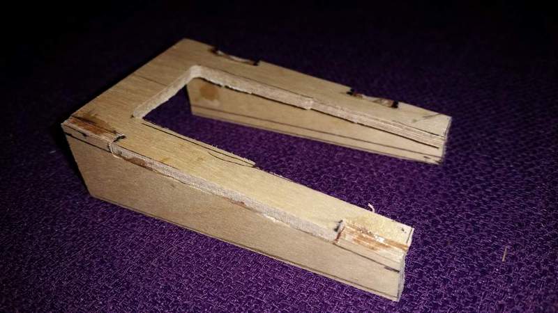

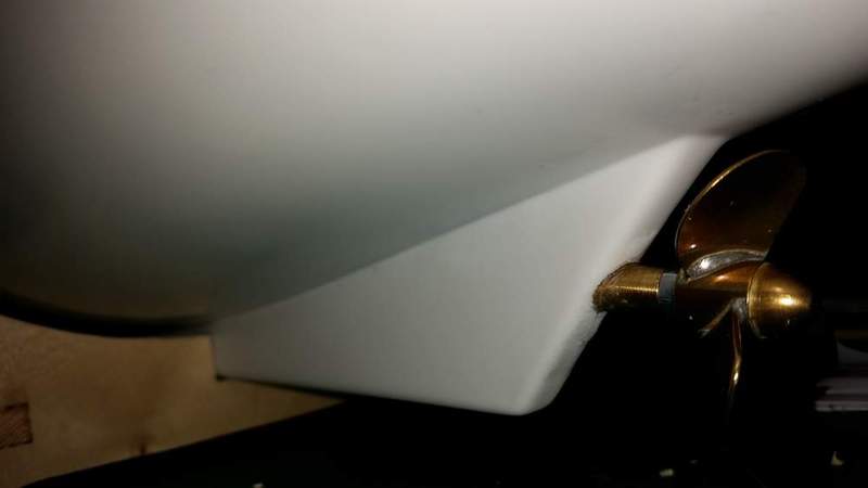

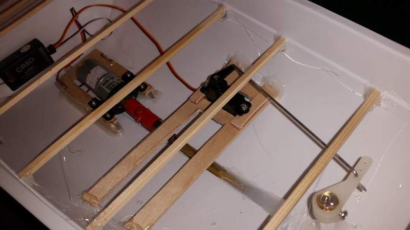

        Den orginale motorbukken i plast er byttet ut med en i finer, og en "skikkelig" kobling er på plass

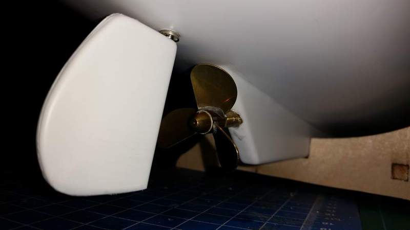

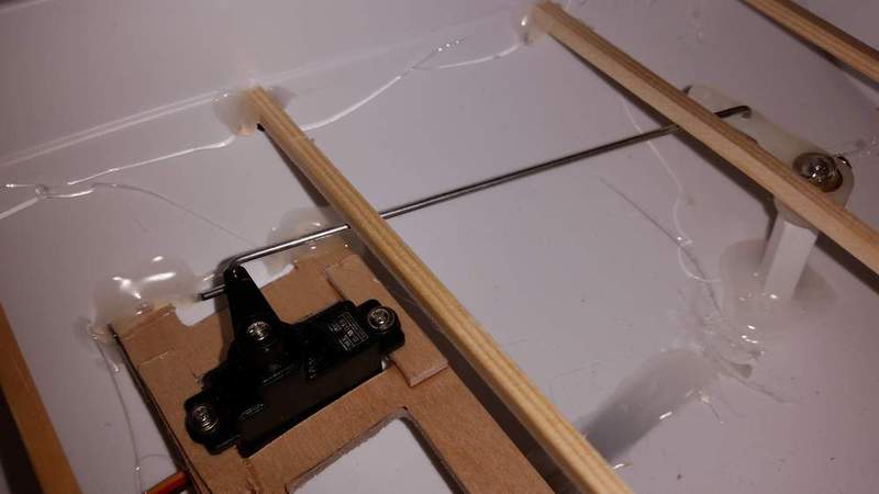

          Da var roret på plass .................
          Peppern75
          http://www.smartweb.no/
            1.5 mm pianotråd til overføring fra servo til ror. Og en Corona 8 kanals motaker på plass.

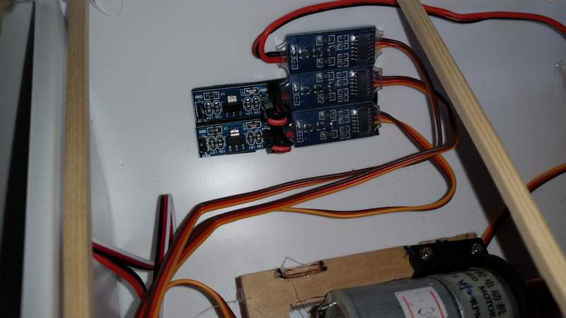

              Litt elektronikk må til for å styre lys og radar. Her er RX-switcher og 3.3 volt regulatorer

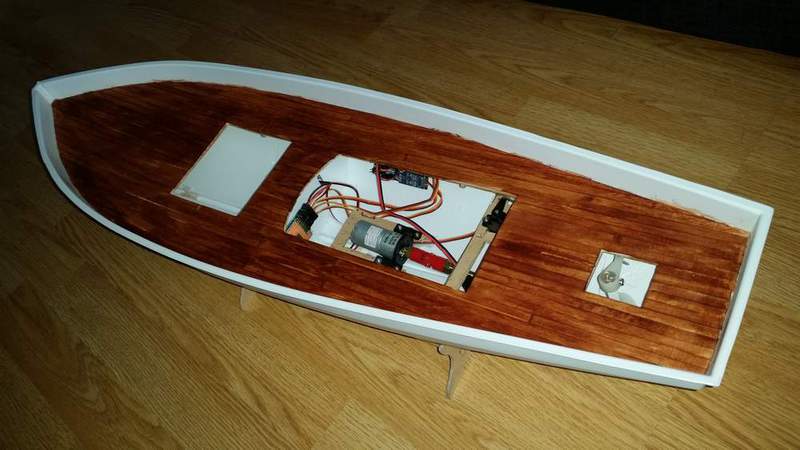

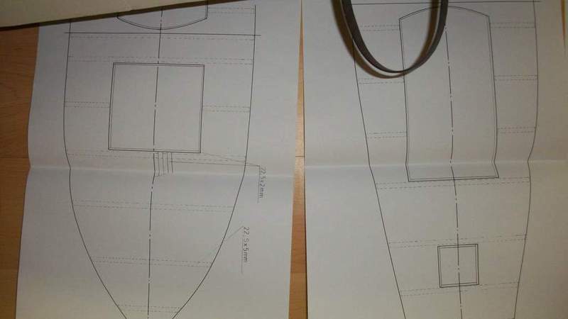

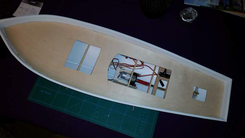

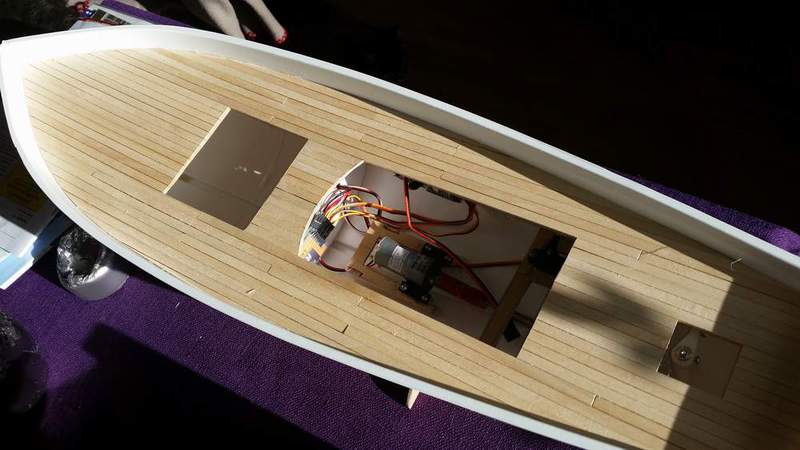

                Da har jeg limt på 1 mm finer som skal være underlag for dekksplankene.
                Peppern75
                  Da har jeg begynt å planke dekket med 2x7 mm furulister.
                  Peppern75

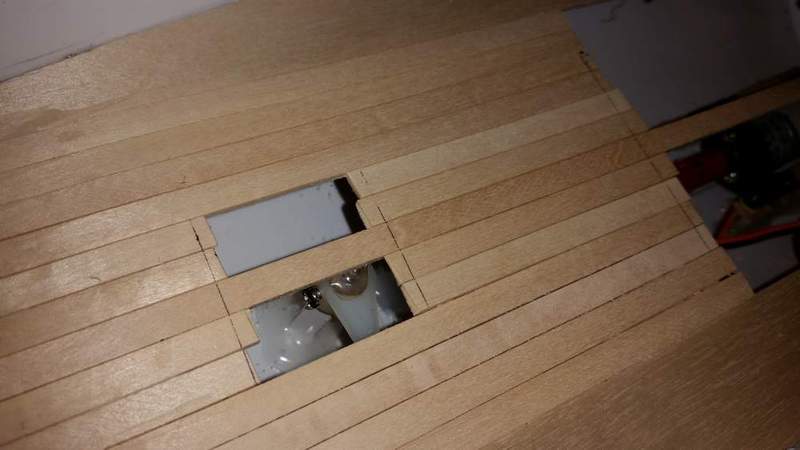

                    Da har jeg planket ferdig dekket, og skåret ut hull for styrhus og luker
                    Peppern75

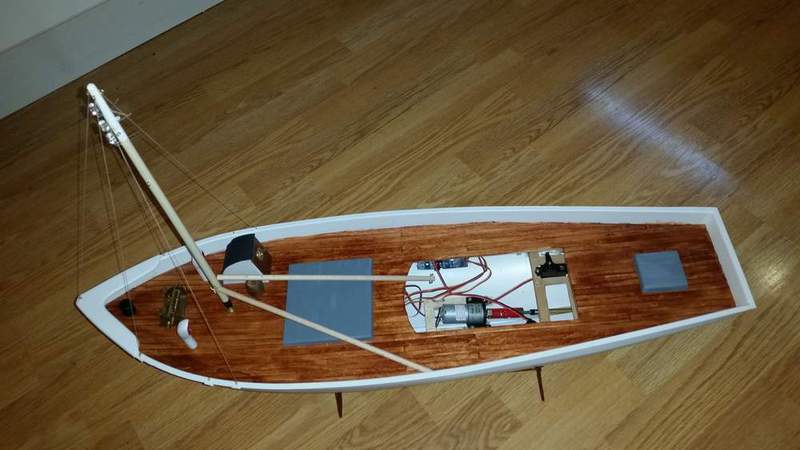

                      Har pusset dekket og påført mahognybrun spritbeis. Klar for noen strøk med klarlakk.

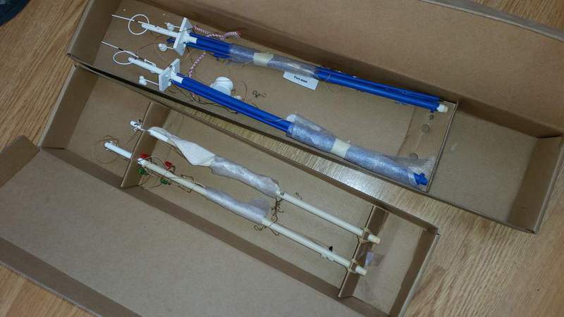

                        For noen år siden fikk jeg 2 stk mastesett av Hobbymann i Drammen. Dette er noen "rep"sett til ferdigbåter som han ikke fikk solgt, et av disse settene kan muligens brukes på denne båten.

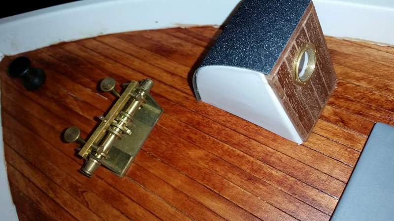

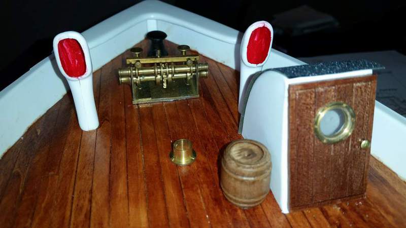

                          Ha begynt med detaljer på dekk
                          Peppern75

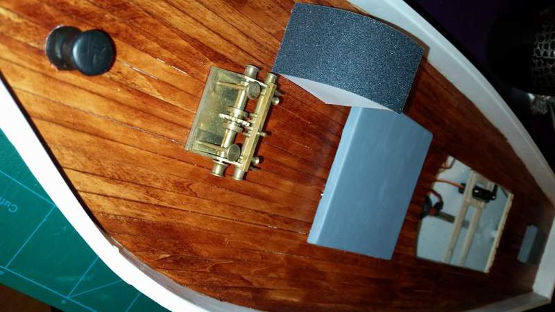

                            Litt småpusling med ting på dekk i dag under VM 5-mila.
                            Takpappen på nedgangen er 240 vannslipepapir.
                            Peppern75

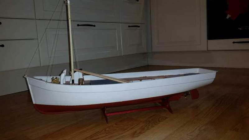

                              Har montert for-masten og malt bunnstoff.
