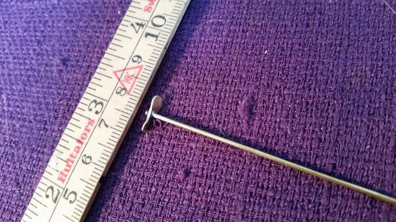

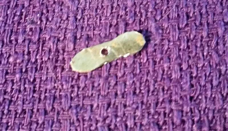

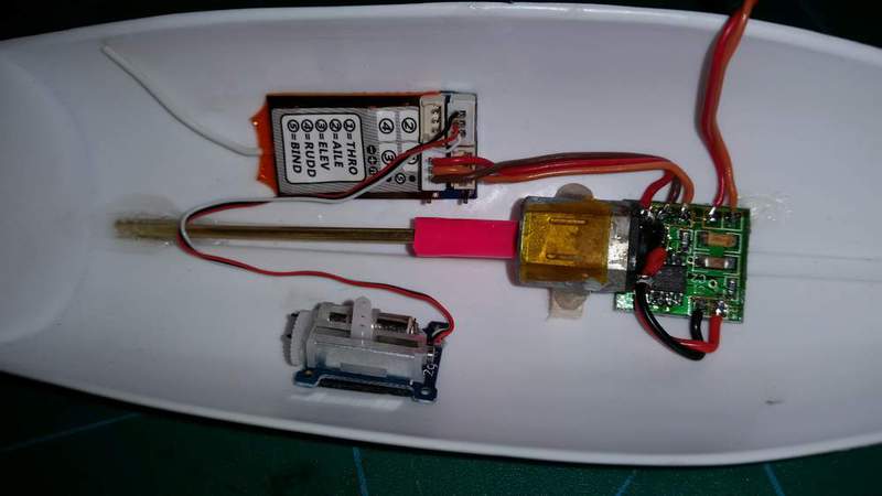

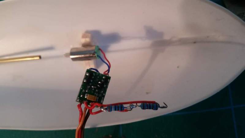

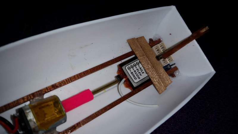

    Prøver å få gjort litt innimellom selvom det er ferietid og varmt vær. Nå er det livbåten til denne fiskebåten som står for tur.
    Har "slaktet" en Hitec HS80 servo for å bruke motor og kretskort som ESC. Jeg måtte også lage en 10 mm propell av messing. Som aksel har jeg en 1.3 mm stang inne i et 2mm rør.
    Potmeteret har jeg byttet jeg med motstander for å spare plass.

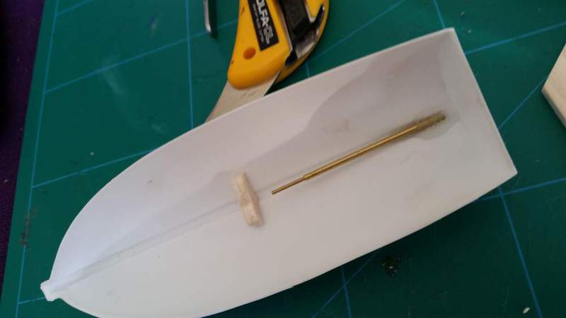

    • #32
      Etter en rask test fant jeg ut at motoren ble varm når den gikk kontinuerlig, selv uten belastning. Derfor har jeg tatt i bruk en annen, litt større med en 5A regulator fra Banggood.com. Kobling motor/aksling er en bit silikonslange.

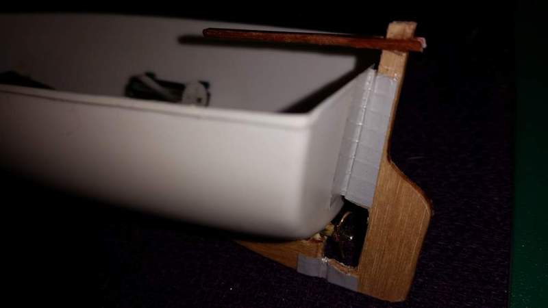

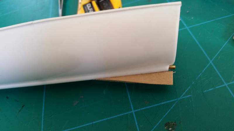

      • #33
        Et ror av 1.5 mm finer som er hengslet med vannfast tape. Motakeren skjuler jeg under bunntiljene, men kontaktene kommer over. De vil bli delvis skjult av bakre tofte.

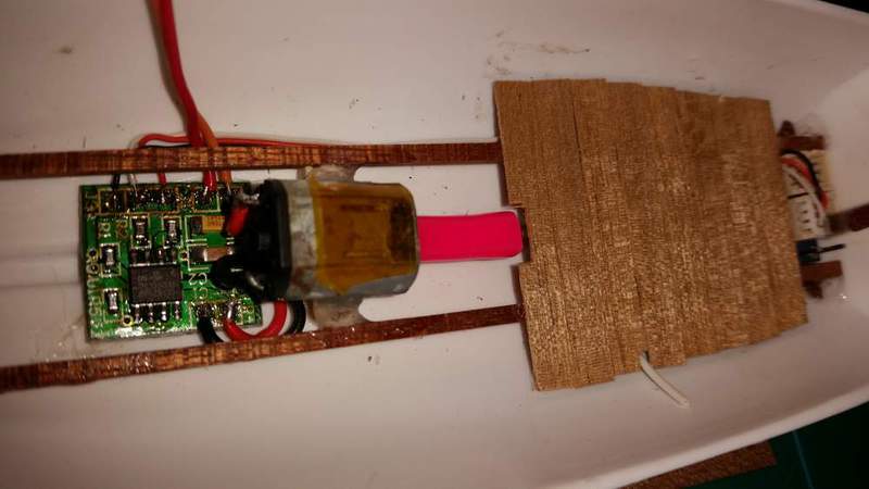

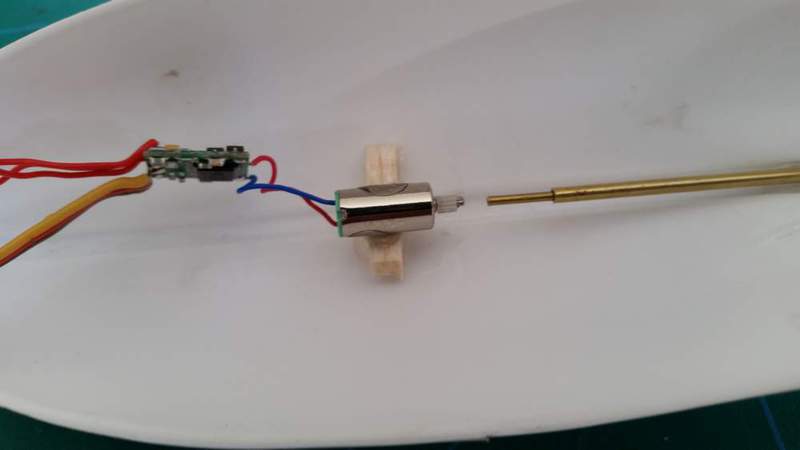

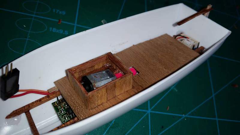

        • #34
          Regulatoren får fin plass under motoren
          Peppern75
          http://www.smartweb.no/

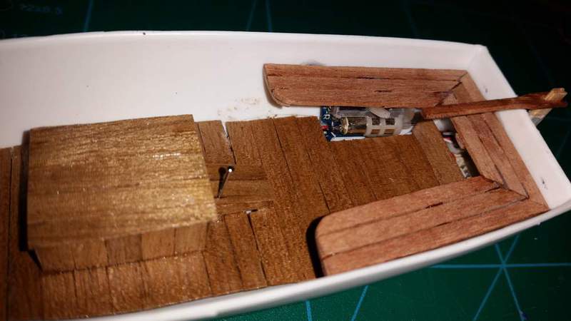

          • #35
            En liten motorkasse over motoren lages av 0.5x5 mm mahogni lister
            Peppern75

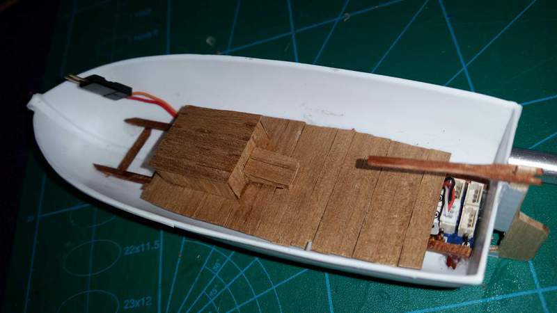

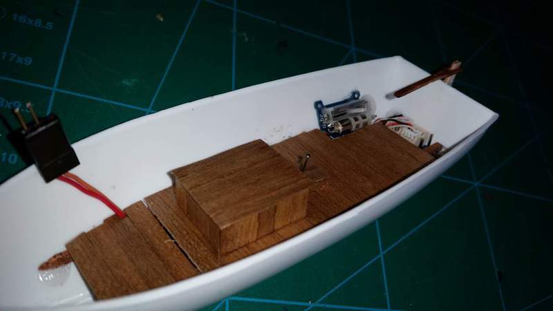

            • #36
              Har funnet en plass for styreservoen, den blir delvis skjult under bakre tofte
              Peppern75
              • #37
                Da var bakre tofte på plass ...
                Peppern75

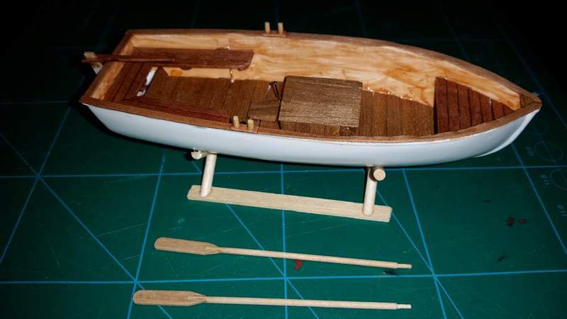

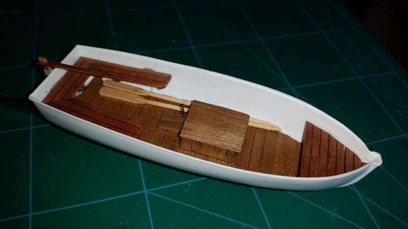

                • #38
                  Har fått på plass den fremre tofta som vil delvis skjule batteriet. Har også laget et par årer.
                  Peppern75

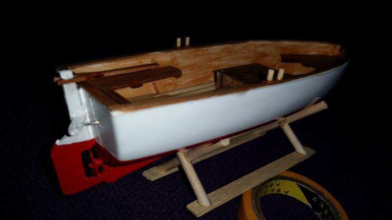

                    • #40
                      Litt mere er gjort. Dollbord og tollepinner. Er ikke helt fornøyd med beisen innvendig i skroget, får se om jeg kan gjøre noe med det.
                      Peppern75

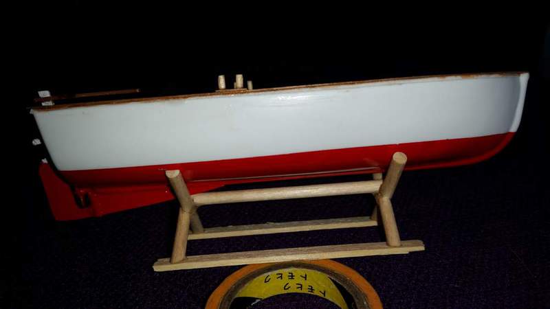

                      • #41
                        Da var "bunnstoffet" på plass
                        Peppern75
