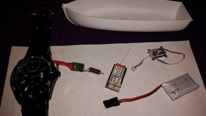

    Fikk en ide idag da jeg så på livbåten til denne fiskeskøyta. Den er 14 cm lang og i ABS plast.
    Denne må jo utstyres med egen radiostyring, med mikro utstyr.
    På bildet vises en DSM2 motaker som veier 2 gram, en servo som veier 1,7 gram. Motor og ESC er fra en liten servo og veier ca 4 gram.
    Batteriet er 1S240 mAh og veier 6 gram.
    Dette blir så smått at jeg må nok lage propellen og akslingen kan være 1 mm pianotråd inne i et tynt messingrør.

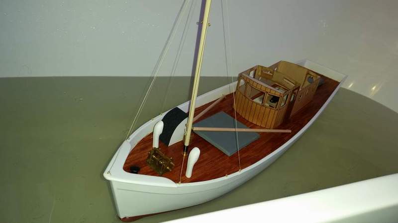

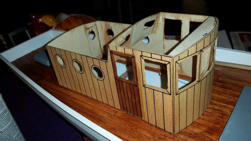

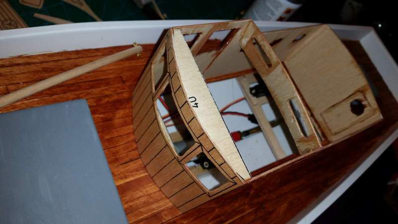

      Da er det på tide å begynne med styrhuset. Dette er deler som må skjæres ut av finer, og som jeg har lakket med spritbeis

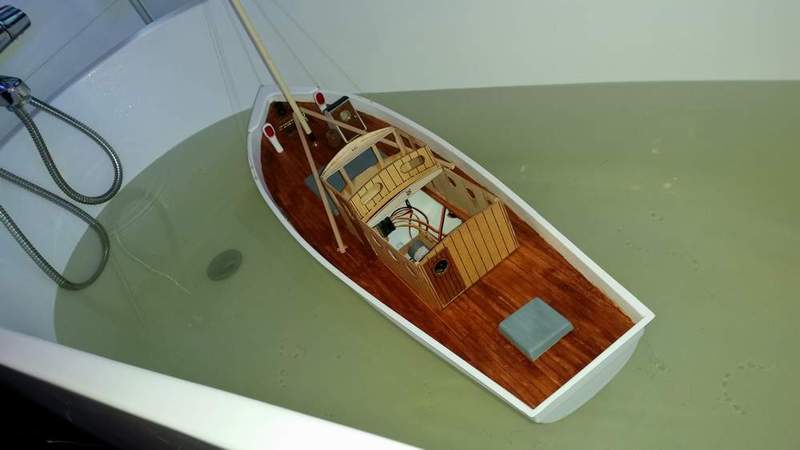

        Tok en badekar test i dag for å se hvor mye ballast jeg må ha. Med et 6V bly batteri på 4 Ah fløt den ikke så værst. må ha noen gram bak i båten, men jeg får vente til alt av deler og utstyr er montert. Motoren ser ut til å gi god skyvkraft også

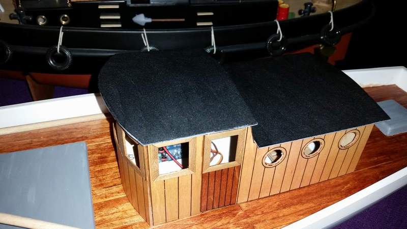

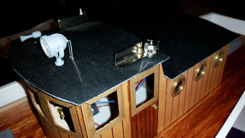

          Da har jeg fått på vinduslister av mahogny og takpapp
          Peppern75
          http://www.smartweb.no/
            Det blir LED i lyskaster og lanterner

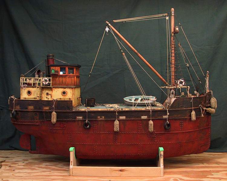

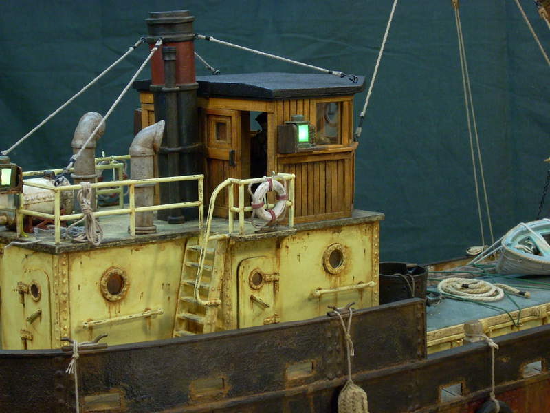

                  Båtene dine ser alltid "verftsnye" ut. Ser at en del andre modellbyggere "aldrer" modellene sine med falsk sot ved eksosrør, falsk rust, tredetaljer med slitasje på, klumper i malingen der mannskap har klattmalt over bart/rustent metall etc. Har du laget noen sånne modeller noen gang? Kanskje ikke så vanlig med kjørende modeller, men populært når man lager modeller for hyller.
                  Tror jeg hadde slitt selv med å "aldre" en modell jeg hadde jobbet med å få fin, spesielt hvis det ikke tilførte noe ekstra, men har forlest med på Alt om Hobby, og den del av teknikkene der kunne vært brukt til å øke graden av realisme.
                  På nynorsk heter det visst "weathering". Hvis man googler weathering "model ship" med fnuttene, så kommer det opp en del:
                  Her er det en som virkelig har mishandlet båten sin, dette er for mye etter min smak, ihvertfall norske båter er sjelden så mishandlet, men bøyde rekker, bulker, flekkmaling og rust forekommer, spesielt der utstyr kommer i kontakt med båten:
                    Jeg har mange ganger tenkt på det å lage "weathering" men jeg tør liksom ikke begynne å ødelegge en flott båt. Dette er noe jeg har lyst til å lære meg. Min samboer sier hun kan gjøre det med noen av båtene mine, hun har malt en del forskjellig gjennom tiden, som malerier og porselen. Vi får se .... Jeg har et langtids-prosjekt jeg må ha det på. En Clyde Puffer, en lastebåt fra 30-åra. Men for å lære dette er det vel bare å prøve.

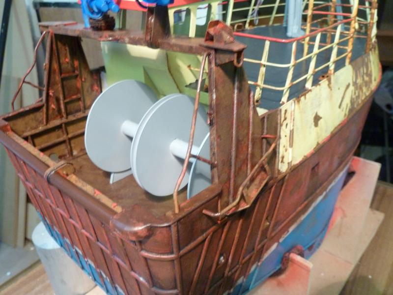

                    Her et par bilder av en Amerikaner som virkelig har fått det til på en Clyde Puffer.
                    Peppern75
                      Modellen på bildet er interressant, men bærer mer preg av forfall enn bruk, samtidig så må man kanskje overdrive littt for at det skal ha effekt.

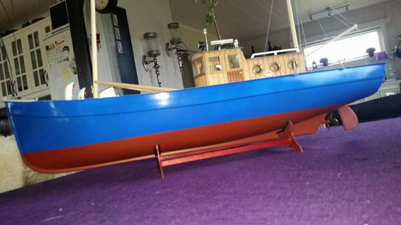

                        Nå er det på tide å få gjort litt med denne båten, skulle jo gjerne ha den ferdig til sesongen begynner i VMBK.

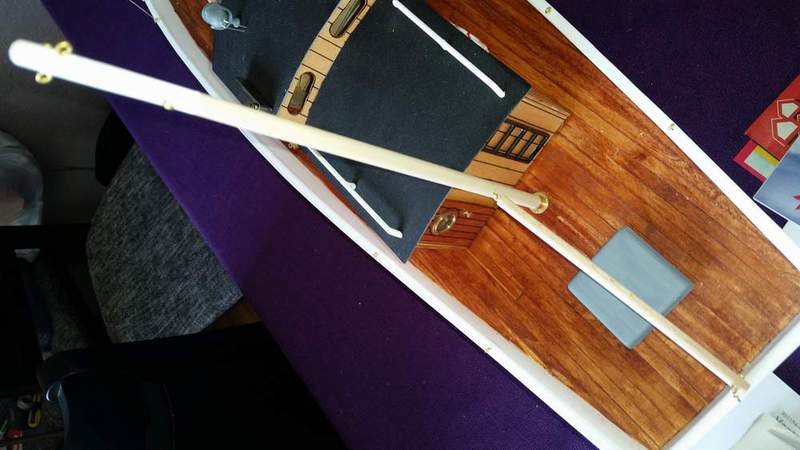

                        Det første nå er å få montert bakre mast.
                        Peppern75

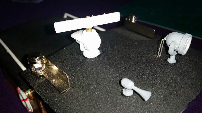

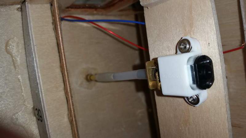

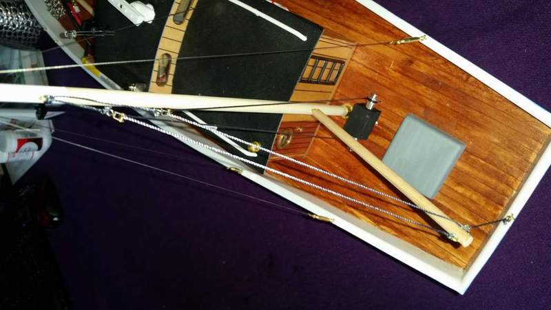

                          Da var radar montert men en liten motor med gir som har 30 rpm.
                          Peppern75

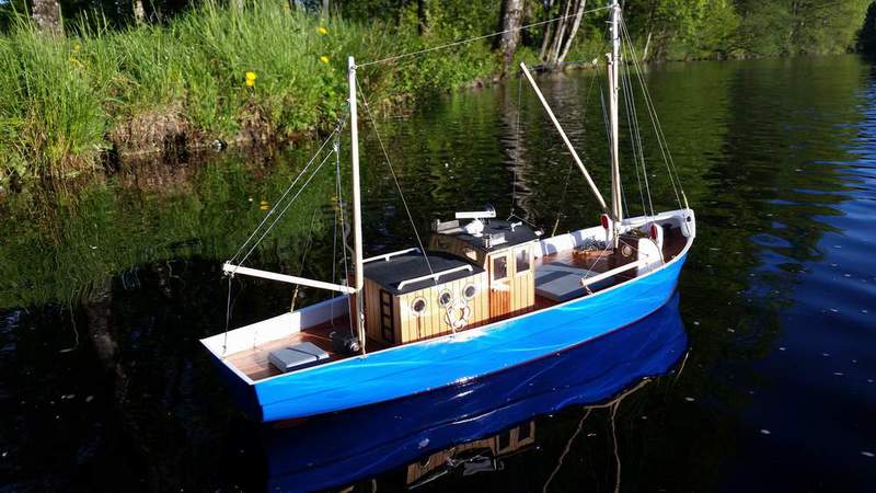

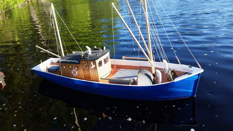

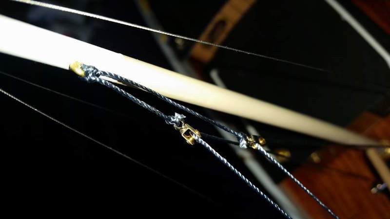

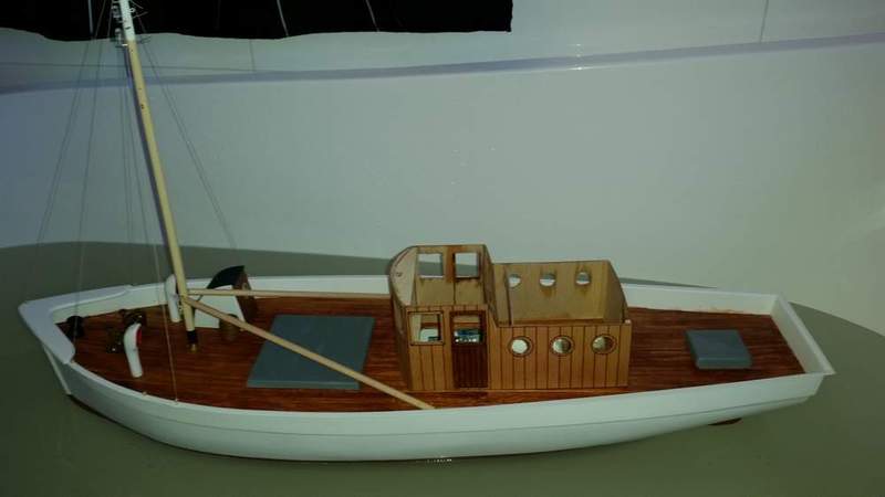

                            Vanskelig å få gjort noe om dagen men noe har det blitt. Båten har blitt blå + noen detaljer med riggingen
                            Peppern75

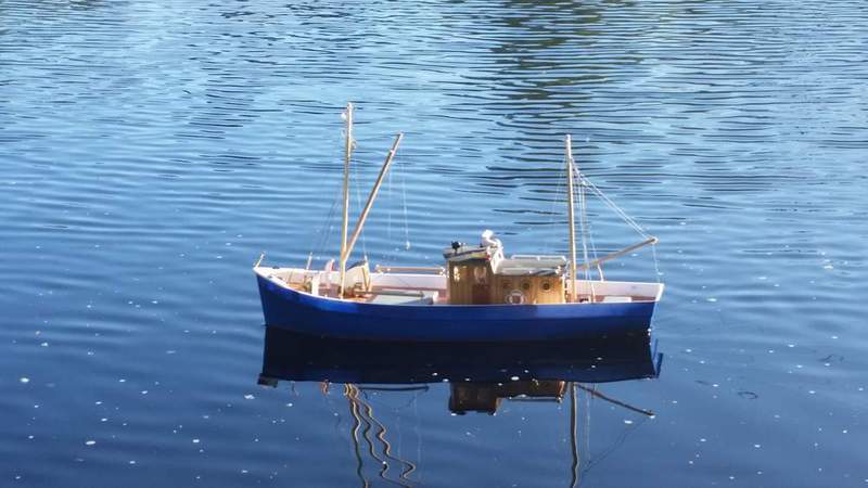

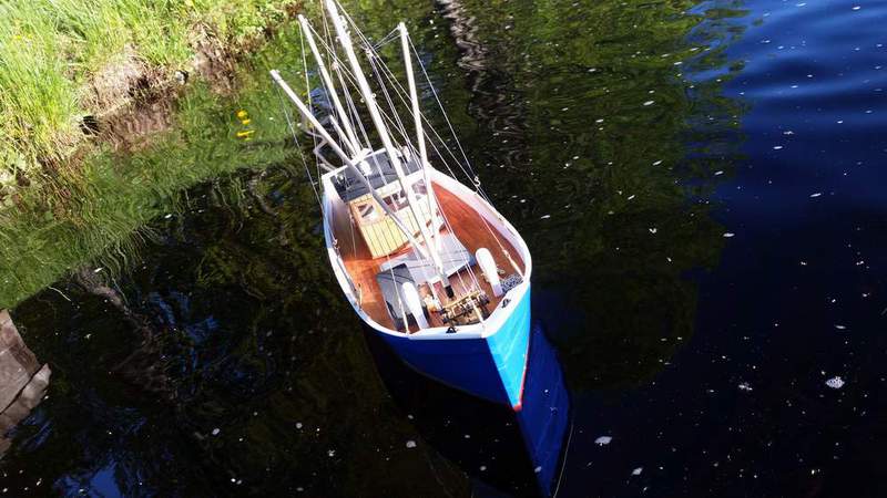

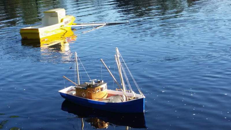

                              Da var jomfruturen unnagjort på 3.Dammen i Tønsberg. Modellen oppførte seg pent og fungerte bra. Det er bare noen smådetaljer igjen før den er ferdig.
