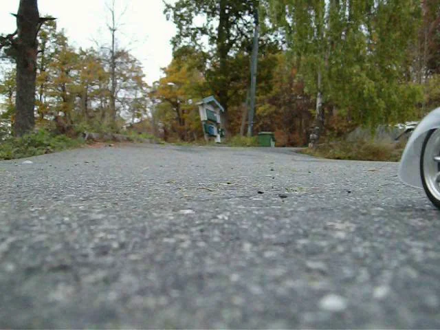

              Så bar det til testing på gulvteppet inne på soverommet..
              Null subbing mellom dekk og karosseri what so ever
              Men pga dårlig belysning så ble filmsnutten alt for mørk til at den viste noe særlig...
              Men jeg tok med bilen ut og fant en tør flekk på asfalten i innkjørslen
              Var som noen sikkert fikk med seg over 5cm snø for et par dager siden....
              Her er filmsnutten, legg merke til den passende musikken "the bug"
              Null subbing her heller, bare småstein som skalla oppi det lave chassiet
