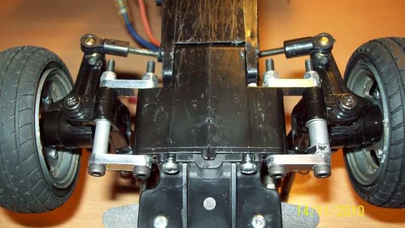

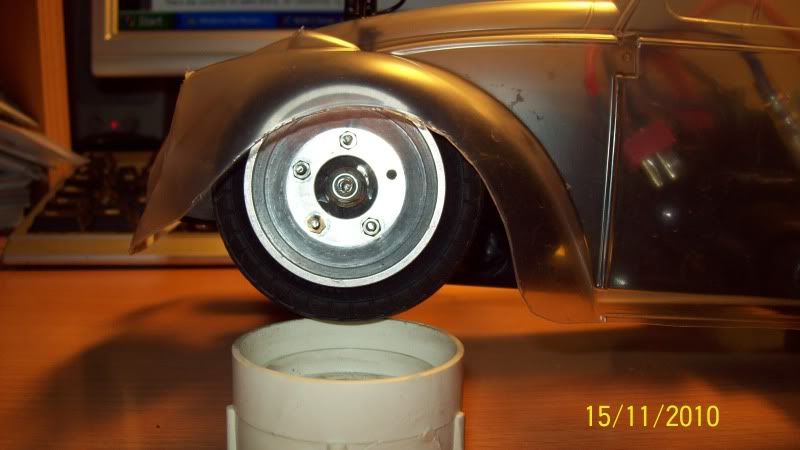

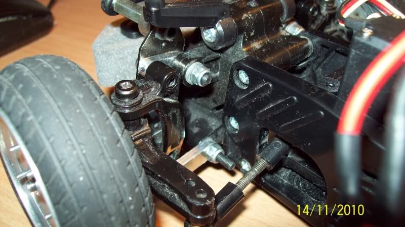

      Fikk montert sjaklene her om dagen...
      Slik ser det ut framme nå
      Og undenifra, litt mere skuddsikkert nå....

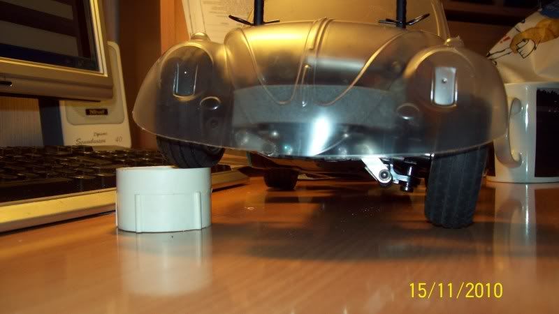

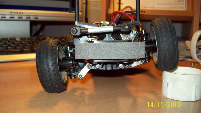

      Var noen som spurte åssen det var å kjøre uten fjæring foran her tidligere i tråden...
      Til de kan jeg si at det fins fjæring men ingen demping
      Tuck in
      Og full utfjæring eller hva du vil kalle det..hehe
      Vandring er vel kanskje det beste ordet...
      Med karosseri på

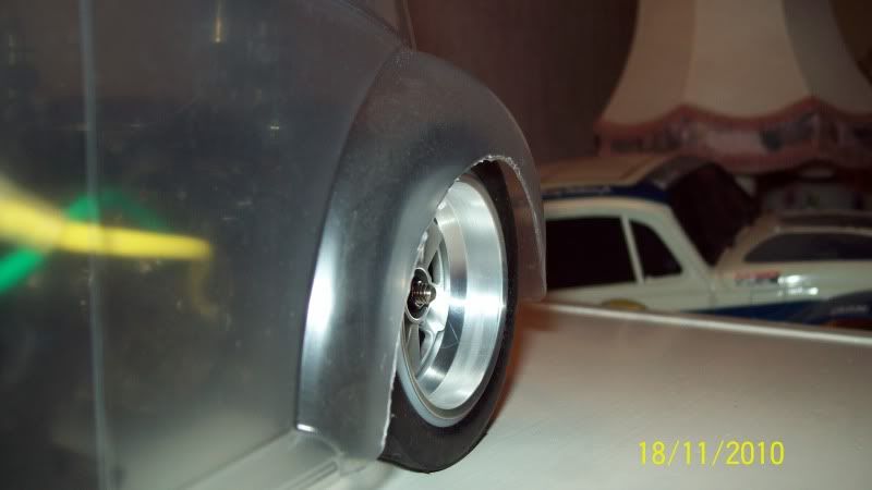

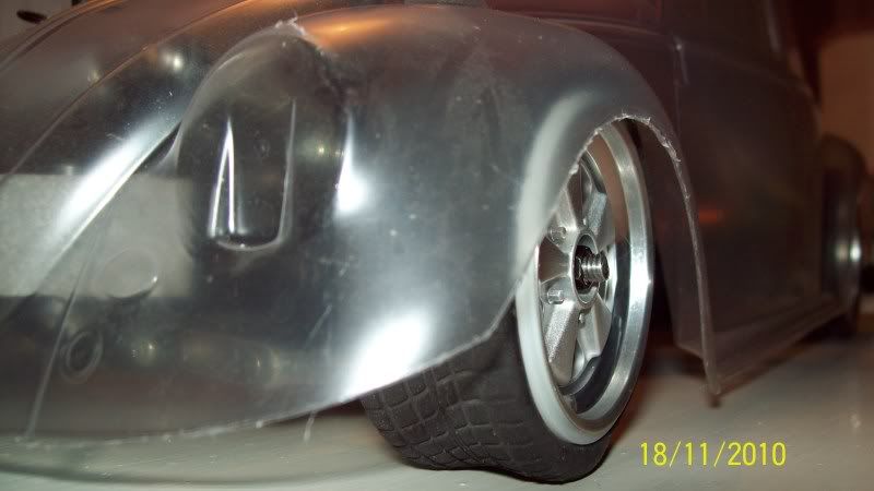

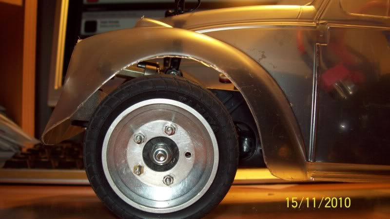

      Idag fikk jeg Porsche Fuchs felgene, da bar det selvfølelig rett fra postkassa og til mekkebordet..
      Fikk slengt på vanlig M dekk foran og boble dekk bak, så nå har jeg riktig rake på bilen
      PS: Razer, grei rake nå?????
      Må ha nye dekk framme iallefall, de er helt kaputt i bead'en sin så de sitter ikke som de skal...
      Passa utmerket bak også
      Nå som jeg vet at både Porsche og Erco felgene passer kan jeg gå over på motor bygginga...
      Stålfelgene som jeg skal bestille senere vet jeg passer siden 3 og 6mm Porsche felgene gikk på...

          Felgene er bare å smelle rett på, følger med M4 flensmutter som er beregnet for å monteres på vanlig bil.
          Cup bilene bruker M3 bolt...

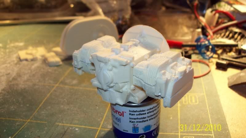

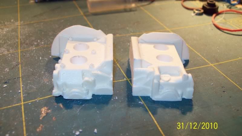

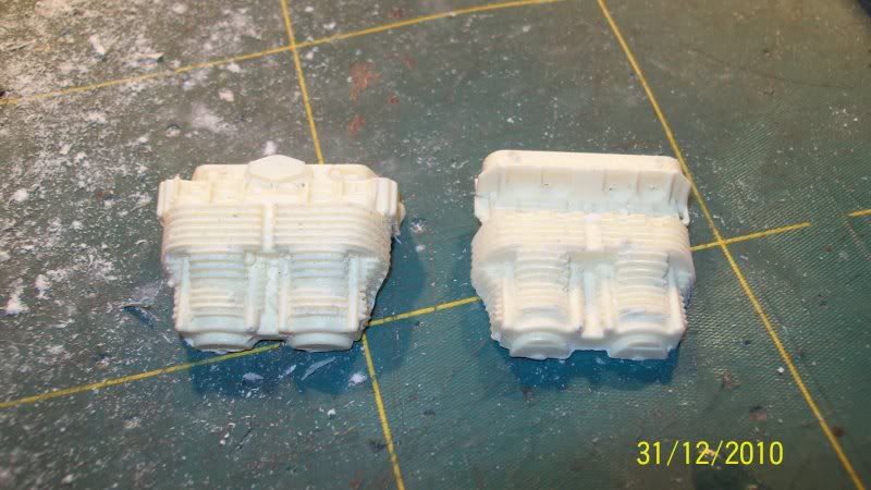

                  I ettermiddag så startet jeg på motoren
                  Blir spennende å se om det er plass i ræva på folkevogna

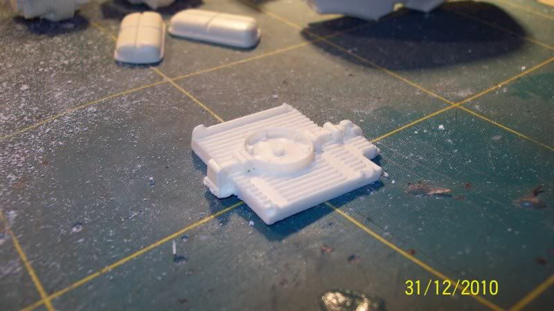

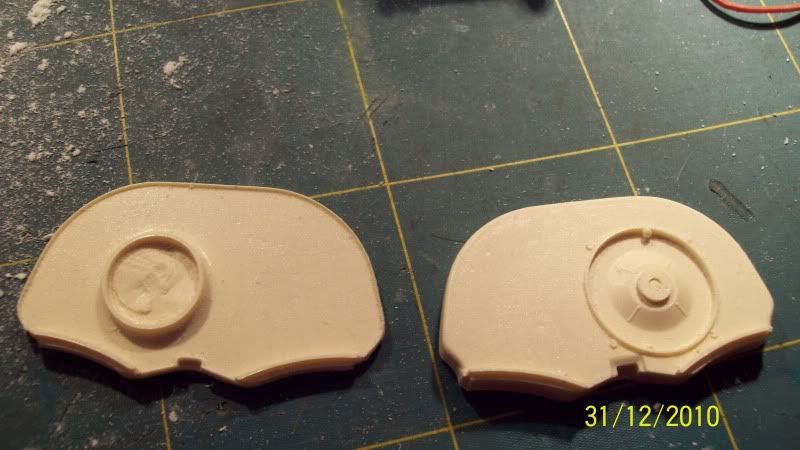

                  Motorblokka er i to deler..
                  Alle motordelene er støpt i resin, kopi av Revell sitt 1:9 Kubel byggesett...
                  Blokk delene er massive

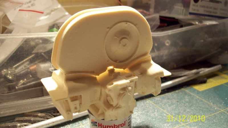

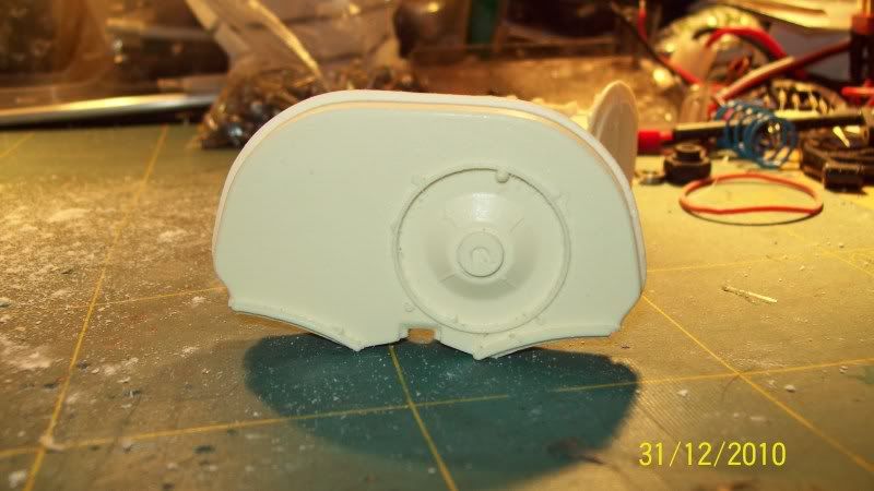

                  Viftehuset er også 2 delt..
                  Limt sammen
                  Toppene er også 2 delt..
                  Bunnpanne
                  Begynner å ligne en motor
                  Med "tinnplatene" og viftehus på...
                  Viftehus og tinnplatene har jeg limt sammen og vil limt på når motoren er malt.
                  Forøvrig mye pussing på delene siden de ikke er helt like til orginalen....
                  Noen steder er det litt gjettelek hvor delen passer

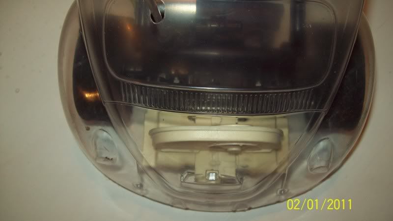

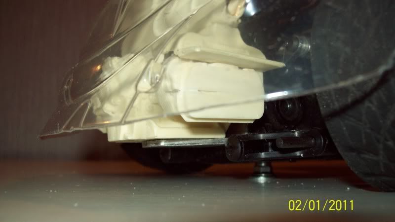

                        Det siste jeg gjorde igår var å slipe vekk forsterknings vebbene bak på girkassa der hvor fangeren festes.
                        Så lagde jeg en alu vinkel som motoren skal stå på¨.
                        Men viftehuset havnet midt i motor rommet, den skal egentlig være der som motor luka slutter på toppen, så jeg må kutte vekk en del der som vw girkassa skulle ha stått for å få motoren lengere inn..

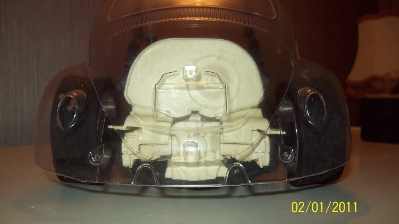

                        Da har jeg tatt noen bilder med motoren plasert i bobla..
                        Her er det ikke mange mm til overs gitt
                        Ønsker å flytte motoren fram ca 5mm for å få på dynamo, gassere og slikt..
                        Ser tydlig her at motoren nesten tar i motor lokket...
                        Motoren er jo en størrelse større enn bilen, men det ser greit ut..
                        På dette bildet ser dere tydlig alu braketten som motoren hviler på.
                        Under denne kommer bunnpanna til slutt..
                        Planen er å skru motoren til plata, og så bunnpanna til alu plata igjen med en liten skrue som skal forestille tappepluggen..
                        Må gruble litt mer imorra
