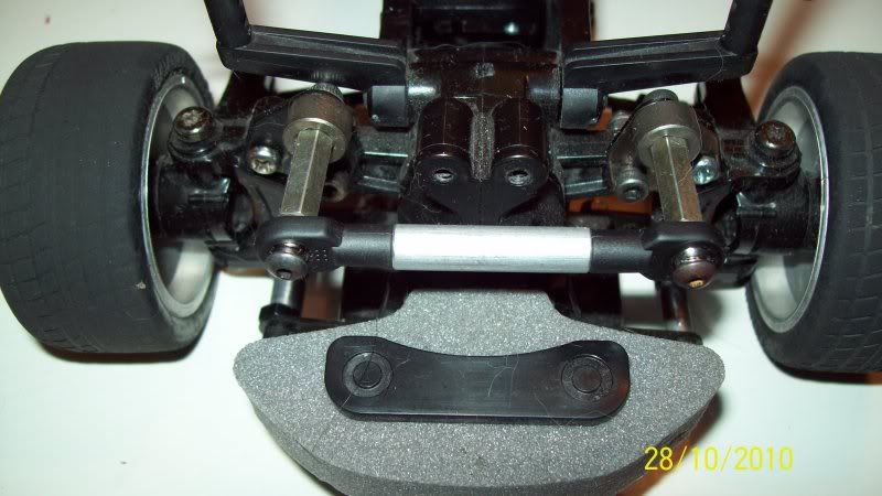

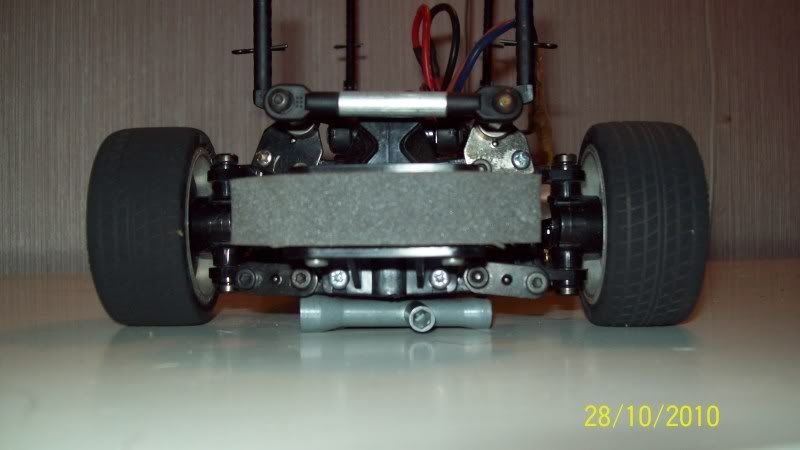

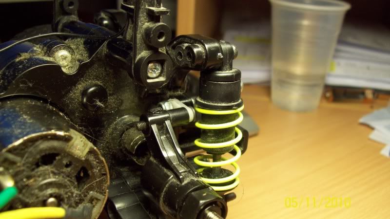

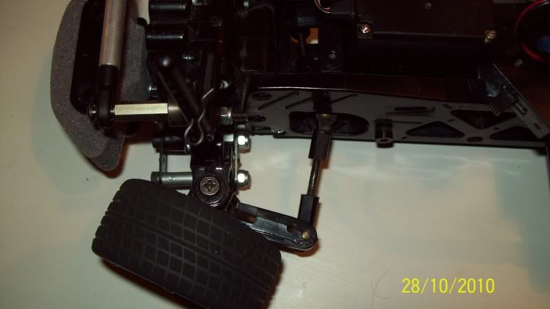

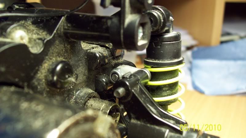

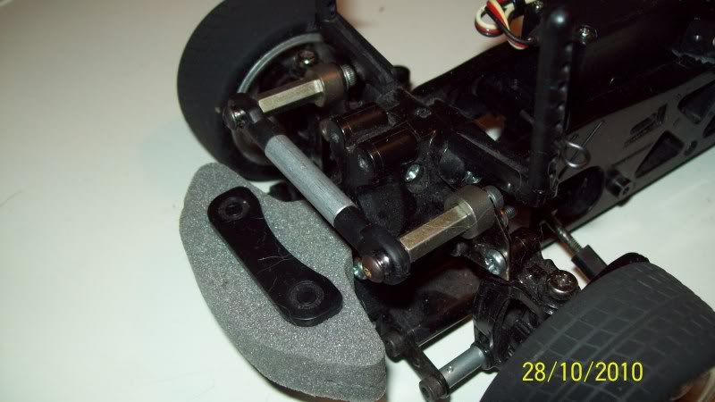

              Har nå fått hevet chassiet litt ved hjelp av justerbart stag foran istedenfor demperen..
              Høyden under har vel dobblet seg ca tenker jeg...
              Så nå går nesten en Tamiya hjulkryss klar under chassiet..
              Og slik ser staget ut
              Og slik ser 11mm styrestag mellom ball ends ut

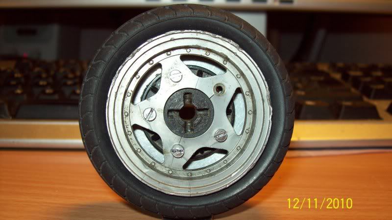

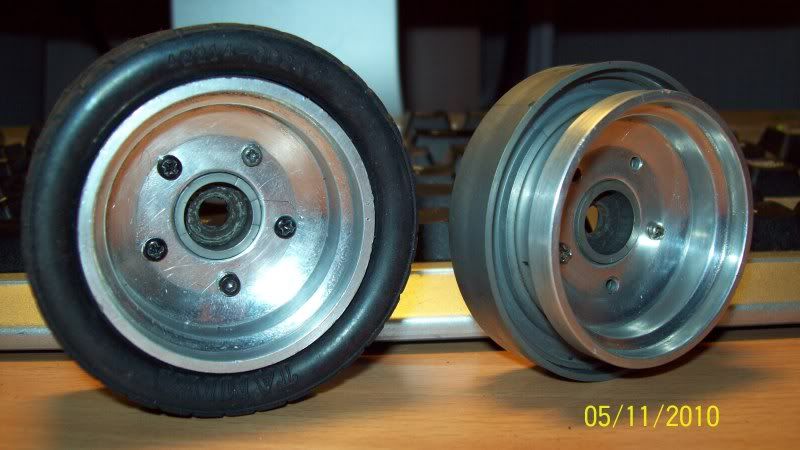

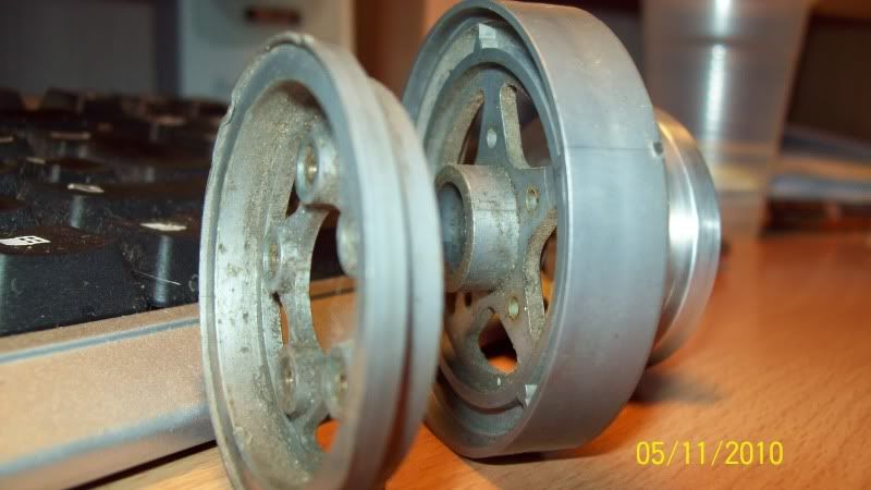

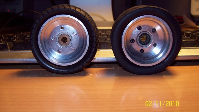

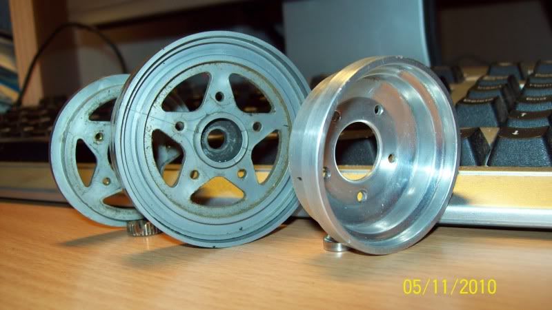

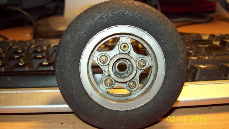

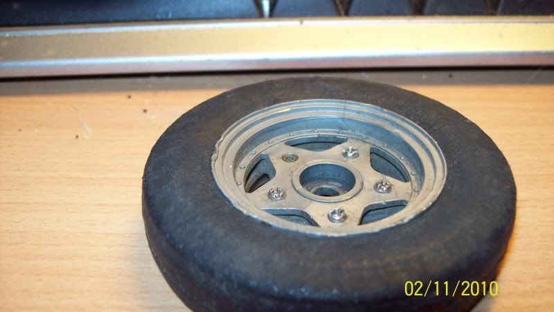

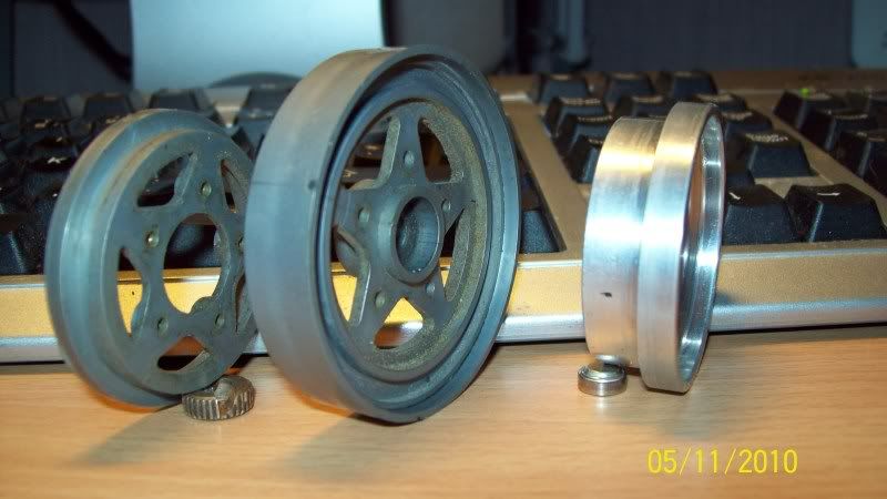

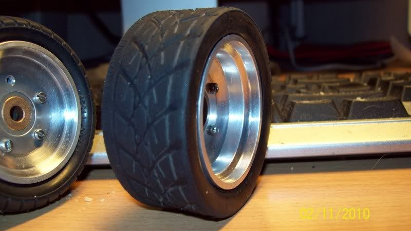

              Tidligere i ettermiddag grublet jeg fælt på mine Erco felger...
              Syns nesten at jeg må få brukt mine Buggy Champ wheel cover når jeg først har dem..
              I en deleboks fant jeg 4stk Buggy Champ felger med dønn utslitte smoothie dekk,,
              Så etter mekking så satt jeg med dette.
              Venstre er front cover, BC mitdel og bakside, sammen med M chassis boble felg...
              Høyre side er rear cover, BC mitdel og bakside, også fra forfelg, sammen med M chassis Boble størrelse dekk.
              Var fysisk ikke mulig å stappe midtdelen av felgen inn i en vanlig M size dekk, var rett og slett ikke plass....
              Forhjul...
              Bakhjul.
              Forhjulet buler litt som dere ser siden felg halvdelene blir så smalt.
              Bakhjulet er pørfekt, men må skifte til vanlig gummi, har bare testet med racing dekk her og det blir for firkanta...
              Coverene ser slik ut, man ser tdlig forskjell på coveret til for og bak felgen..
              Slik ser altså en BC felg med dekk ut
              Bakside
              Og baksiden av "Erco" felgene...

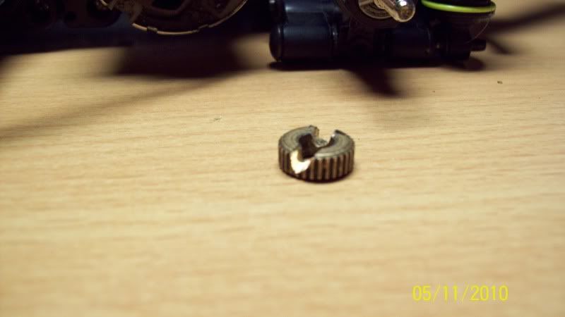

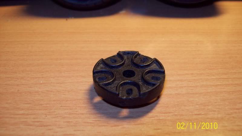

              Tenkte egentlig å bruke Lunchbox/Hornet hjulhex, med disse bygger fro mye ut
              Istedenfor vil jeg bare lage et spor til drivpinnen i en slik Tamiya bronseforing og så epoxi foringen i hullet i felgen, ikke sikkert dette går, en jeg skal iallefall forsøke...
              Bygger sikkert for mye ut foran også, men jeg skal teste og prøve litt før jeg gir meg

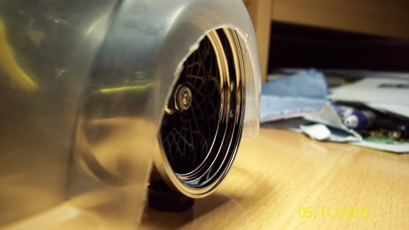

                  Blir litt plundring ja

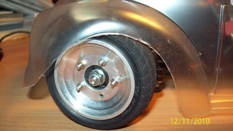

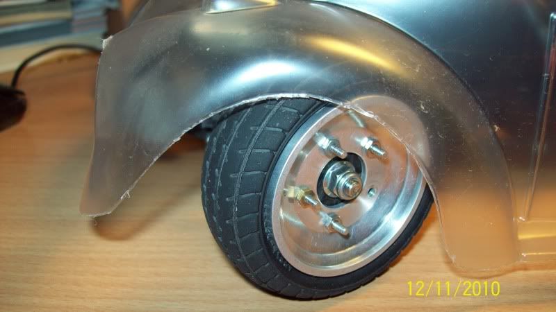

                  Det funker

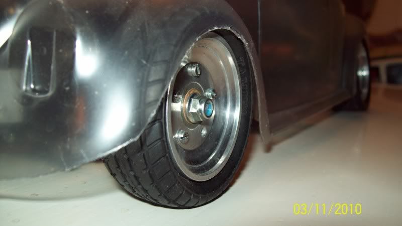

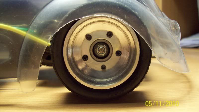

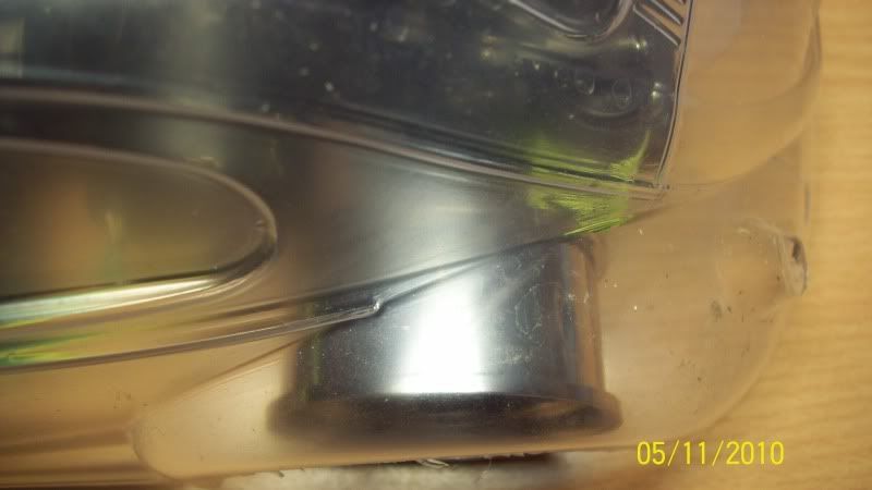

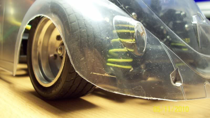

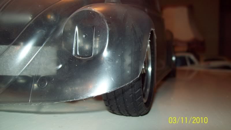

                  Dekk og felg gikk under skjermene foran og bak.
                  Satt bare felgen rett oppå driv pinnen og skrudde til.
                  Husk, jeg har enda ikke smalnet inn bakstillinga som er planen, GOD plass med andre ord til disse felgene, bak vel og merke....
                  Foran er de så langt ute det går, med modda foring på innsiden vil felgen flytte ca 1-2mm utover..
                  Men når jeg får mine custom sjakler i hus senere så håper jeg at forstillinga havner ca 2mm lengere inn en nå, da sjaklene som er der nå har 4mm hull og ikke 3mm som jeg bruker som bolter.
                  Samt at mine custom sjakler er en halv mm kortere enn de jeg har på nå..
                  Slik ser det altså ut
                  Trangt foran nå
                  Bak går det akkurat

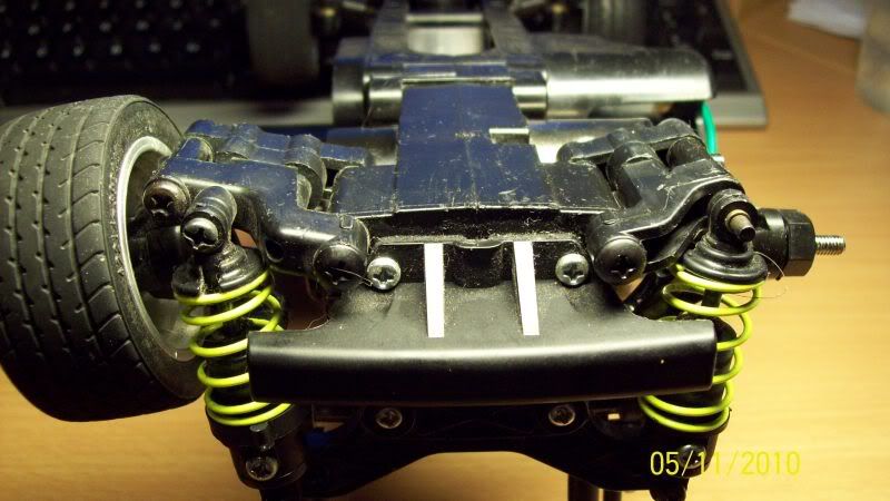

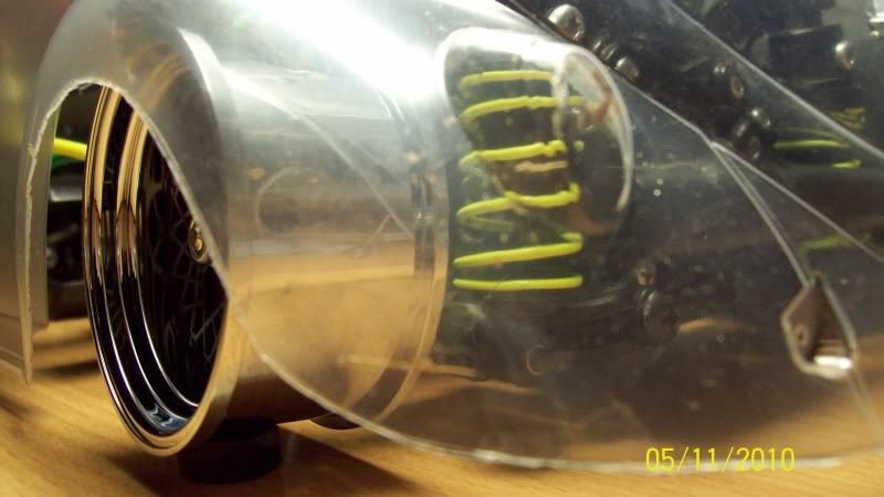

                        Har plundret enda mere med bobla.....

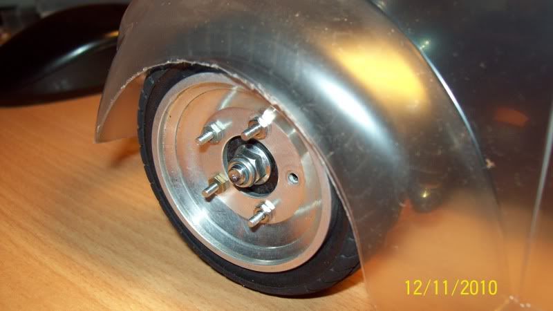

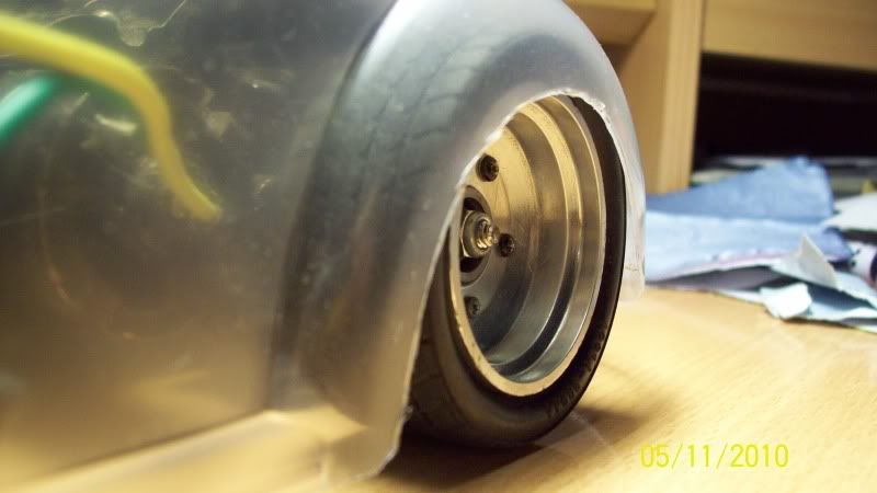

                        Nå har jeg smalnet inn på den ene siden bak, og det er god plass
                        Tipper mine Erco felger bygger ca 8mm
                        Og noen bilder fra div vinkler..
                        Og her er hjulhexen min...
                        Vanlig Tamiya metall foring som jeg har slipt spor til drivpinnen..
                        Disse kommer til å bli epoxi limt til felgen senere...

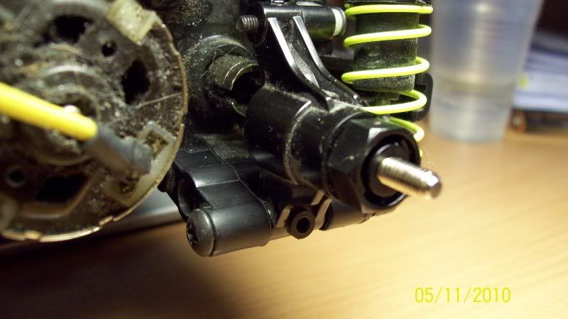

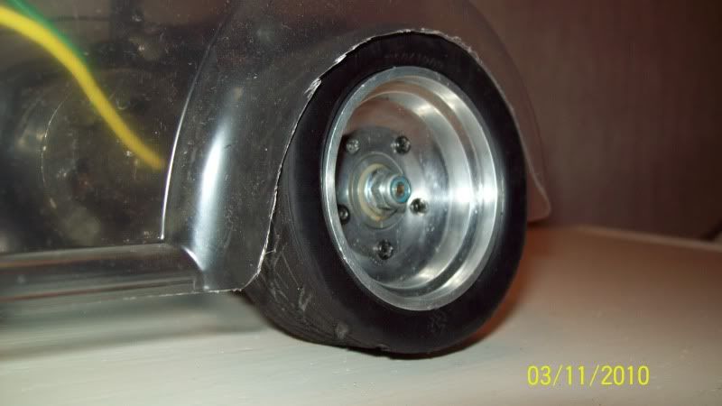

                        Og bare for morro skyld så testet jeg igjen med mine 7mm drifting felger, passer glimrende nå, (men skal ikke bruke disse på dette bygget).

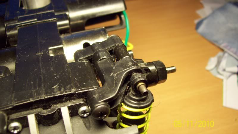

                        Øverst ser dere mine nå ultra korte bærearmer, brukte bare et servokryss som jeg kappet og pusset litt på.
                        Bilen skal rengjøres senere ja
                        Bærearm fra foran står nå bak
                        Og her ser dere forskjellen mellom orginal bærearm og den kortere fra framme på høyre side..
                        Måtte kappe vekk øyet for dempere på bærearmen..
                        Hadde for korte bolter til å kunne bruke bolt og mutter utvendig, så jeg brukte en lang suspension pin fra indre framme og skrudde den i fra foran.
                        Da kunne jeg bruke denne pinnen som feste for demperen, trengte bare en collar til demperøyet, så var det bare å skru rett på...

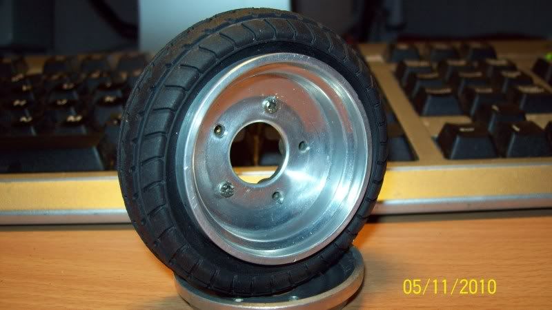

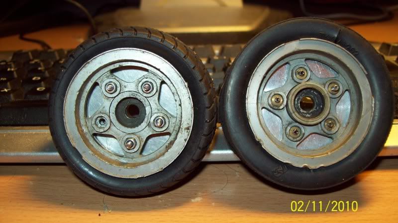

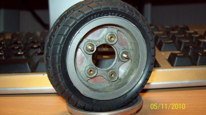

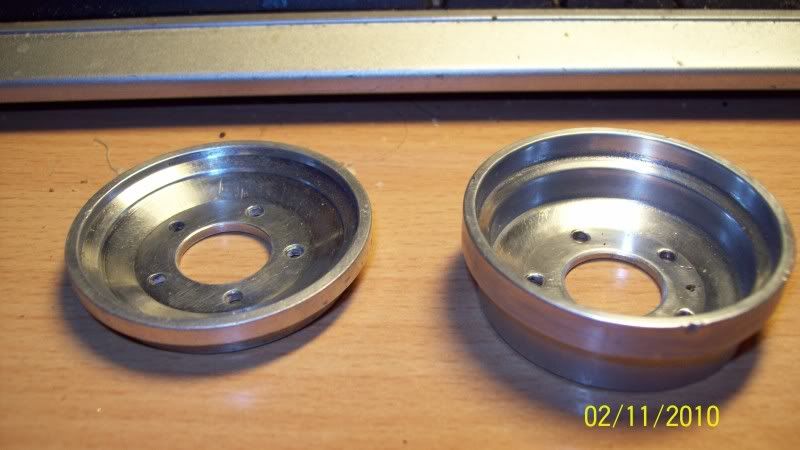

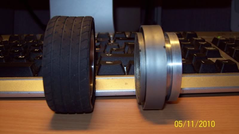

                          Dette består en bakre felg av:
                          Innvendig BC innerdel, senterdel, begge fra framfelg, og yttre cover for bakfelg..
                          Det er ikke fysisk mulig å smalne dette oppsettet, dvs at jeg kan bruke et fram cover slik som framme, men da får jeg ikke den dype kanten jeg er på jakt etter...
                          Dere ser også at inner delen er nesten like høyt som dekket, trangt å få på dekket ja
                          Hva skjer hvis jeg ikke bruker midtre del da spør dere kanskje????
                          Jo da får man ikke noe feste for opplagring eller mulighet for hex etc...
                          Man KAN bruke en Lunchbox hex, men da vil felgen bli flyttet yttligere 6-7mm ut...
                          Midtre del gjør også det lettere for dekket å holde formen siden for og bakdel ikke passer helt med dekket...
                          Her uten midtdel.

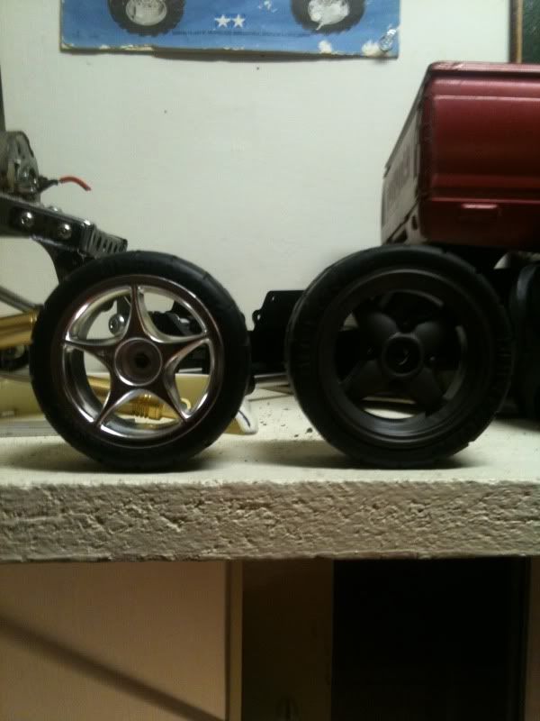

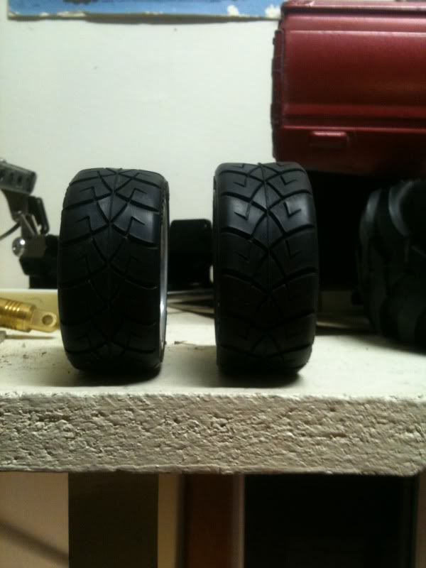

                            Da har jeg bestilt Porsche Fuchs felgene fra det eneste stedet som hadde det inne, Wheelspin.
                            Og på scale har jeg fått bekreftet at Cup felgene passer sammen med Tamiya M dekkene
                            Vanlig M dekk og felg til venstre, cup felg og M dekk til høyre..
                            Ang farge så tror jeg har bestemt meg for orange/hvit...

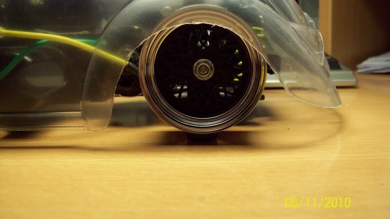

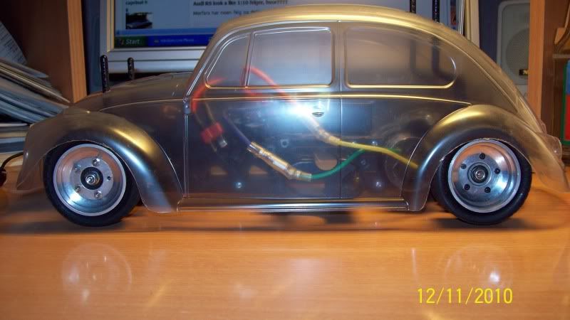

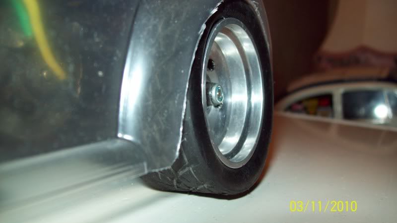

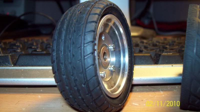

                            Enda mer grubling og forskning på bobla

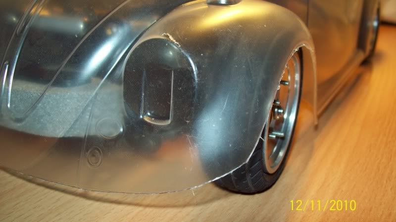

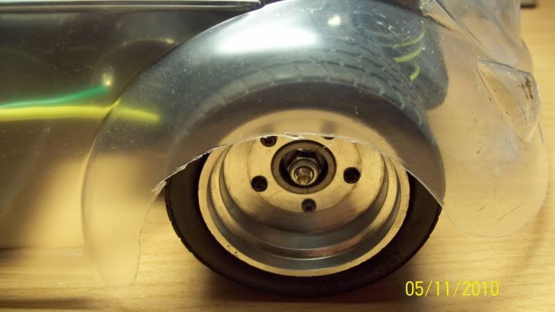

                            Begynner å bli fornøyd nå

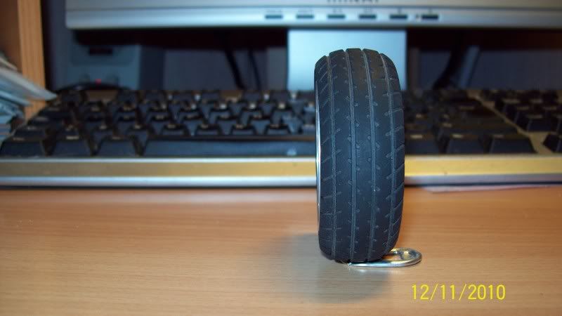

                            Cluet var at framfelgene bygget akkurat litt for langt ut.
                            Jeg løste dette ved å plasere en Hornet hex mellom bak og fordelen (dremlet bort kantene som sitter mot felgen) og fjærne hele midt delen som jeg brukte før....

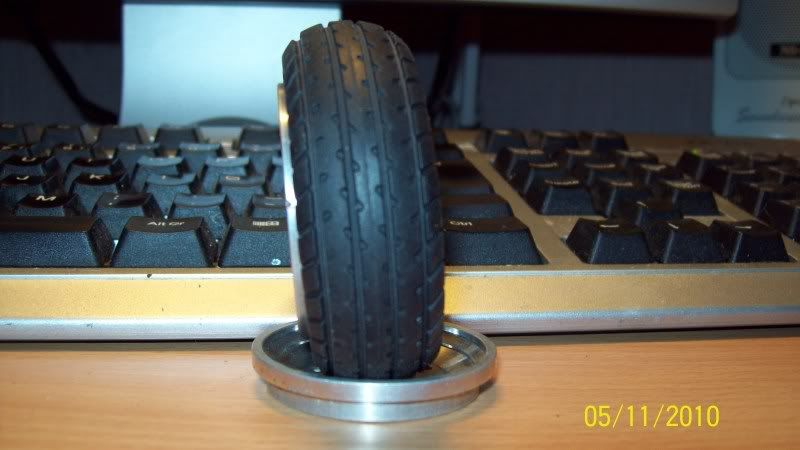

                            Nå satt dekkene pøøøøørfekt på felgene, ble runde og gode, samtidig ikke for breie..
                            Vanlig M size dekk funket ikke, da de bare poppet ut av felgkanten.
                            Så nå er det boble dekk med høyere profil bak og foran..

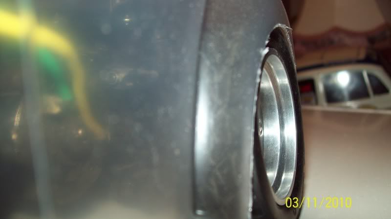

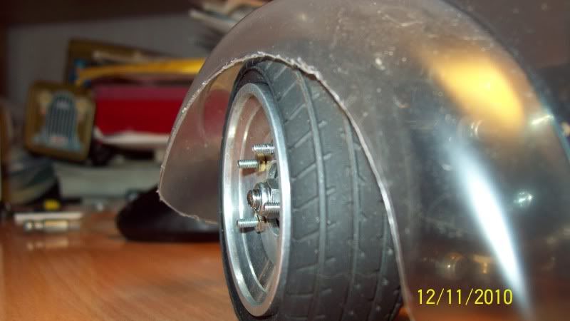

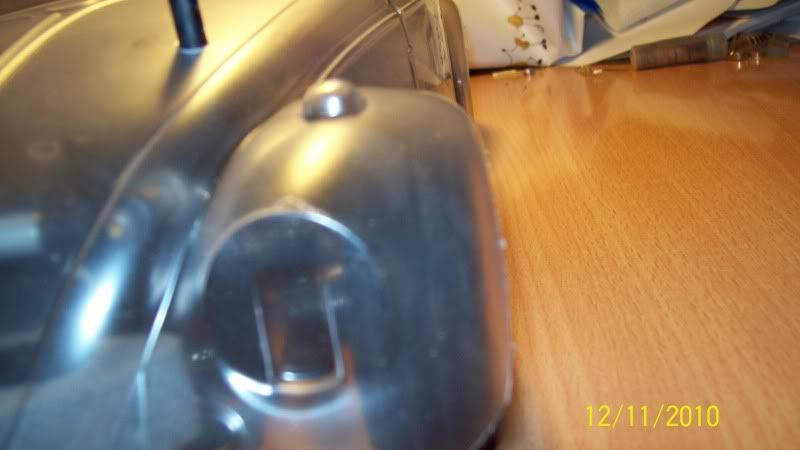

                            Grei klaring til alle kanter
                            Bilder fra flere vinkler....
                            Også klaring ved sving....
                            Har smalnet begge sider bak nå...
                            Og her er den gode runde dekket
                            Baksiden, inni kan dere skimte Hornet hexen...

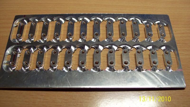

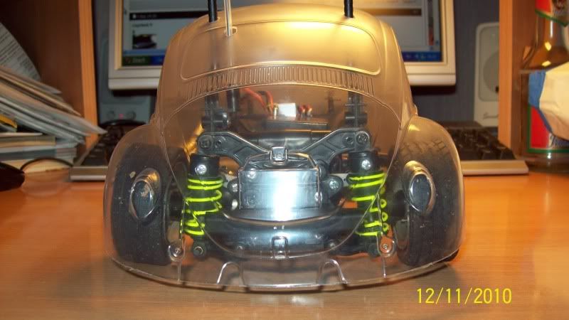

                              Idag dukket mine custom sjakler opp, akkurat slik jeg så de for meg
                              Så nå blir det skruing av forhjulsoppheng senere idag
