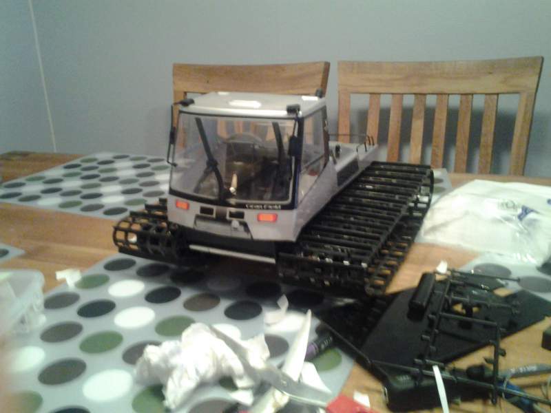

    Hei. Har akkurat kjøpt meg en kyosho blizzard, av typen med 540-motor og diff istedenfor 2 motorer. Perfekt til børsteløst oppsett
    Den var kun bygget, karosseriet var klippet til og lakkert, og vogna er ikke brukt, kun testet. Full av spindelvev var den også, så tidl. eier må ha mistet motivasjonen ellerno slikt. Slik ser den ut idag:

    det jeg HAR gjort, er å sette inn kulelager alle steder der dette fikk plass. Ruller MYE lettere nå, og det liker vi. Kanskje den blir mer holdbar også. Sette BL i en gammel kyosho-sak med kjededrift og belter er vel ikke det lureste man kan gjøre mht holdbarhet
    Hobbywing vanntett (splashproof) esc (60a) og 3000kv motor er bestilt, og pinion skal byttes fra 17t til 23. ihvertfall i første omgang siden det er det jeg hadde liggende
    sender har jeg ikke bestilt enda, men blir nok noe billige greier fra hobbyking, og sannsynligvis en vanntett radioboks fra traxxas. Vanntett styreservo skal den også få. Batteri blir foreløpig 2cell 5000mah. Burde gå greit i første omgang, + at jeg har det liggende
    jeg har også bestilt meg en reproduksjon av karosseriet til kyoshos gamle klassiker "heavy metal". Denne skal få lys både foran, bak og lysbar på taket Blir mørkt i vinterhalvåret. Blir forresten også noen lys på det nåværende karosseriet
    Uansett, her kommer mitt lille problem: Karosseriet har ingen dekaler! Jeg trenger ikke så mye, kun en grill egentlig. Hvor kan jeg få fatt i det? noen som har en grill-dekal liggende eller en link til noe som kan brukes? Gjerne noe som ser litt "realistisk" ut. Tilhenger av bling-bling har jeg aldri vært.. En slags festeanordning til det nye karosseriet må også lages, men det tror jeg at jeg har kontroll på.
