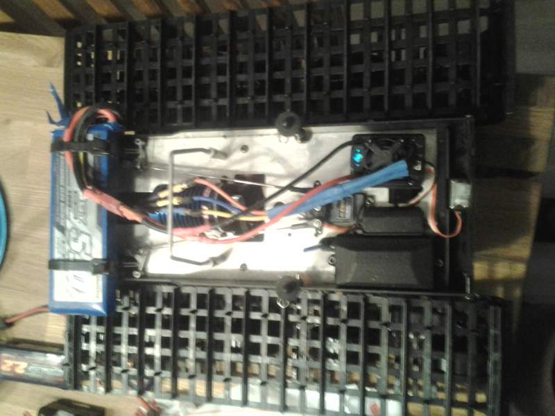

                        jess, funker den som den skal! Har bestilt spur-gear fra samirc, det blir sendt på mandag ellerno slikt. (De hadde ikke på lager). Tenkte også å bruke 2 mindre 3-cell-batterier i parallellkobling (nærmere bestemt de som brukes til f.eks. slash, 1/16 som jeg har liggende) Dette blir også bedre mht karosseri og batteriplassering Når alle karosserifestene mine er i hus kan jeg begynne og tenke på hvordan det problemet skal løses.
                        Her er et bilde av hvordan oppsettet ser ut nå:

                        mvh oddi
                          Jeg hadde ikke brukt 2x 1/16 skala batterier i parallell. Har prøvd det før, da ble det ene batteriet plutselig veldig fort tomt.
                          Om du vil ha mer plass oppå motorplata. Burde du snu servoen og legge styrestagene under motorplata, som Nitro Blizzard kom orginal.
