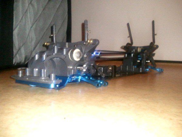

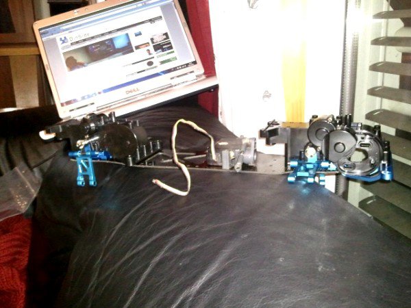

    Jaja, da ble det ennå en natt med arbeid, rart man tenker at man bare ska gjøre "litt" før man går og legger seg, og så er det en ell anna næpskalle som har bestemt at tid er et bestemt begrep, noe som igjen gjør at man oppdager at man snart skal stå opp neste gang man ser på klokka... Uansett fikk jeg nå skrudd og banna litt for meg sjøl inatt, men kom da et stykke lenger. Har funni ut hva jeg trenger av deler for å komme meg videre på prosjektet nå, så da er det bare å se om man finner det et sted i verden. Oppdaga også at jeg har satt på nedre bærearmer foran og bak feil vei, så da har jeg laga meg litt ekstra arbeid der, alltids kjekt hvis man kjeder seg en annen natt. Som dere ser av bildene nedenfor så er endel plastikk grå, noe som er orginalt på F-modellen. Jeg har lyst til å få tak i svart, for jeg synes det er penere, vet jeg har sett det på ebay. Diffene foran og bak er nå inne, gikk forbausende greit, og fant plutselig ut at enveisdiffen som jeg også har liggende er tilpasset som innmaten i de orginale diffene, ikke kulediffene jeg nå har satt inn. Dermed er det bare å kaste inn den diffen jeg ønsker å kjøre med, sjøl om det ikke er på langt nær så lett å bytte den som på Aviden.

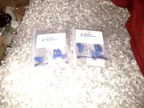

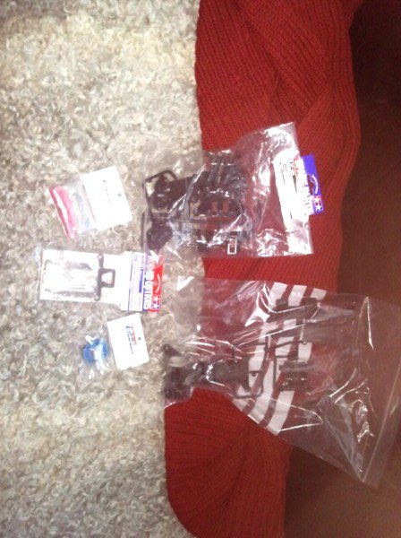

                      Plutselig kom det visst et par småpakker, og de inneholdt diff-hus foran og bak i svart plast, batterikasse i grafitt, motorfeste i blå alu og et sett med justerbare armer for hubs foran og bak. Dermed blir det nok snart litt skruing igjen

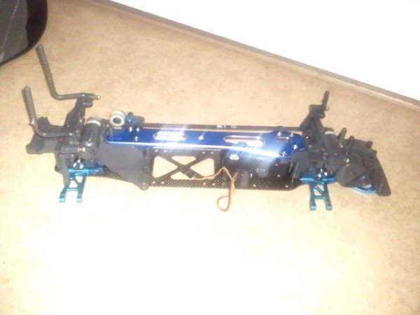

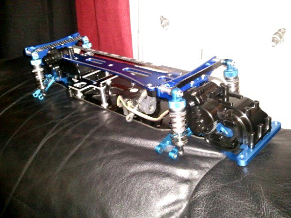

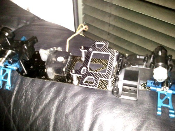

                            Ok, da er atter en kveld med skruing unnagjort, og nå begynner det såvidt å ligne en bil detta her

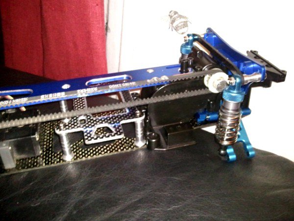

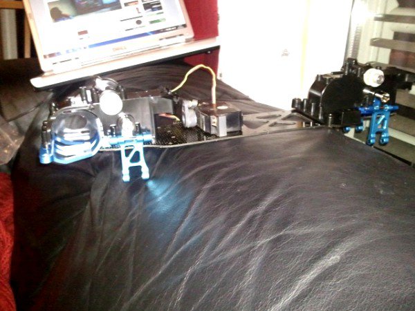

                            Kveldens første prosjekt var rett og slett å bytte ut de stygge gråe diffhusene med de svarte som jeg fant på ebay, det ble ganske fint. Bare husk å få med deg alle kulelagrene over, så blir det bra. Fant nemlig 2 stk kulelagre i hvert diffhus, og den ene av dem var på størrelsen med en muselort (fra Tsjernobyl da, men ikke spes stor lell).
ID:	772012Click image for larger version

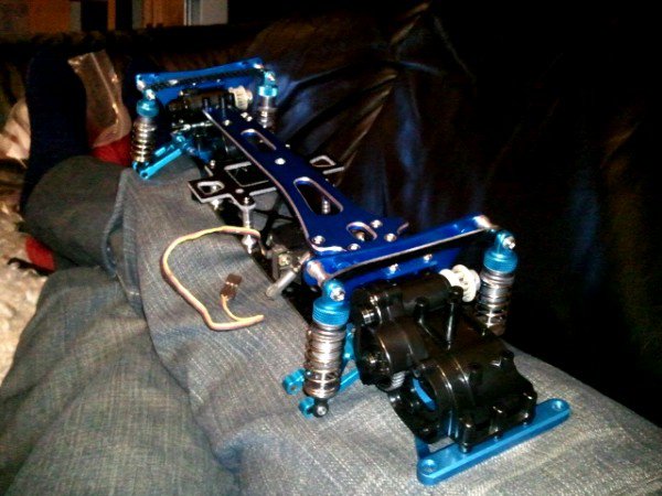

                            Deretter gikk jeg rett på batterikassa, den var helt grei å få skrudd inn, det sku nok til og med ei halvdød bestemor kunne klare

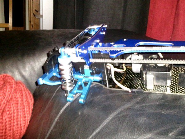

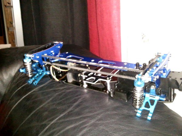

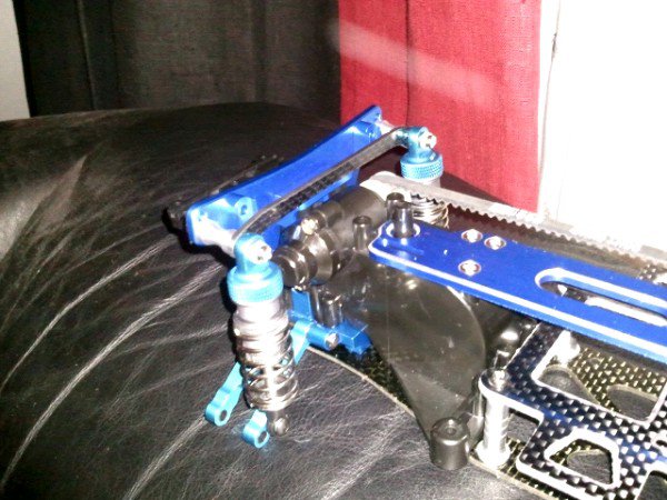

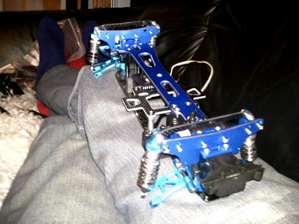

                            Her om dagen fikk jeg demperfeste foran og bak, og det gleda jeg meg skikkelig til å få montert på! Problemet jeg støtte på var at det fantes ikke noe som kunne få festa demperne skikkelig, så enda på visa er at jeg rett og slett har montert kula som demperne normalt ska sitte på andre veien, og dermed ble dem sittende greit på. Det var litt irriterende at sjøl ikke det som fulgte med dempersettet fra Yeah Racing ikke passa sammen, men sånn blir det vel når man lar noen svette kinesere jobbe overtid etter en arbeidsdag som i utgangspunktet hadde gitt en norsk arbeidsgiver fengselsstraff.. Men pent ble det da

                            Dermed ble det nok skruing for gamlefar ikveld, men jeg kjem nok fort tilbake igjen nå som det faktisk begynner å ligne på en bil
