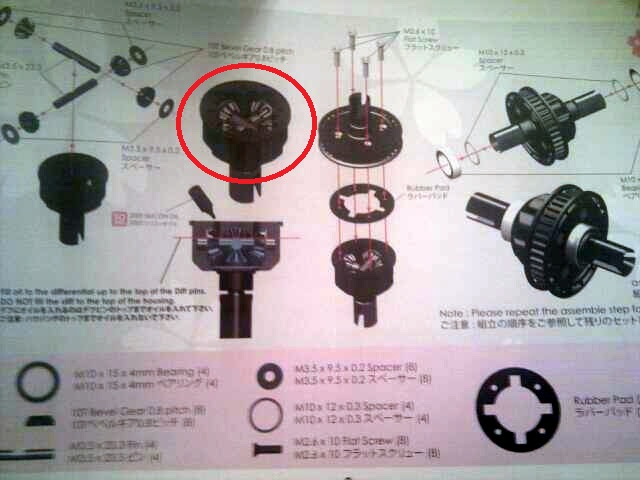

        Er det denne man skal lime/proppe full med papir/grease?

        • #34
          Tror det gitt

            Diffen min ser ikke sånn ut. What to do?

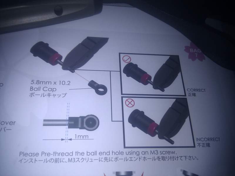

                    Lenge siden noe update her. Har brukt mange timer på å skru i sammen bilen, for no dritt
                    Gleder meg til å kjøre men først må alle delene på plass, å jeg er usikker på hvordan jeg skal få isammen demperene. den bruksavisningen er jo mindre forklarende enn IKEA. Noen som skjønner denne? hva mener de men den 1mm som jeg skal skru med skruen først og hva er forskjellen på de to bildene til høyre?

                    • #40
                      Forskjellen er at på det nederste bildet er tanga satt godt inne på "glideflaten" eller push roden om du vil, og vil dermed skrape den opp. det igjen fører til at demperen ikke glir som den skal. Den 1mm er der det er ment at du skal holde med tanga for å få på rod enden. siden denne 1 mm ikke skal inn i demperen igjen
                      • #41
                        Ok, så jeg skal ikke holde på den glatte delen, men alle gjengene skal inn i rod enden?
                        • #42
                          Du kan holde på den nederste 1mm av den og de skal helt inn ja, men om du ønsker å justere høyden på bilen, skrur du den bare litt ut igjen
