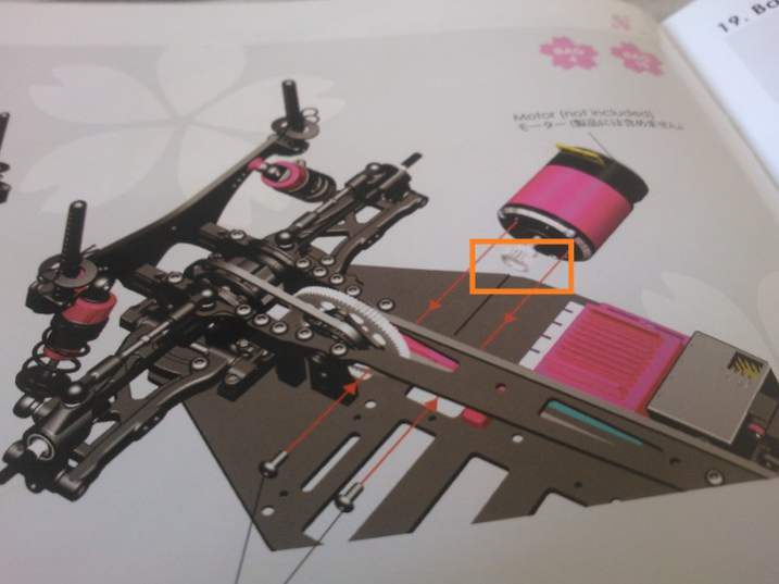

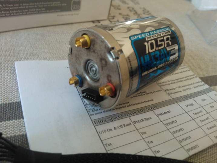

          Skulle montere motoren igår, som jeg kjøpte fra rcland.
          Men finner ikke det tannhjul delen som skal på motoren?!? skal den følge med motoren eller bilen?
          Så også litt "rust" bakpå motoren som aldri er brukt eller pakket ut før idag. skal den være slik?
ID:	778395Click image for larger version
          • #50
            Tok en tlf til rcland og de beklaget at de ikke informerte om at jeg trengte en Pinion-drev.
            Siden jeg skal bruke den til drifting og har en motor på 10.5T så anbefalte dem et drev mellom 20 og 25T.
            Det kom litt an på banen, han ba meg også sjekke google....any thoughts?
            • #51
              Pinion må du nok kjøpe selv.
              Og ser ikke noe rust på den motoren jeg. =)

              • #52
                Har funnet ut av det. Men hvor stor?

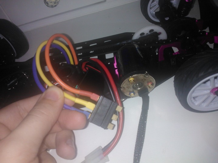

                • #53
                  har da kjøpt pinion. Prøver å å koble motor esc og reciever men skjønner ikke helt hvordan.
                  Endte også opp med å kjøpe en savox 1258TG, men skjønner ikke hvordan denne skal festes i bilen og heller ikke hvordan den skal settes sammen.
                  som dere ser på bildene nedenfor så sitter det en plastikk boks på enden av kablene som skal til motoren. I bruksanvisningen ser man ikke denne. Skal jeg bare klippe av den og lodde kablene på motoren?
                  det følger med dobbelsidigteip, strips og 2 kabelstrømper

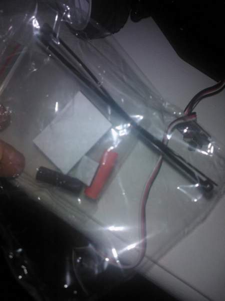

ID:	778669Click image for larger version
ID:	778670Click image for larger version
                  • #54
                    er vel flere i grimstad som kan hjelpe deg vil jeg tro selv bor jeg 1,5t fra deg.så blir litt lang tur desverre hehe
                    servoen monteres i servofeste forran på en av sidene,du følger bare stagene fra styringene og ser hvor di går ut til 1 stag/arm.. burde være 2stk servo fester der som servoen passer ned i mellom..
                    di 3 ledningene skal på motor ja,må vel loddes på,se om du ser noe henvisning til farge på ledninger og samme farge på motor? om du skjønner..
                    sikkert noe andre her som kan forklare lodding av esc sammen med motor bedre en meg
                    lykke till

                    • #55
                      Bor i Flekkefjord, så er ikke så langt unna Lyngdal.
                      rart at det ikke finnes en video om hvordan man fester den servoen. følger jo med en hau av deler :P
                      skjønner hvilken kabel som skal hvor på motoren men skal jeg kutte av den plasttingen som er på enden og lodde de til motoren?
                      Takker
                      • #56
                        hehe da har jeg lest feil gitt,ser det nå ja hehe
                        hva slags bil ha du igjen?
                        er ikke ekspert selv på lodding av motor/esc men om du ikke får til og lodde på hele den plastdingsen til di lodde punktene på motoren så må du bare kappe av ledningene i enden av den plast dingsen og lodde ledningene på rett plass på motor
                        hva slags motor/esc har du??
                        så kan jeg prøve og søke litt etter bilder eller noe som kan være til hjelp
                        EDIT: så nå hvordan motor så ut.. om du ikke fikk med 3stk plugger til og lodde på ledningene og så putte inni di 3 hullene i motoren så tar du bare og putter inni hver av di ledningene der di skal i forhold til rett farge så lodder du dem fast der burde gå fint..
                        RC finnes....
                        Torbjørn #1978#

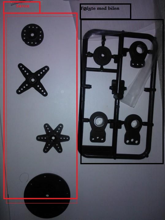

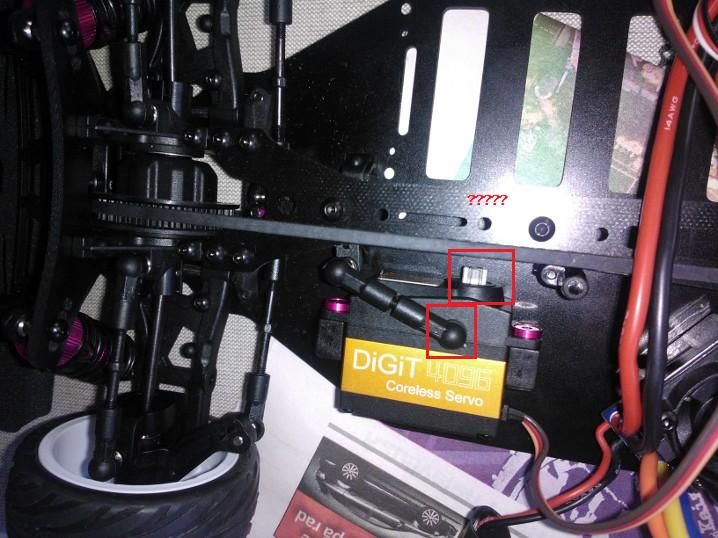

                          Takker
                          Da klippet jeg av den plast dingsen og loddet riktig kabel på rikting plass på motoren.
                          Sliter fortsatt med å finne ut hvordan jeg skal koble servoen til styre /sving kula.
                          De delene som følgte med bilen passer ikke på servoen.
                          se bildene for mer forklaring

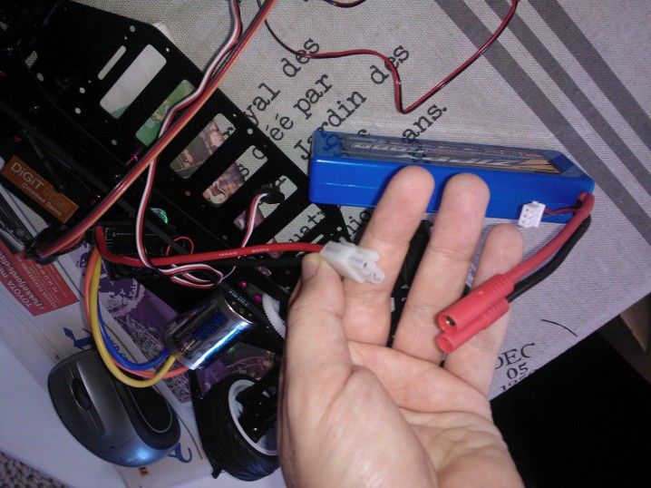

                          Sliter også med å koble ESC til batteriet, må jeg kjøpe noe overgang ?
                          • #58
                            di servohornene som er satt rød firkant rundt,passer vel fysisk på servoen? i såfall tar du og kapper av 3 av di "armene" (på den med fire)så burde du få plass til og montere og feste arm fra styring til servoarmen
                            ang batteri så er vel det beste og lodde feks deans kontakter på esc og batteri,om ikke så kan du bare handle overgang,finnes et stort utvalg av det hos hobbyking,koster ikke mye heller

                            • #59
                              På det bildet av servodelan som fulgte med bilen så skal du bruke den som det står futaba på. Den passer på savox.
                              Espen Jensen
                              • #60
                                Takker, etter litt makt så fikk jeg på den futaba delen
                                Følgte med et par ekstra kabler til laderen så klipper at deans kontaktene på den og fester en "han" på ESC og en hun på batteriet.
                                Må bare få handlet ny loddebolt og kabelstrømper.
