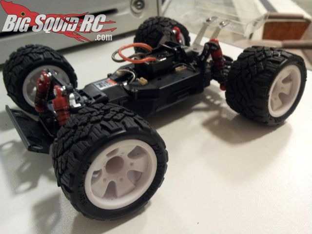

                            ser ut til att pn racing kommer til og lage mini z monster felger som passer rett på buggyen.
                            kan bli artig dette =)
