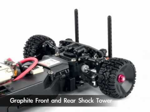

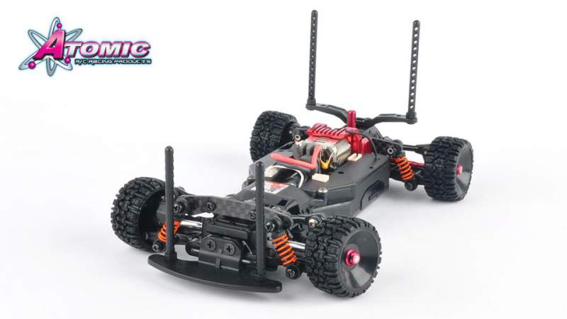

    Da har Atomic lansert at de kommer med et konverteringskit for å gjøre denne om til "banebil".
    Ser ut til at de bare mangler et touring karosserie da.
