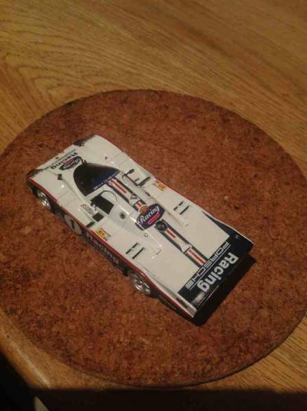

  • Er så fin at jeg nesten begynner å vurdere til å ikke bruke den! Man må nesten holde den i hånda. Det jeg er litt spent på er om DPS passer under uten å borre i lokket.
    • Det måtte borres en liten åpning til DPS, ingen stor sak. Kan nesten ikke vente til en test tur.

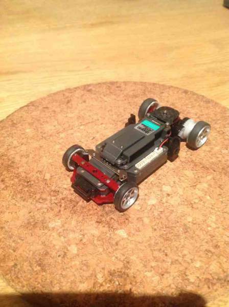

      • Måtte du borre eller kunne man slipt litt vekk bare?
        • Borret opp (måtte det) 5mm hull og dremmlet (konisk) innvendig. Mulig jeg må ta litt til etterhvert men må nesten prøve først. Topp plata går klar men klarer ikke å se hvordan dps plata står.
          • Linket opp mot Futaba-n og klar til test. Blir moro å kjøre uten motor brems.

                  Er dette nok?
                  • Looks HOT!
                    tjihii
                    • Mangler alu motorfeste
                      • Så litt på denne på mandag og det å lage hull til DPS'n var den lette utveien.
                        Skjønner utrolig godt at du gjorde det, men i etterkant klarer jeg å se at det ikke hadde vært nødvendig.
                        Men det blir som med alt annet, at det er ikke lett å beregne slik når man ikke kan se igjennom.
                        Jeg mener personlig at man kunne slipt til nok til klaring at skruen på DPS'n skulle gå klar.
                        Men slikt er helt håpløst å se på forhånd.
                        Bilen var drittøff å se på på banen.
                        Rullet litt lett, men er ikke sikker på hva slags fjærer du bruker forran og hva slags x-plate du bruker.
                        Samt at det ikke var fett på DPS'n
                        • Sånn i etterkant sett, må jeg si meg enig i det ang. hullet. Men det hadde blitt et veldig tynt lag med plast igjen på toppen, etter slipingen. Angrer ikke på at jeg hullet det til syvende og sist. Kjapt og enkelt. Forstillingen har jeg ikke sett på, regner med at det er stock fjærer i front og x-plata er soft. Neste gang skal jeg hive på litt gugge på DPS også
