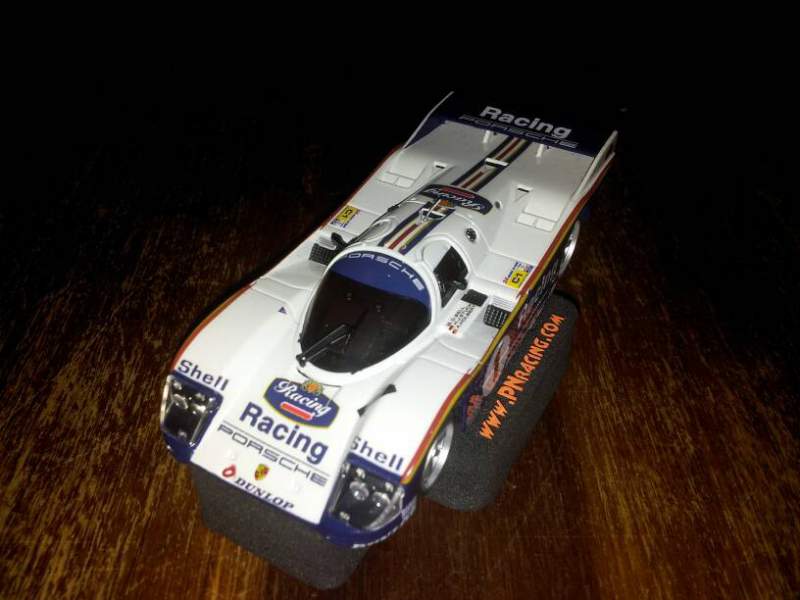

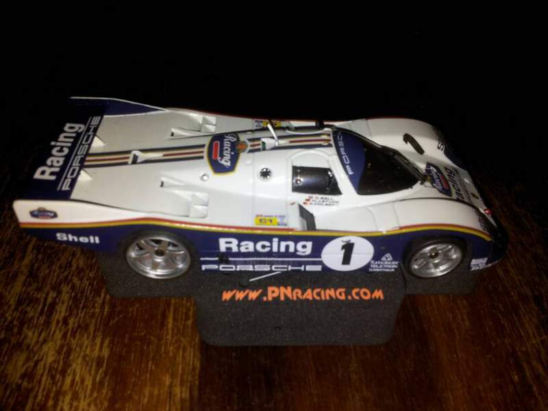

                              • om noen vil ha en dnano med rar styring så hyl ut svinger til ene siden,og til andre siden om man hjelper den litt. aner ikke hva som er galt. ser som ny ut
                                hurtig lader og batteri følger med
                                ser slik ut:
