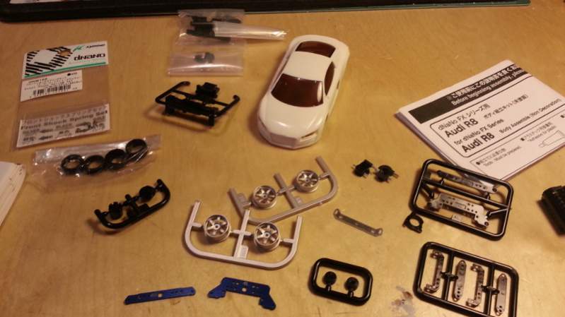

            Dette var delene jeg kjøpte.

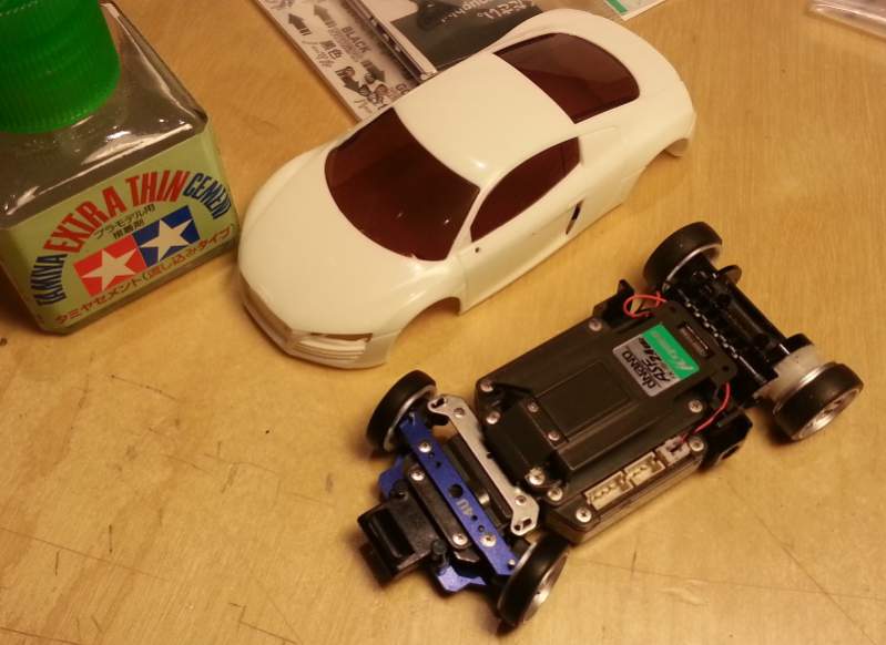

            Satt sammen så det slik ut under panseret
Name:	2013-02-27 19.02.50.jpg
            Blir ganske så kul!
Name:	2013-02-27 18.59.27.jpg

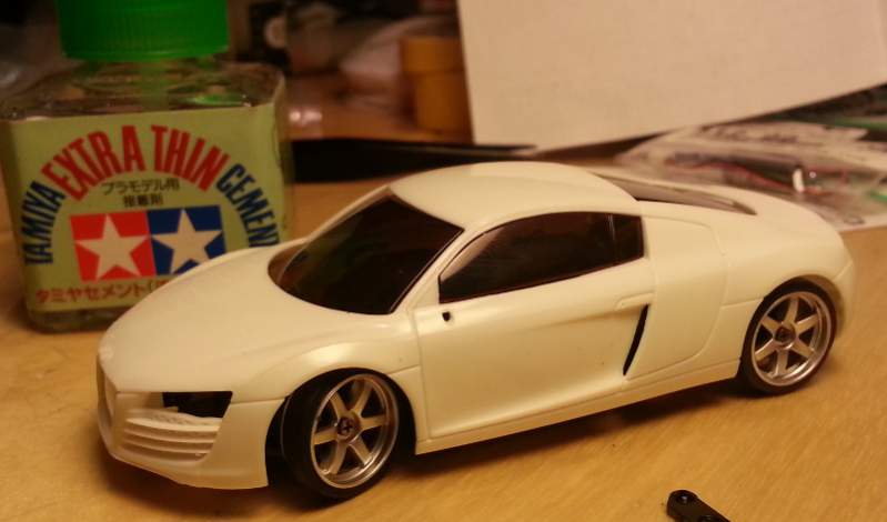

                  Ser ut til at jeg feilet angående høyde på karosseriet, da jeg har festet alt slik det er orginalt.
                  Så den er ganske høy.
                  Men den får kanskje være slik til å begynne med.
                  Litt lakk så blir ting bedre ihvertfall.
                  Nå veit jeg hva jeg trenger av andre deler, så dette blir nok bra etterhvert.
                  Selv Tamiyalimet blir en stor flaske ved siden av en dNano....

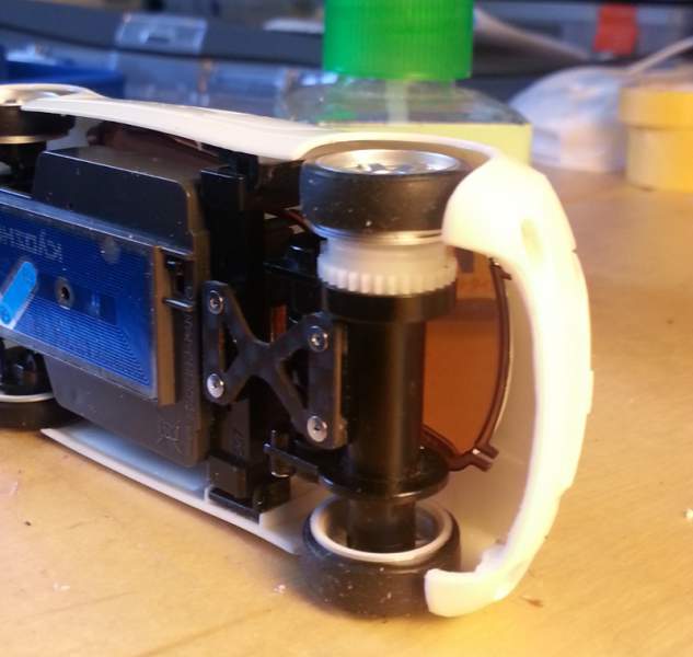

                      Hevet motorfeste med nesten 1mm. Ikke lett å se, men det er ei plate i mellom der et eller annet sted
Name:	2013-03-01 13.15.52.jpg

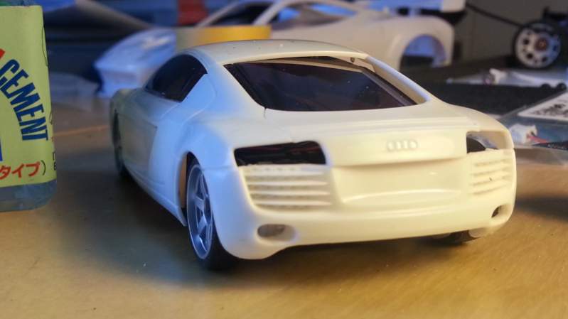

                      Kunne ikke ha noen fallskjermseffekt bak, så der hvor eksospottene skulle ha vært og "diffuseren" bak har nå blitt fjernet
Name:	2013-03-01 13.15.23.jpg

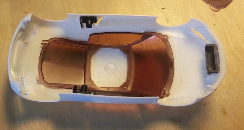

                      Så vil vi jo ikke at den skal være topptung, så da forsvant det litt av ruta.
Name:	2013-03-01 13.14.39.jpg
                      Slik ser den ut akkurat nå ihvertfall
Name:	2013-03-01 13.16.12.jpg
