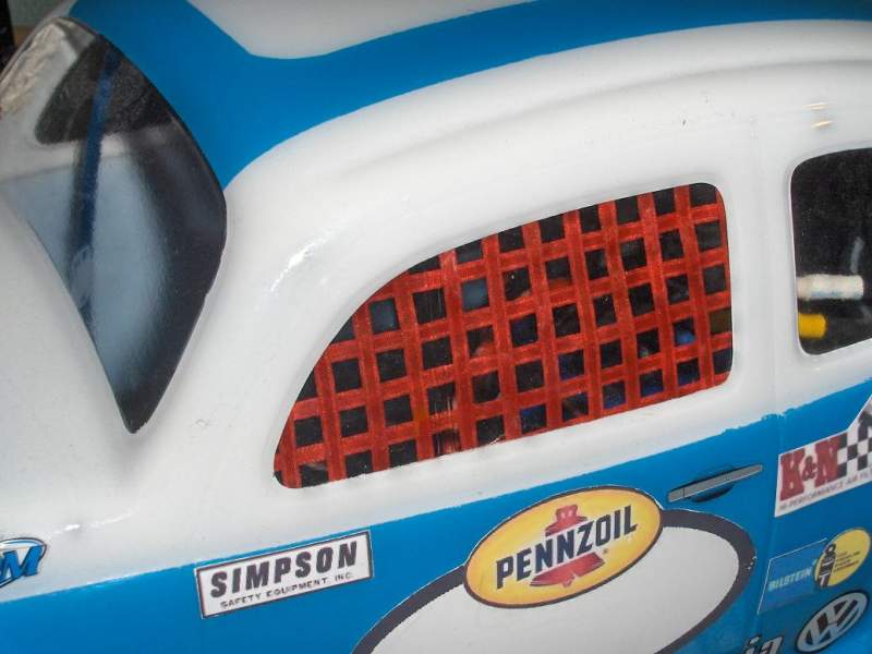

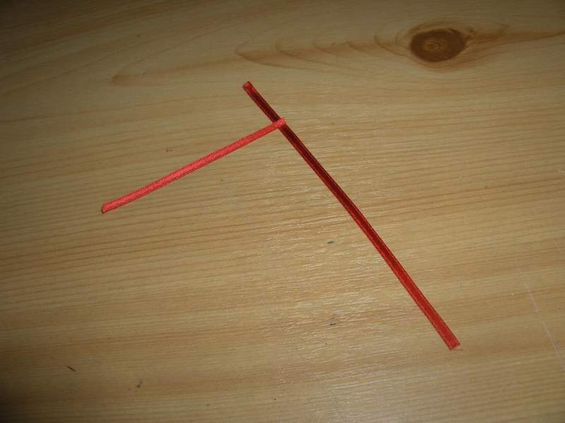

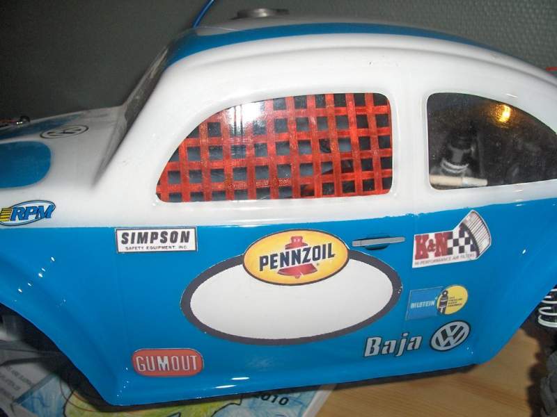

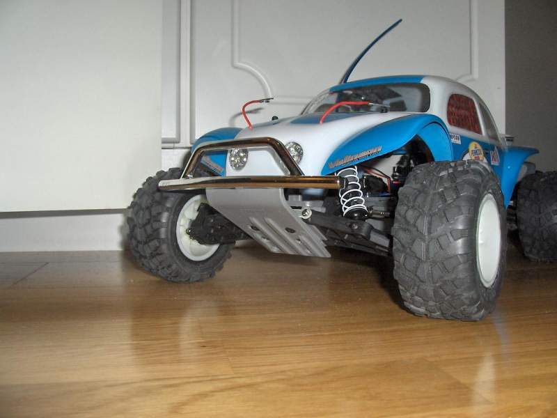

        Er ikkje store oppdateringa eg har her, men eg har laga et sånt gitter til vinduet no. Gjekk på ein sybutikk og kjøpte meg litt satengband på 3 mm bredde, og limte dette i sammen med superlim. Er ny framfangar på vei no så det blir vel et bilde av den når den er montert.

            Den er berre pittelitt brukt, men ikkje så masse som den fortjener! Var på O. Sæland i sommar og kjøpte meg et Orionbatteri, det var ikkje heilt enkelt å få på plass.

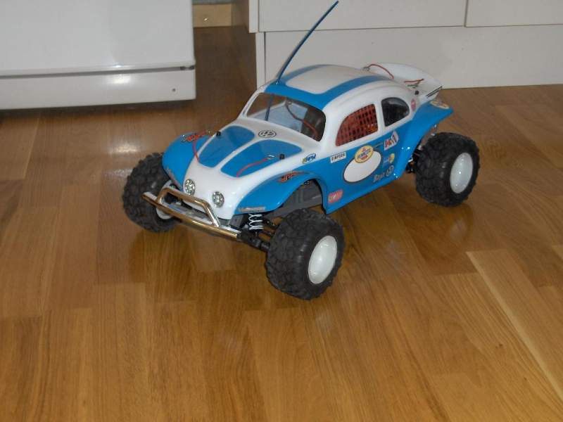

              • #52
                Den har blitt 3 mm kortare enn ein Slash (eg bomma litt i berekningane mine ), og et par hundre gram tyngre. Eg glømte å vega den før og etter. Eg gjorde dette strekket for å kunna bruka karosserier berekna til Slash sia utvalget er litt større til dei, og litt tøffare karosserier enn til Rustler syns eg. Med på "lengre akselavstand-kjøpet" fekk eg jo litt meir stabilitet pga lengda. Vurderer å kjøpa et sånt Pro Line RS 14-karosseri, syns det er tøft. Eller så blir det endå et Baja Bug-karosseri i ein annan lakkvariant

                    Alt er totalt stock ja, både kva motor og giring angår. Har dog blitt et par RPM-deler i understellet. 11,1 volt er i "bruk" ja

                        Eg fekk med et Turnigybatteri med bilen, det passa som hånd i hanske, antakeligvis pga at det ikkje er hardcase. Men for å få plass til det Orionbatteriet (hardcase) måtte eg skjæra et hakk i framkant i den plata rett framfor den som heldt batteriet på plass for å få plass til ledningen. Den er plassert på hjørnet av batteriet liksom, så det blei litt knotete der.
                        Dei ledningane er der for at eg ikkje skal mista klipsene som heldt batterifestet på plass

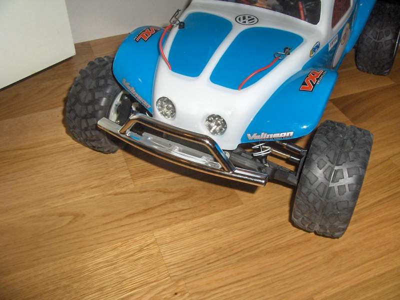

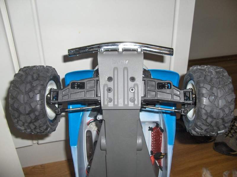

                              • #60
                                No har eg fått på RPM-fangar framme. Egentlig er den til Slash 4wd, men det at den ikkje passar andre bilar enn 4wd medfører ikkje riktighet, hehe. Den har akkurat samme monteringshola som 2wd, berre at den har ein ekstra del for innfestninga som ikkje trengst på 2wd. Eg flytta den ned "ett hol" ved å bora 2 nye sånn at den ikkje stikk så langt ut.
