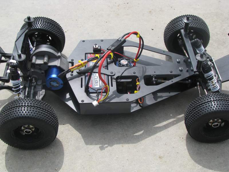

                              chuckworks chassiene er billige.. noen helt ned i 50$ + frakt. direkte fra cuckworks ebay side.. snart kommer proline ut med ett chassis som ser meget bra ut..
                              Torbjørn Larsen 1978
                              • #90
                                kor du finne dei på ebay då? får ingen treff om eg søke på cuckworks..
