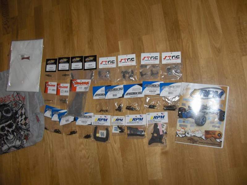

        Då var desse delane frå Amainhobbies komme i hus! Diverse STRC-deler var også i sendinga, desse vil eg både anbefala og ikkje anbefala!
        Steering bellcrank-en var veldig fin og grei, går lett og er presis, men du verden for ein slark det er i castor blokkene! Når eg riklar fram og tilbake i bilens lengderetning vil eg tru det er 2-3 grader slark der i castor-vinkelen. Er mellom ein og to tidels millimeter for stort hol der, og det samme med hola til pinneskruene som går gjennom styreknuklane. Så desse er absolutt ikkje til å anbefala.
        Det blir enten RPM eller orginal Traxxas aluminium der neste gong eg skal ha noko der. Synd Traxxas berre har i blå eller rød farge, men det få så vera. Håpar lagerholdarane bak frå STRC er av bedre kvalitet og lika presise som bellcrank-en framme.

            Hva er den hvite "posen" eller hva det er for noe? Og er det et RPM blad du fikk med? Også er jeg litt nysgjerrig på de ProTek delene der, hva slags deler er det?
              Den hvite posen ser veldig ut som en Lipo-sack. Kjekk sak som brukes under lading av lipobatterier..
                  Dei Proteck-posane er skruer i fasthetsklasse 12.9, det er det "fælaste" som er, hehe. Eg har funne mitt Graceland innen skruer
                  Og ja, den kvite posen er ein liposekk RPM-katalogen tok eg med ja, kjekt med katalogar, gratis var den også

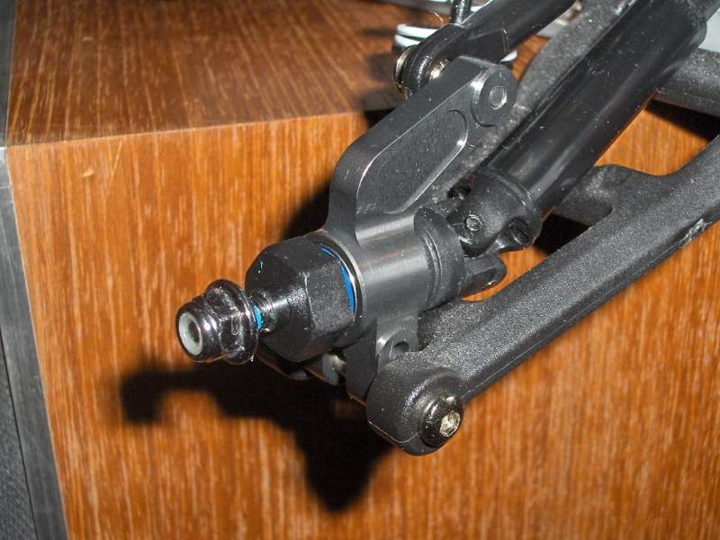

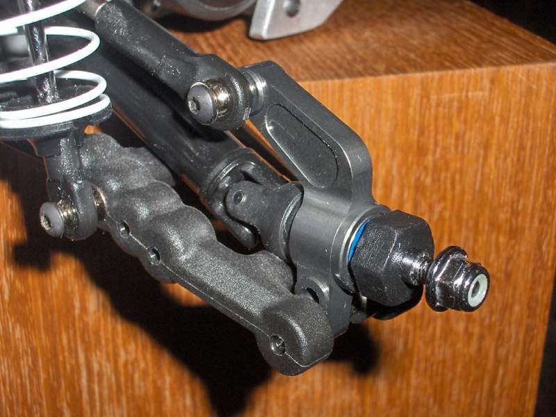

                        Eg trur eg har forklart det tidligare i tråden, men det har seg sånn at eg lykkeligt uvitande kjøpte felgar til Traxxas Nitro Sport, desse har hjullagra i felgane istadenfor inni styreknuklane, og ingen sekskant inni felgen. Så då hadde eg valget mellom å kjøpa 4 hjullager til, eller å dreia foringar sjøl. Valget falt som du ser på det siste
                        Edit: I innlegg nr 8 på side 1 ser du korleis eg har gjort det med dei foringane.

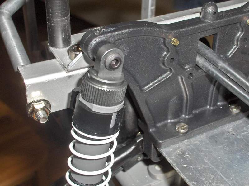

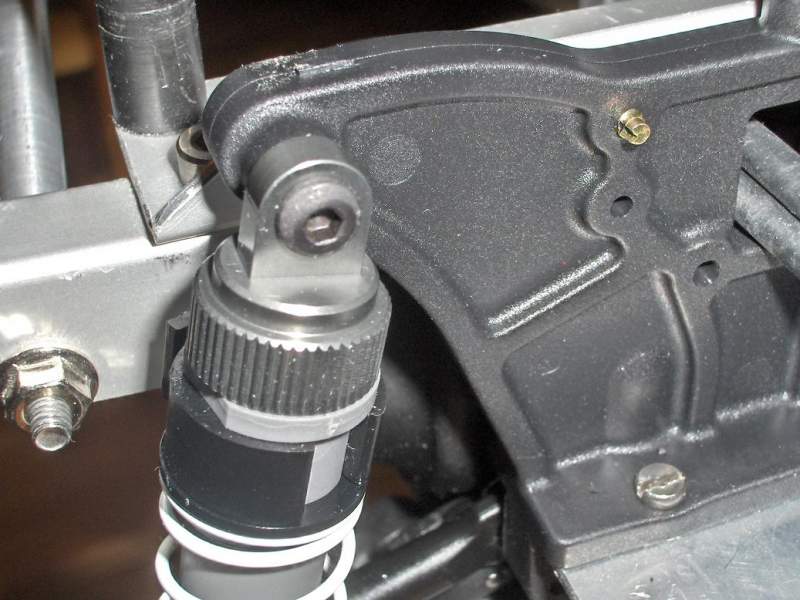

                            Då virka plutselig bildeopplastinga igjen! Her er litt frå dagens skruing, har bytta til RPM dempartårn bak, STRC dempartoppar i aluminium og STRC lagerholdar bak. Prøvde som eg sa for 4 innleg sia å bytta ut hengslepinnane framme men det hjelpte ikkje i det heile. Samme slarken som før. Fattar og begrip ikkje at det skal vera sånn slark. Bak er dei heilt supertighte!

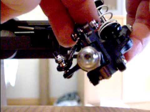

                              Her er ein video som illustrerer slarken eg har snakka om i det siste. Kun nye deler er blitt brukt i monteringa! Syns dette er ganske vilt eg.
