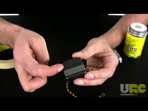

              har en hbx rockcrawler kjøpte dette her
              passet meg vell og ikke fikk dette på kjøleribber
              tettet servo og reciver slik
              tålmodighet er selfølgelig ett must her
