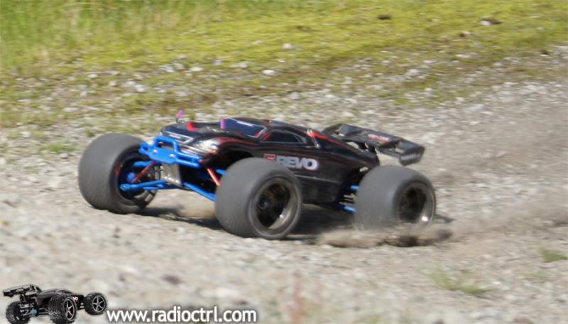

Takker for svarOriginally posted by HPI View PostEt veldig bra triks for å unngå at dekkene blåser seg opp er å legge noen runder med god kvalitet fiber tape rundt innsiden av dekkene før du limer / skrur dem på felgene.
Se bilde under for eksempel. Her er bilen med fullt hjulspinn, og dekkene har samme dimensjon som om den står stille.

Hva skal det hjelpe å legge en tape på innsiden av dekket. Vil ikke den tapen bare løstne av at det bilr et så stort trykk og av vann og drittOriginally posted by HPI View PostEt veldig bra triks for å unngå at dekkene blåser seg opp er å legge noen runder med god kvalitet fiber tape rundt innsiden av dekkene før du limer / skrur dem på felgene.

Gaffateip gjør jo at dekket blir litt "stivere", og gaffateip tåler jo rimelig mye, og er sterkt. Har du aldri brukt det før eller ?Originally posted by Baja Rider View PostHva skal det hjelpe å legge en tape på innsiden av dekket. Vil ikke den tapen bare løstne av at det bilr et så stort trykk og av vann og dritt

joda gaffa funker nåkk detOriginally posted by andjoh View PostGaffateip gjør jo at dekket blir litt "stivere", og gaffateip tåler jo rimelig mye, og er sterkt. Har du aldri brukt det før eller ?
men da må man vel teipe noen runder skal det funke vel

Trenger ikke mer enn halvannen faktiskt (en halv runde for overlapping) Du kan også ta en dråpe CA lim for og sikre at skøyten ikke løsner opp.Originally posted by Baja Rider View Postjoda gaffa funker nåkk det

Noe som er enda bedre enn gaffa tape, er high strength fiber tape.
Som denne:
Du får også kjøpt slik tape hos de fleste jernvare butikker, clas ohlson, biltema etc.HPI Hot Bodies TC-FD Drift - Tekin RS Pro ESC - Tekin Redline 10.5 Sensored Motor - 2S LiPo
