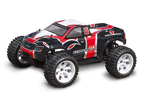

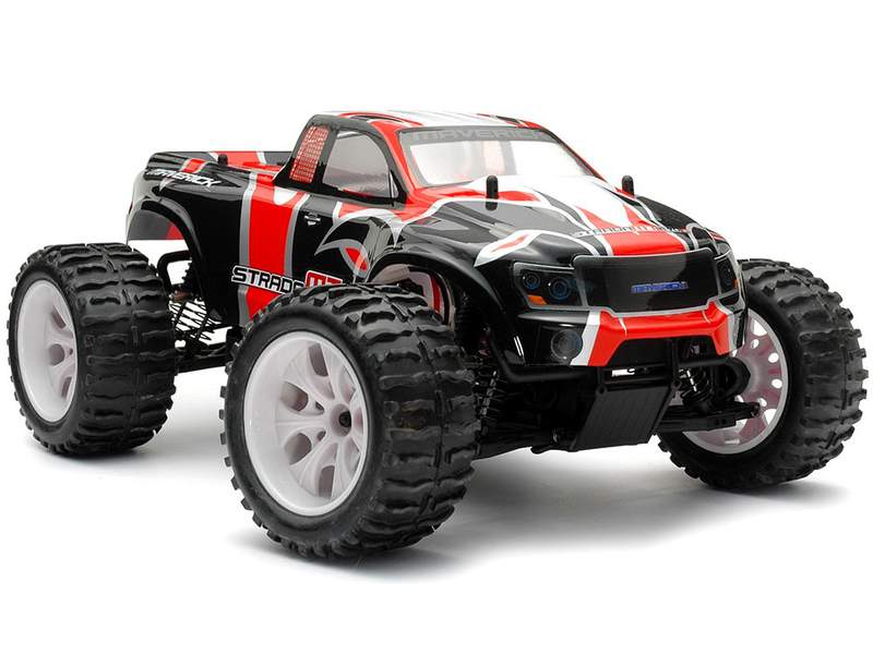

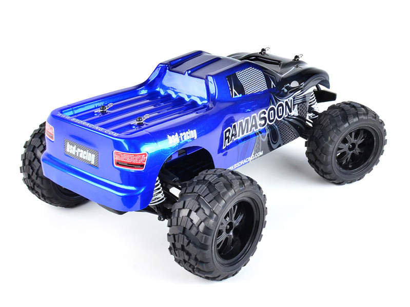

    Jeg tenkte at jeg kunne prøve å undersøke akkurat dette. Jeg kjøpte en rimelig Maverick Strada MT Evo S for 2000kr (veiledende 2499), og en litt dyrere BSD Ramasoon (veiledende 2999) omtrent på samme tidspunkt, og tenkte å gjøre en sammenlikning av disse. Begge er typiske begynnerbiler, men er den en klasse over den andre? Er det en god ide å betale litt mer for en bil enn den rimeligste? Og kan bilene sammenliknes?

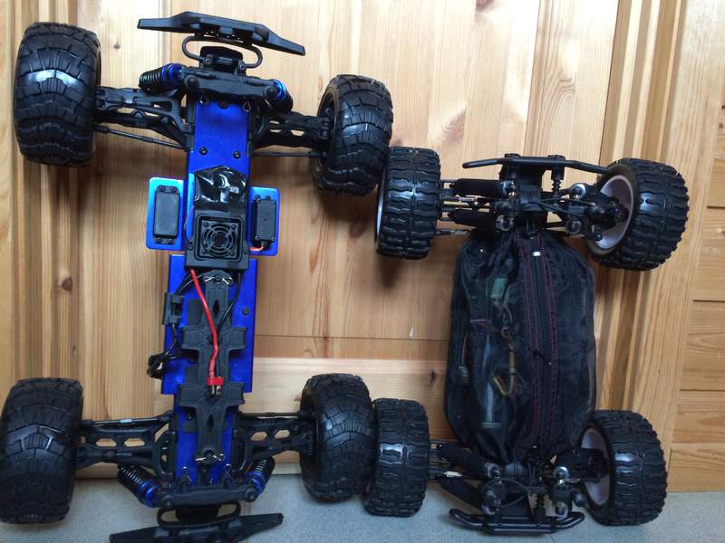

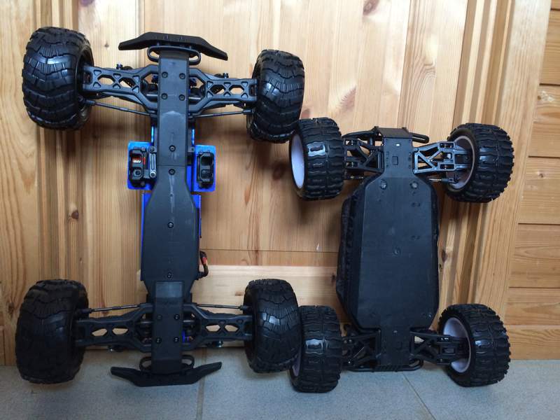

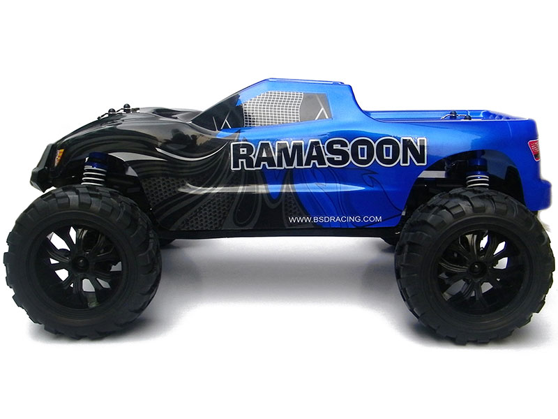

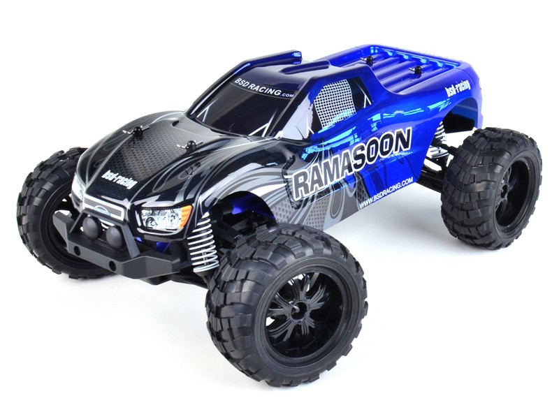

    Begge er 1/10-skala monstertrucker, men Ramasoonen er hele ti centimeter (505 mm vs 400 mm) lengre enn Stradaen og to centimeter bredere (360 mm vs 340 mm). Det er tydelig at Ramasoonen er basert på en 1/8-skala bil, selv om den kalles 1/10 XL. Hva dette gir av forskjeller kommer jeg snart tilbake til. Bruken min er først og fremt herjing og hopping rundt i terrenget og på grusvei, også kalt «bashing». Testingen har foregått om vinteren på forskjellige underlag som snø, is, skare, grus og asfalt.
    Utseende og kulhet
    Ikke et uviktig poeng – du må like bilen du skal kjøpe. Ramasoonen er lang, bred og lav, men Stradaen ser kulere ut med sine fine farger og decaler.
    Poeng til Strada.

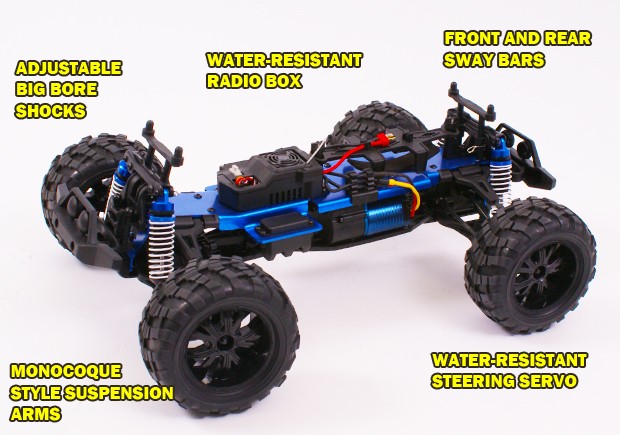

    Begge bilene har firehjulstrekk, lang fjæringsvandring, børsteløs motor, robuste støtfangere og vannavstøtende elektronikk. Check.

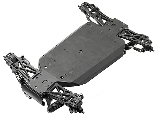

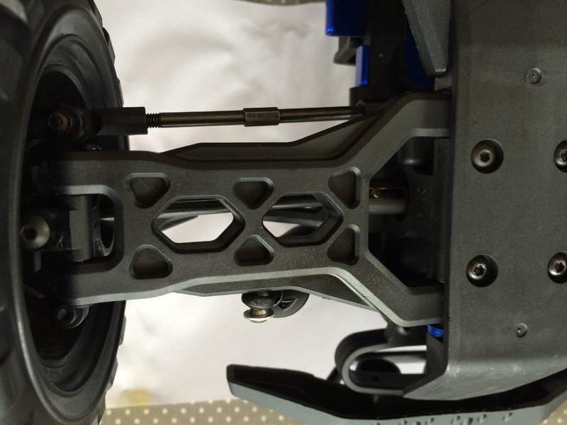

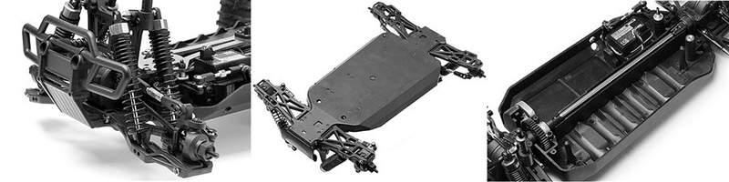

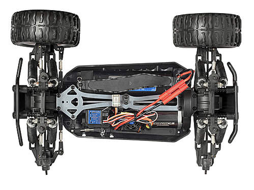

    Videre blir dette fort en diskusjon om typen plattform bilen er bygget på. Ramasoonen sitt aluchassis er laget for å være truggy/monstertruck, noe Stradaens plast-tub, som er felles plattform for drifting/buggy/truggy/monstertruck-utgavene, ikke er. Hvordan merkes det i bruk? Monstertruckens behov ikke går overens med en buggy sine små hjul, begrensede vandring og styregeometri. Stradaens begrensede styreutslag og svake styrerespons kommer av at styregeometri og servosaver ikke er tilpasset store og tunge hjul. Fordelene med et monstertruck-spesifikt chassis vises gjennom bedre balanse i bilen; styring, lengde og bredde passer bedre til store hjul og lang fjæringsvandring. Et godt eksempel er at Ramasoonen har stort styreutslag, noe som er veldig nyttig på en monstertruck, og en robust servo/servosaver for å holde kontroll på store hjul.

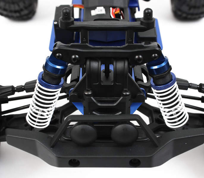

    Begge bilene har greie mulighet for justeringer og endring av innstillinger, men dette er herjebiler, ikke racingbiler som skal settes opp superoptimalt til hvert type underlag. Justeringen begrenser seg til å endre fjæringsvei/høyde og forspenning av fjærene på plastdemperne. Ramasoonen kan justeres trinnløst med en skruring for å endre forspenning på fjæringen, Stradaen har klips som kan settes på plass ved behov for strammere fjærer. Dette er det lite behov for. Ellers er det meste i plast på begge bilene, men dette har sin fordel i fleksibilitet slik at man unngår brekkasje. Og regn med litt brekkasje om du hopper mye – å lande hardt på taket går fort utover karosseriet, spesielt i lave temperaturer.
    Ramasoon:
    Strada:
    OK – men hva betyr dette? Jo, poeng til Ramasoonen for å være bedre egnet som monstertruck!

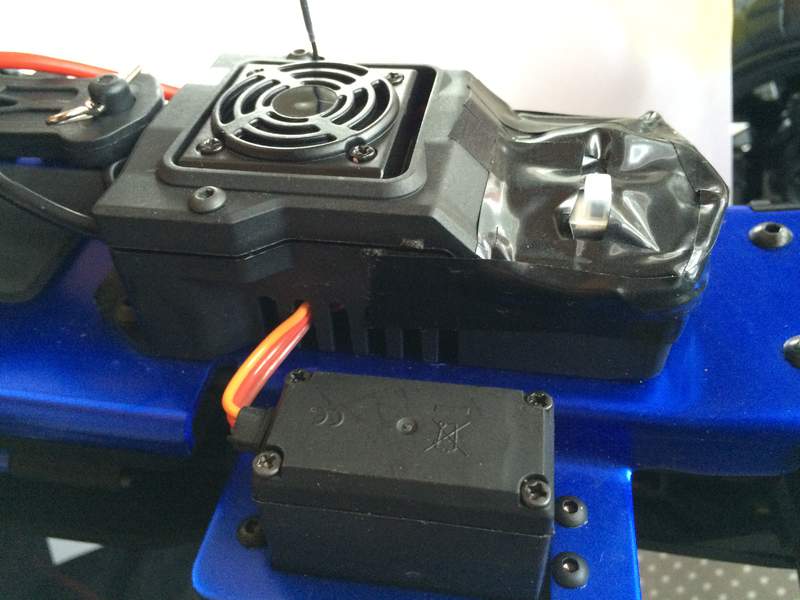

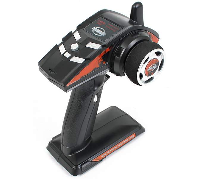

    Ramasonen krever nesten ingen modifisering ut av esken siden det meste er så optimalt som man kan ønske seg, til og med styreservoen er superkjapp. Det eneste som irriterer er et løst batterilokk på senderen som kan føre til at batteriene faller ut. Kjipt, men enkelt å tape igjen. Men den er litt lite livlig med det medfølgende 2S-batteriet, så regn med å oppgradere til 3S Lipo ganske kjapt. Her kommer et problem - batteristolpene er ikke lange nok for 3S! Skikkelig teit, da resten av bilen tydeligvis er laget for 3S! Bilen har tidligere kommet med både 3600kv, 3421kv og nå 3000kv motor, noe som tyder på at varmgang/holdbarhet med 3S kan ha vært et problem. Siden motoren ikke blir varm med standard giring (15T?) så har jeg lyst til å prøve 16/17T. Du må også kjøpe 1/8-verktøy for å kunne skru på denne bilen siden Tamiya-nøkkel ikke passer til hjulmutterne. Fra fabrikken er det litt for lite olje i demperne slik at den siste tredjedelen av vandringen kan føles litt ukontrollert når man trykker dem sammen, men dette er ikke merkbart i praksis.

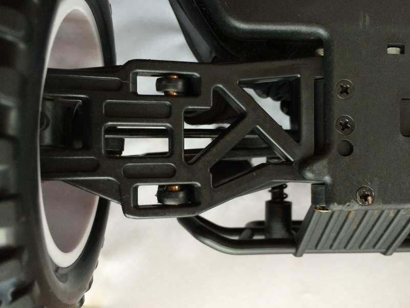

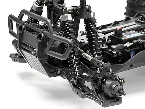

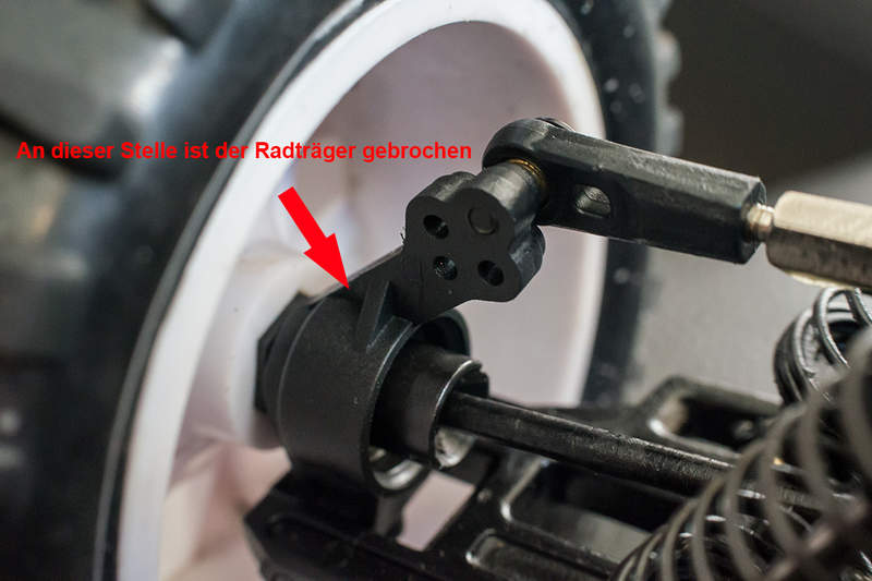

    Stradaen på sin side har behov for noen justeringer før man starter å kjøre. For å unngå å knekke uprights bak ved første skikkelig harde landing bør man bytte om på innfestningen av øvre bærearmer for å få dem parallelle. Dette gjør at bilen får for full vandring bak. Og å skaffe et 2S LiPo-batteri siden det originale NiMh-batteriet er ganske tamme greier. Giringen på Stradaen er helt på grensen, da motoren blir ganske varm, men akkurat slik at man ikke brenner seg. Om ikke lenge føler man også behovet for å bytte til sterkere servo, ny servosaver, tynnere demperolje og helst et overtrekk for hele tubben. Men da er bilen også veldig komplett og bra.
    Strada:

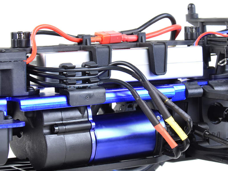

    + Elektronikkboks høyt oppe og fremme som skjermer godt for vann (med litt ekstra tape).

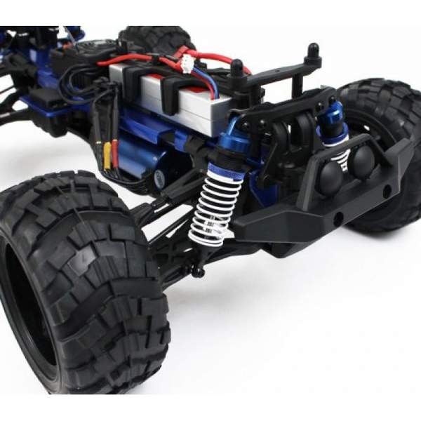

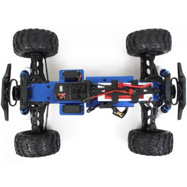

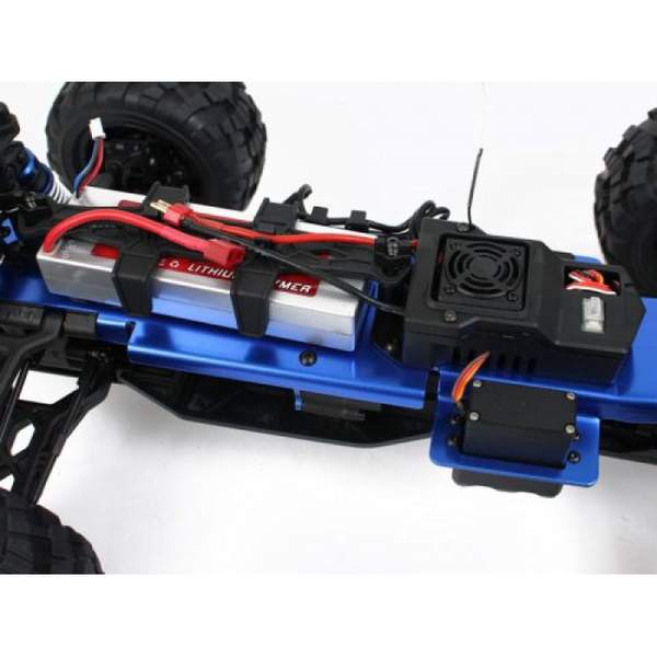

    Flere bilder av Ramasoon:

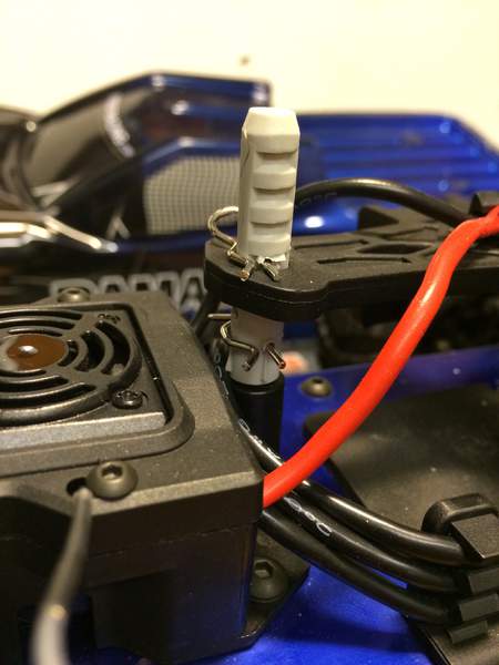

    Modifisering på Ramasoon:

        Sammenlikning mellom bilene:
        Ramasoon:
        Strada:

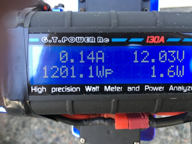

                    Jeg målte strømtrekket på Ramasoonen med en G.T. POWER RC Watt Meter and Power Analyzer som registrerer topp og gjennomsnittverdier. Oppsettet var standard Ramasoon på asfalt med nytt 5200mAh/30C 3S-batteri.
                    Var litt spent på hvor mye effekt bilen trakk, og resultatet var 1200W/113A. Bilen har en
                    QuicRun-WP-10BL60 60A ESC med peak på 390A, så den var godt innenfor hva den tåler (noe jeg visste fra før). Dette er den første bilen jeg måler, så jeg har ingen referanser, men jeg synes dette var ganske mye effekt, spesielt med tanke på at jeg måtte ta det litt rolig i starten pga bilen drar på bakhjulene. Trolig 120-130A med maks pådrag dersom forhjulene holder seg på bakken.
