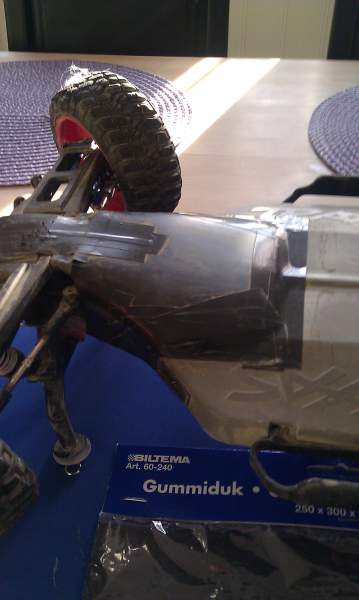

    Ja, det er resultatet av dårlig design. På "rett" underlag tar det ikke mange minuttene før lagret der er såpass fylt med møkk at det låser seg, noe som har ført til at både senterdiff og motor har tatt kvelden hos meg. For å redusere sjansen for at dette skjer igjen, har jeg kjøpt gummiduk på Biltema som jeg har klipt til og montert i fronten, så den dekker åpningen både under og fra sidene der styrelinkene er. Dette hjelper mye, men har man kjørt på utsatt underlag er det uansett greit å skru av bakparten og sjekke etter hver tur for å være på den sikre sida.
      Har du mulighet til å legge ut et bilde av løsningen?

        Skal prøve å huske på det i kveld. Veldig vakkert er det ikke, men funksjonelt er det jo.

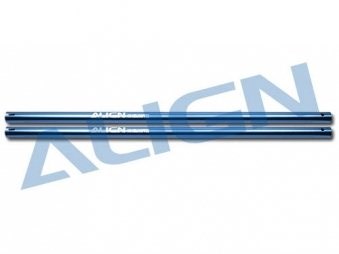

            Kjøp en halebom til en t-rex 450 og tilpass. Da tetter du hullet rundt akslingen og samtidig inn til lageret. Jeg har ikke hatt silikon, men vet andre som har lagt litt silikon rundt inngangen til lageret for å tette ekstra. Har bare skiftet lager der etter å ha kjørt i vann og ikke blåst bilen tørr med trykkluft etterpå Men har lageret ute og smører det med kulelagerolje innimellom.

              Her kan du se hvordan jeg har gjort det.
