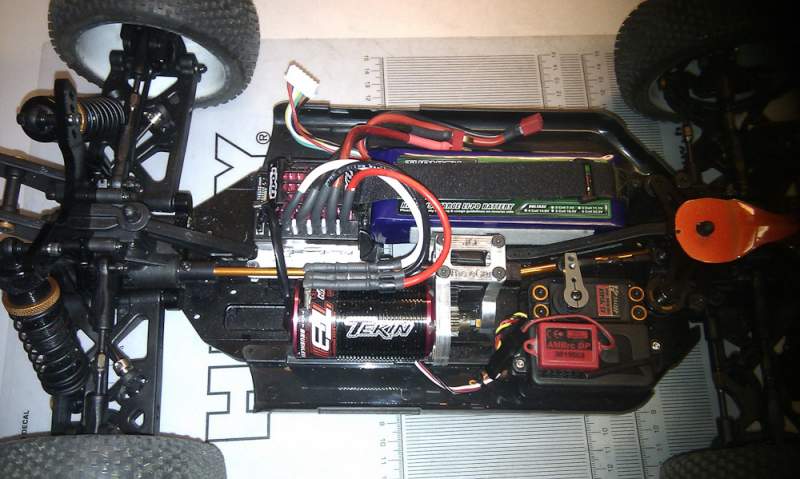

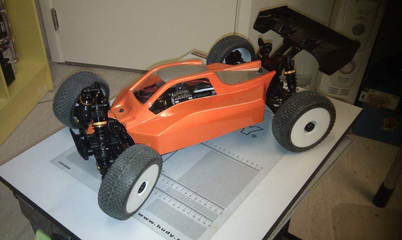

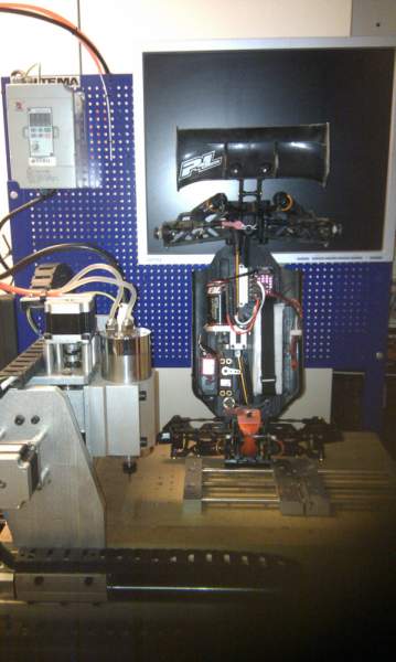

              Takker for oppdateringene Lars Erik. Her er forresten et lite prosjekt jeg satte i gang med på min andre The Car, aka The eCar
                Ser gromt ut det der du får slenge ut noen bilder når bilen er ferdig
                Team Kyosho
                Kyosho MP9/ZX5/RB5*Orion*AKA*Kopropo*Savox*
                www.tnrc.ipublish.no www.minicar.no
                  Takker.
                  Joda skal legge ut mer etterhvert som det går framover. Håper jeg får den klar og får testet den i løpet av helga . Er litt usikker på oppsettet, men i grove trekk har jeg gått for 9-3-5 i diffene, dempere med 5x1,4 stempler med 500cst og 10 coils (samme framme og bak). Øvre link litt lenger ut enn option.
                  Det er ganske populært på nyere e-buggyer med tyngdepunktet ganske langt framme og jeg vil teste det først. Om det ikke funker får jeg flytte motor/diff og evt batteri bakover.
                  Har en Tekno V4 Mugen MBX6 og denne er etter min mening målestokken når det gjelder kjøreegenskaper.
                    Da var The eCar ferdig Se link for detaljer. http://forum.radiostyrt.no/vb/showth...ric-JQ-The-Car

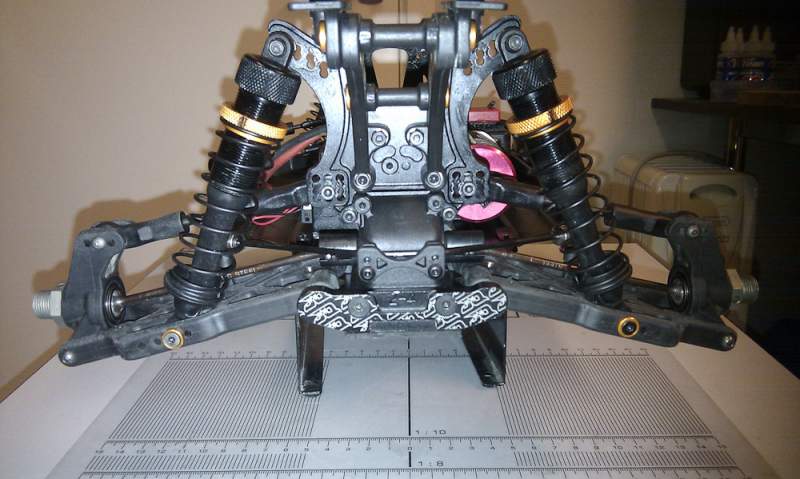

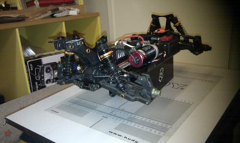

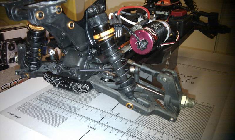

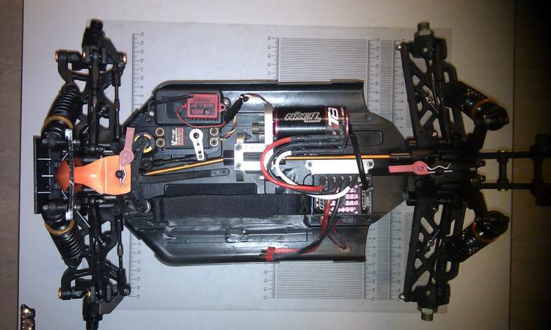

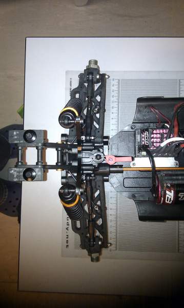

                        Noen som ser noe spesielt med denne?
                        Hint: det er ikke elektro konverteringen jeg tenker på
                          er vel noe rart med de bakre bærearmene..?

                            Xray bakstilling
                            lengere bruer en std = mer grep :P Mulig du kommer til og slite med understyring.

                              Originally posted by Lars Erik View Post
                              Xray bakstilling
                              Å fjerne eventuellt for mye grep er jo en smal sak da Larser`n Har helt sikkert en sånn liggende hvis du og har lyst til å prøve...?
                              Mustit Rc 2012
                              Team Associated Rc 8.2 - Byron - Highestrc - Jconsepts - Os - Nosram
                              Bjørn-Ivar Haug
                                Helt rett at armene kommer fra Xray. Armer, akslinger og hubber standard Xray 808. Har mye Xray deler liggende og det var en svært enkel modifisering; tok kanskje en liten time totalt. Den eneste mod av delene jeg trengte å gjøre var å dremle og bore opp demper feste på bærearmen for å montere demperen litt lengere inn (ikke 100% nødvendig, men jeg ønsket å holde meg så nært opp til JQ's geometri som mulig iallefall i utgangspunktet).
                                Sporvidde, akslingavstand, toe-in and kick-up er satt til å være lik, eller så nært som mulig, som standard.
                                Med standard 2.4mm krengningsstabilisator bak hadde bakenden altfor mye grep, men etter å ha skiftet til 2.8mm bak samt medium Ackerman foran begynne den virkelig å komme til live igjen med god styring både on og off-power.
                                For de som kjenner meg vet at jeg ikke går av veien for å modifisere / endre ting dersom jeg føler at det kanskje kan gi meg noen fortrinn (eller evt. bare for gleden av å gjøre det ). Dette er ikke en mod for alle men jeg merket raskt at jeg kunne holde jevnere rundetider uten å ha noen raske for så å spinne ut på neste.
                                Jeg vil forske litt videre med denne konfigurasjonen, iallefall til jeg får tak i 41t overdrive for fronten samt 12 grader caster blokker (begge disse bør kunne roe ned bakenden noe i iallefall på løse banner). Problemet for min del er at jeg har reist offshore igjen så det tar noen uker før jeg kommer i gang igjen. Tanken er å sammenline den side om side med nitro bilen min med standard bakende.
