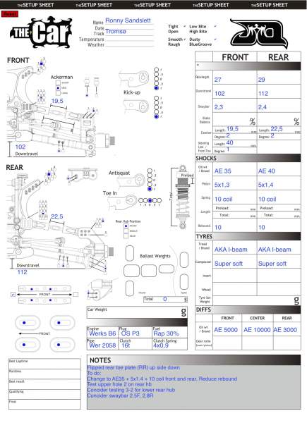

                    Set-up med en vri
                    Har som mange andre slitt med at rumpa kommer ut som et godstog på løse baner, og da spesielt on-power. Etter å ha brukt helde kvelden på å prøve endring for endring med kom det som iallefall for min del var det store gjennombruddet
                    Har etter tips fra JQ og andre hatt tykkere ojle i center diffen og bruker da følgende kombinasjon: 5-10-3. Har også flyttet ut øvre bære link et hull på tårn både foran og bak. Bruker Medium Ackerman.
                    Alt i alt ble det noe bedre, men det som virkelig forvandlet bilen fra å være rett og slett vrien til fantastk er følgende:
                    Snu den bakre holderen for bærearme (toe plate - RR) opp ned og bruk insert 0. Bruk insert -1 (hull ned) i den fremre av de bakre holdere (anti-squat plate - FR). Dette senker bakre roll senter, og endrer samtidig geometrien i bakstillingen.
                    Etter denne endringen sitter rompa mer eller mindre som naglet og styringen, både on og of-power, er helt utrolig.
                    Jeg har kanskje ikke de helt store resultatene å vise til, men anbefaler virkelig at dere prøver dette ut. Se vedlagt Set-up sheet for alle detaljer. Tror dere blir positivt overrasket. Med dette oppsettet kan den kjøres utrolig aggressivt uten at den kommer ut av balanse. Den holder farten utrolig godt gjennom svingene; det er bare å mate på og den bare skyter ut

                      Takk Skal prøve diff oppsettet, korte linker, 2,5 og 2,8 swaybar's og snu toeinn blokka

                        Stemmer. Husk bare å sette -1 (hull ned) insats i antisquat plata. Er ikke helt sikker på hva jeg likte best av 2.5F/2.8R og 2.3F/2.4R stabstag. Sistnevnte står på.
                        Fikk et tips av JQ i dag om også å prøve FF innsats -1 (ned) og FR innsats 0 for noe høyere roll senter samt mindre kick up framme.
                        Skal, om det blir tid i kveld, prøve dette samt øvre link bak i posisjon 2 på hub.

                          Hei. Da har vi gutta fått testet ut litt forskjellige ting i dag
                          Tommy sitt oppsett er nok det beste hittil Bra rotasjon inn sving og man kan klemme på ut av sving.
                          Prøvde og snu toe blokka men fikk ikke noe god feeling med det. Bilen ble for treg i svingene.
