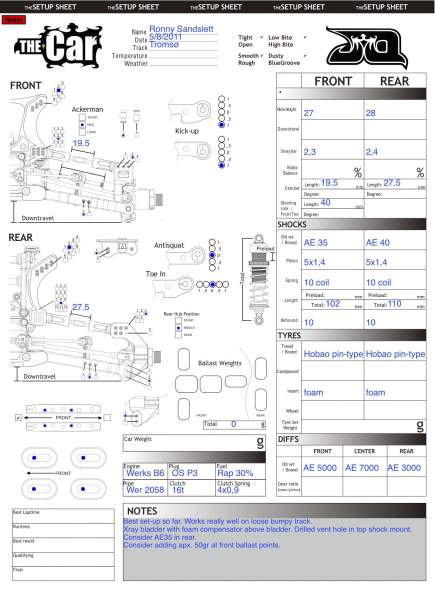

      • #48
        Her er siste oppsett for The Car (nitro) for banen i Tromsø. Holdt på i 4-5 timer i går kveld og testet en endring av gangen. Banen er nokså oppkjørt og humpete. Har snudd RR plata normalveien og føler at dette fungerer langt bedre; bilen slipper mer kontrollert bak. Man kan være hard på gassen både i sving og ellers uten at den slipper. Styringen er utrolig bra og den takler humpene godt. Det det skal mye til for at den tipper i svingene selv om det er humpete.
        Når det gjelder demperne bak følte jeg at det var litt mye drag fra o-ringene så jeg la en 0.3mm shim (10x12mm) bak den nedre demper-hus mutteren. Dette ble lagt bedre. Har også boret et 1.5mm hull i øvre demperfeste for å "ventilere demperne. Har brukt Xray 808 membran og skum-kompensator. Dette gir dempere med lite eller ingen rebound.
