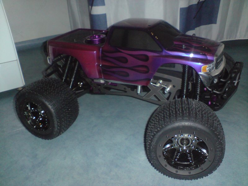

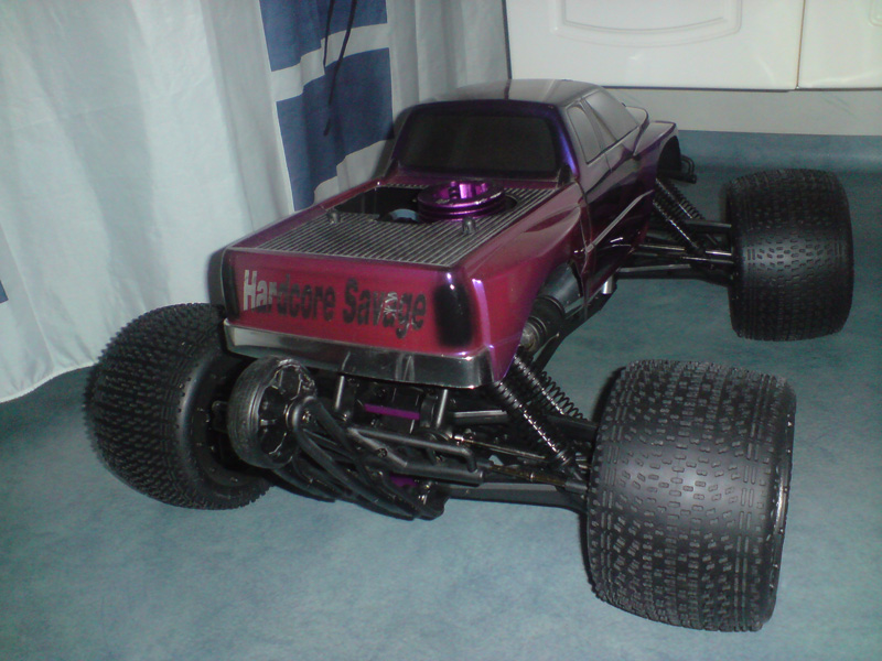

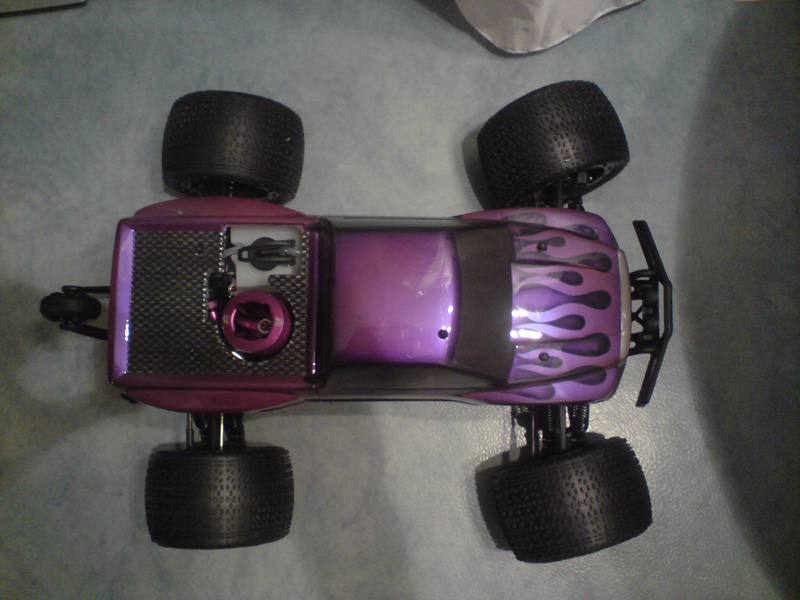

        • "Hardcore Savage"
          Utgangspunktet er en Savage X 4.6 RTR
          Nyling røsket i deler etter sine første 4 liter fuel, rengjort og litt grommere deler er montert.
          LRP 6V Hump RX-pakke 1200mAH, litt sliten (skal byttes i 1600mAH pakke)
          HPI Safe Stop
          HPI Reverse
          Hot Racing Fuelfilter, finmeshet, lilla alu.
          Hot Racing Medium Size fuel line (veldig tykke vegger)
          GPM Alu. Fuel tank mount, purple (nødløsning, midlertidig)
          HPI Wheelie Bar
          HPI Racing Clutch Bell 17t, 47t stålspur
          HPI Steering Upgrade Kulelager
          HPI X SS motorfeste m. "nose-support"
          HPI Polished Aluminum Tunepipe
          HPI 3-Speed (oppgraderingen)
          Standard alu. diffene fylt med 5k Serpent olje framme og 3k Serpent olje bak, kevlar pakninger
          Heavy duty chrome dogbones/cups/shafts dette også med chrome hd-center dogbones
          Axial Oversize Bead Lock 8-Spoke Black Chrome felger med Axial Oversize Terra-izers dekk
          Futaba 3PKS with Spektrum PRO DSM Module med RCM GP 2700mah Batteripakke
          Hitec Digital HS5955TG (24kg - 0,15s) på styring, Hitec Digital HS5985MG (12,4KG - 0,13 s) på gass/brems, jallaservo på revers
          Original-Dempere fylt med 25w Serpent Olje, svarte "sport fjører"
          Ellers er det standard doble fiberbremseskiver som funker veldig bra, den turtallsvillige F4.6 motoren som ypper til wheelies når andre-giret legger inn, matet med SideWinder 25%
          Framtidsplaner;
          HPI alu dempere, muligens CF TVP'er, high speed 3-djegir når HPI får sendt dette til butikkene, alu bakhuber for en mer "clean" bakstilling, Axial .32 Surefire .32 eller lignende, og litt RPM plastdeler er under vurdering Grommere hjullager, samt cvd akslinger
          Jørn Skilbrei™
          Spektrum DX3R - HPI Baja 5T - Thunder Tiger MT-4 G3
          Spektrum DX6i - Blade mCPX

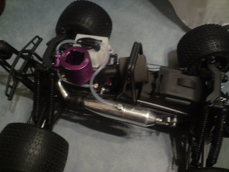

                        • Midtank Savage m/250cc tank
                          Har modifisert den ene Savagen min med midtank. Tanken er på 2.5 dl, og gir lang kjøretid, samtidig som den er godt beskyttet.
                          Batteriboksen er i fra en Firestorm, og radioboksen i fra Tamiya TNX.
                          Ledningene skal legges legges annderledes og besyttes bedre, og det skal monteres ladeplugg på batteriboksen, men legger ut noen bilder likevel.
                          Bashing? Kun Savage som duger.
                          • Veldig fin løsning det der Martin
                            Blir nook en fin lengde på kjøre tiden også
                            Kristian
                            • Så veldig bra ut det der:smile:, er det en grunn til at du har det klipset på fuel slangen?
                              • Originally posted by Ronny S View Post
                                hehe, er vel så det ikke renner ut fuel tenker jg meg ...
