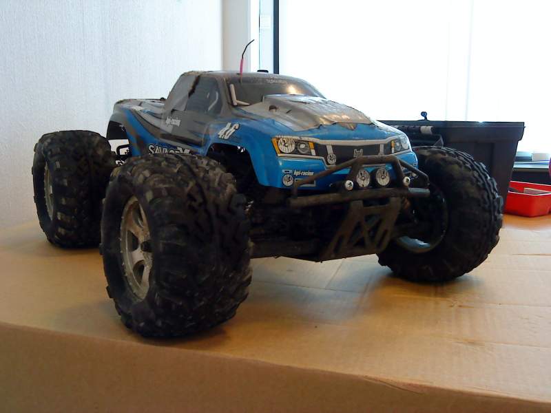

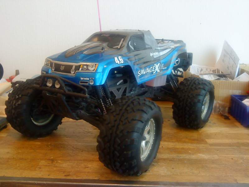

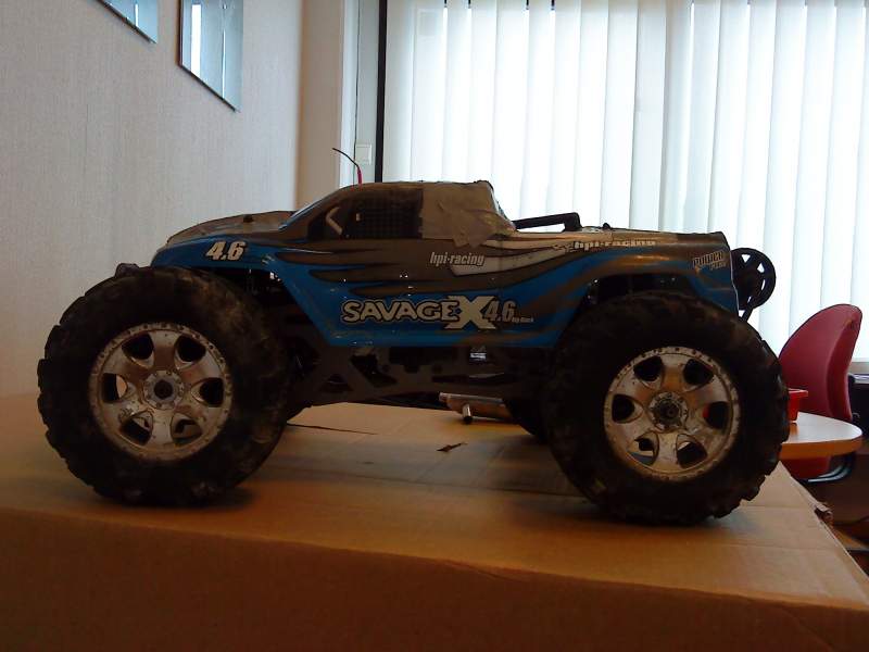

    Litt bilder av hvordan bilen så ut når jeg kjøpte den:

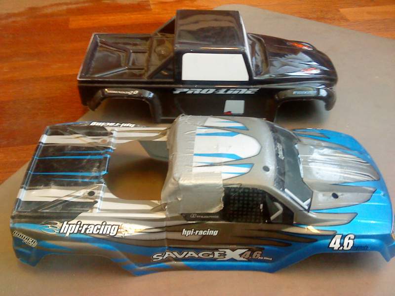

    Det blå skallet er godt brukt og tapet og det svarte er helt nytt, men passer dårlig...

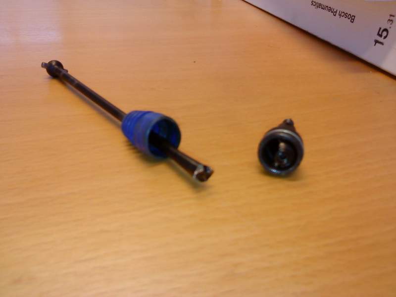

    akslingene som jeg ødela ser slik ut:
    Så kjøpte jeg nye som visst nok skulle være bra, men disse varte bare i 5min med normal kjøring før også disse knakk. De er forøvrig levert tilbake til butikken og jeg venter på nye originale

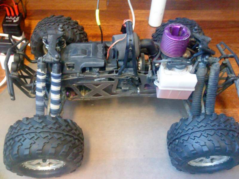

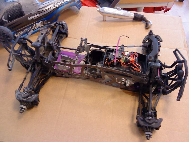

    I går strippa jeg en del av bilen for å vaske og skifte litt deler, den ser ikke helt ren ut enda, men tro meg, det så MYE verre ut, hehe
    Benyttet samtidig anledningen til å modifisere demperne litt (les: MASSE strips) slik at nå er den senket Tenkte at det er bedre å stripse fjærene til å begynne med for å se hvordan det blir og hvordan den blir å kjøre før jeg finner på å kutte dem for å gjøre dem kortere, er jo ikke så enkelt å ombestemme seg da uten å kjøpe nye fjærer
    Så nå ser den slik ut:
    Ble ganske kult syns jeg

    Har du prøvd og kjøreden etter du senka den?
    Signatur
      Takk
      Nei, har ikke prøvd den enda, satser på å teste den på søndag Den bør jo være en god del mer stabil i svingene nå siden tyngdepunktet er senket en del. Den tipper jo så lett originalt...
        Har den ikke blitt veldig stiv nå da? (bilen altså, høhøhøh..)
        Jeg vil tro den blir veldig spretten når den er så stiv og da i sving šså tipper den over? Mulig jeg tar feil altså.
        Signatur
          Hehe!
          Nei, den er ikke fryktelig stiv, men er ikke godt å vite hvordan den vil reagere før jeg tester den... Har fremdeles de originale dekka på og dem er ganske mye, mulig dette hjelper litt på i tilfelle det blir som du sier.
            Blir spennende og høre. Bruttærn har en X som vi tenkte vi skulle senke endel. Kanskje prøve med buggydempere eller noe slikt for og få den lav uten og få den stiv.
            Hyl ut når du har prøvd.
            Tøff var den hvertfall. Litt Revolook over den igrunn.
            Signatur
              Kommer til å avgi rapport i denne tråden når jeg har prøvd ja
              Spørs om buggydempere er lange nok til savagen? Er redd for at den blir FOR lav da, med mindre du setter på større hjul...
              Dog finnes det de som har bygd savagen om til on-road bil, skikkelig lav og fått hjula under hjulbuene på karosseriet, så alt er nok mulig bare du modder nok, hehe Mener at jeg har sett et bilde av en slik savage, men finner det ikke igjen...
                Dem bakre demperne er jo noe lengre da...

                            Et lite tips til dere som vil senke Savagen.... Bruk fuelslange på demperstaget inni demperhuset Da brukes ikke hele lengden på demperen.... og vips så er den senket Holdbart er det også
                              Har satt på nytt spur gear med 52 tenner nå + clutch klokke med 14 tenner. Har fått samme symptomene som gremlings fikk med at den ikke vil gire nå. Tipper det bare er litt justering som må til så blir det bra
                              Fikk jo testa den litt nå når den er senket og det ble en ENORM forandring på kjøreegenskapene. Jeg skal nok få den til å velte med litt godvilje, men med noen litt hardere/stivere dekk så er jeg nesten sikker på at den ikke kan velte Gleder meg til å teste den skikkelig på Tau i morgen!
