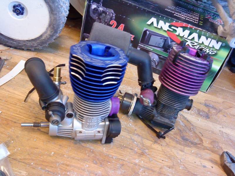

                Fikk kjørt den noen minutter i dag, men samme greia skjedde... La merke til at den plata var løs igjen og etter å ha demontert motoren igjen, så ser jeg at jeg må kjøpe meg ny sånn plate. Det som er skjedd er at der hvor hodet på skruen skal sette seg i hullet har blitt slitt/ødelagt på en eller annen måte, slik at den ikke får festa seg skikkelig. Dermed lekker den og da forsvinner kompresjonen i motor og den dør...

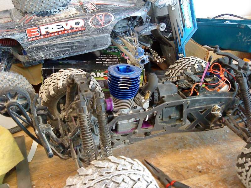

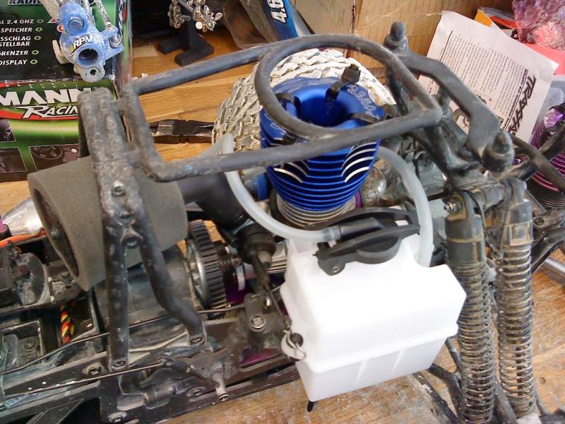

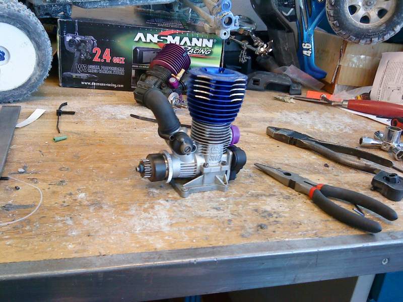

                      Da har Savagen fått seg et nytt hjerte
                      Motorvalget falt på OS30VG(P) ES
                      Denne passer rett inn i festene til den gamle motoren, samt at den også har samme rotostarten
                      Den er blitt montert i bilen sammen med en ny fueltank for anledningen (den gamle så stygg ut, hehe)
                      Alt som mangler nå er innkjøringen...
