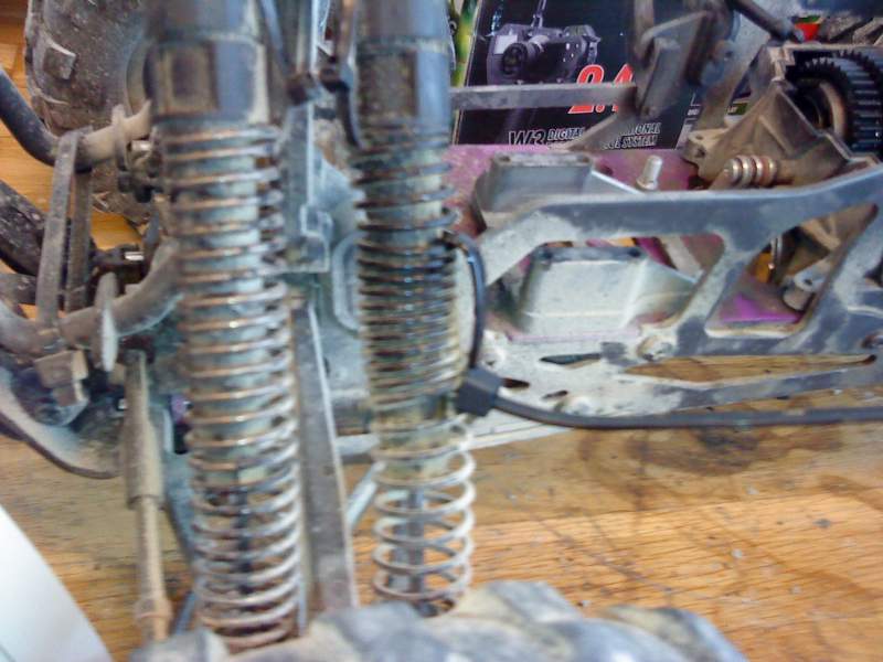

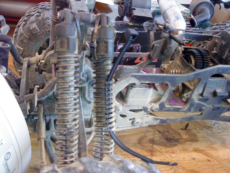

    Hopper bare rett in her nå jeg. Men hvordan senka du bilen med strips?
      Stripsa sammen ca. 10 av vindingene på fjæra og vips så ble den lavere Er fremdeles mange vindinger igjen for å ta i mot støt og slikt. Kan ta et bilde av det på mandag og legge ut så kan du se

                          har du ett bilde av hvordan du senka savagen??
                          Hpi savage x 4.6
                            Har fjerna "senkinga" da det ikke ble like bra å hoppe med den. Siden vandringen til demperne blir kortere så blir også slaget hardere for bilen når den lander... På såpass høye hopp som jeg kjører den på så er ikke det så gunstig, hehe
                            Men på små hopp og kjøring ellers så ble det knallbra
                            Tok allikevel et bilde hvor jeg bare satte inn en strips for å vise hvordan det er gjort. I grunn svært enkelt
                            Jeg har altså stripset sammen ca 10 av vindingene på fjæra slik at den bli lavere.

                            Problemet med å gjøre det på denne måten er at du må stripse fast fjæra i begge ender også (slik du ser på bildet øverst på demperen), siden demperen fremdeles har full lengde å gå på. Hvis ikke så hopper jo fjæra av i endene når du er i lufta...
                            En enklere måte å senke den på er å tre på en liten bit fuelslange på stanga inni selve demperen. Da slipper du alt kaoset med maaaaaaange strips (dette lærte jeg etter all stripsingen, hehe)
                              Når jeg såg bildene og dine erfaringer med strips, så høres det ikke bra ut! Hehe Tror jeg heller bruker fuelslange.
                                Det ville jeg også gjort om jeg skulle gjort det om igjen, hehe
