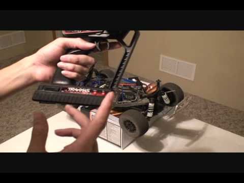

    Denne burde fixe biffen for deg
    • #32
      Takk takk da skjønte jeg det!!!!
      • #33
        Bare hyggelig du Alltid enklere å se det forklart slik en å prøve å knote det på et tastatur
