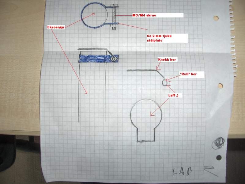

          • Hepp hepp!No har eg tegna litt,fant ut at det var enklare å tegna på ark enn på datamaskinerietMen så fann eg ut at det måtte litt tilleggsopplysningar til!
            Der eg har skrevet "Rull her" der skal du rulla plata sånn at du berre trer M3/M4-skrua gjennom,det blir liksom hengsla på laffen.Du finn vel ut av det!

              Dødsbra!
              Dette MÅ jeg se bilder av.

                  Jeg må se det ferdige designet av disse laffene når han har gjort det ferdig. Tror det er første gang jeg har sett laffer på en RC bil.

                      Kanonbra !!!!
                      Akkurat sånn jeg tenkte ,men du klarer å få det ned på papir og du !!
