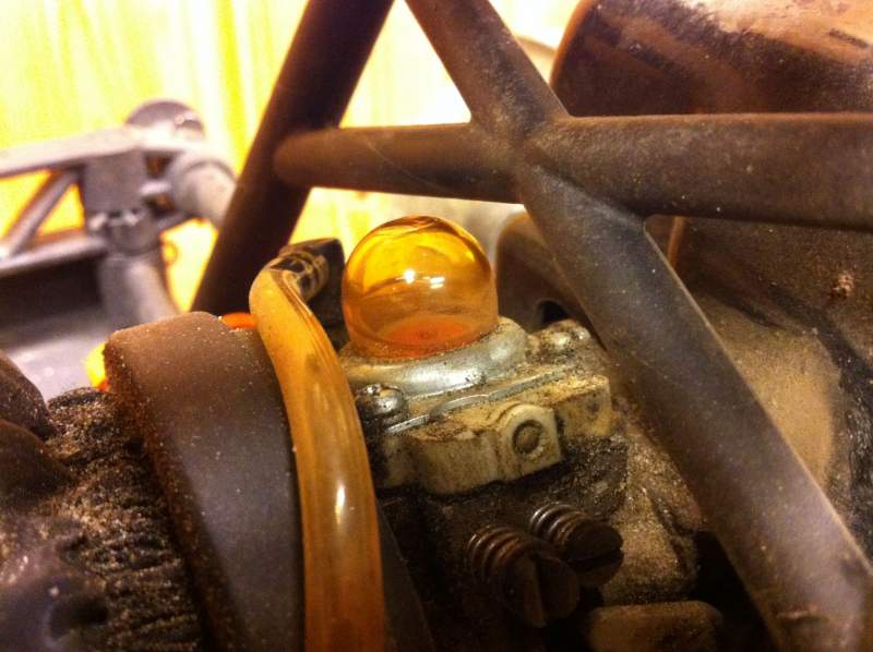

    Har vært ute å prøvd å kjørt litt i det siste, men de siste to gangene nå, så har jeg sliti med at bilen dør når jeg bremser/slakker av...
    Sliter også med å få start på den igjen etterpå. Jeg la merke til nå at den belgen jeg trøkker på for å prime motoren ikke fyller seg ordentlig lengre?! Er gasseren lekk e.l.?

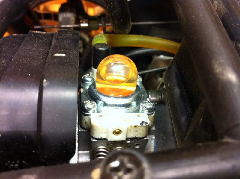

    Min gasser er den på bildet som nesten ikke er bensin i, den andre er fra Buggy-Lars sin nye motor, hvor alt er i orden på... (og sånn min var før jeg begynte å få problemer med at den "dør"...)

    jeg veit ikke hva som er feil med gasseren men det går jo ann å kjøpe en ny.. gassere er så å si forbruksvare.. hvertfall en slitasjedel
      Kan jo også ver at bensin slangene er hull i? For da vill jo ikke den primer "bobla" prime skikkelig.
        du kan sjekke om luftehullet i tanklokket er tett.. visst det er det så vil det bli vakum i tanken og gasseren vil ikke klare å suge opp bensin.. ofte får man ikke startet etterpå når det er tett men det kan jo tenkes at det er bare litt tett

              Kan det ha noe å si om den hvite belgen i primer-bobla er sprukket? Verdt å sjekke
