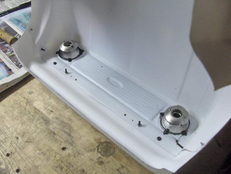

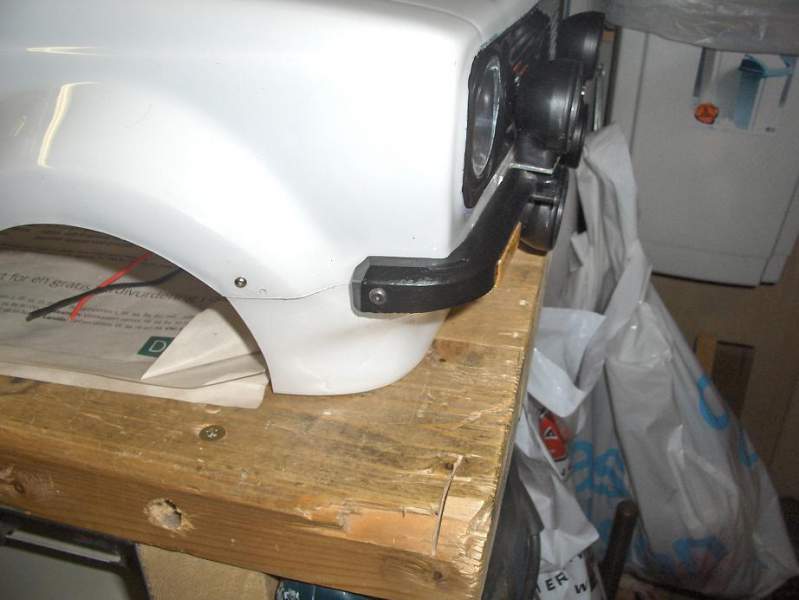

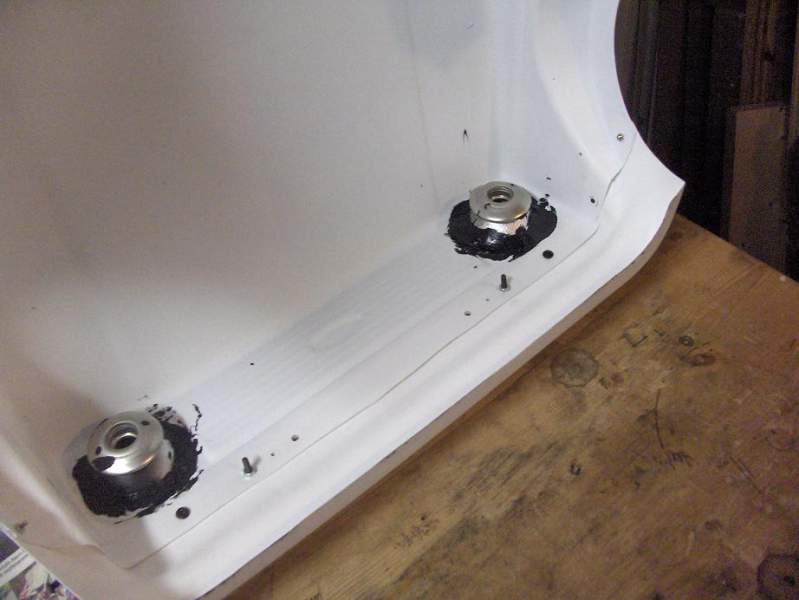

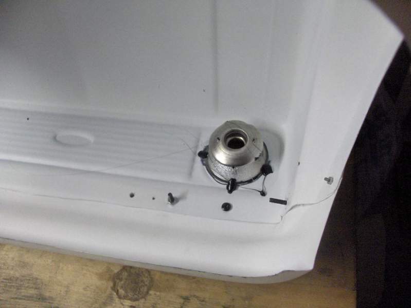

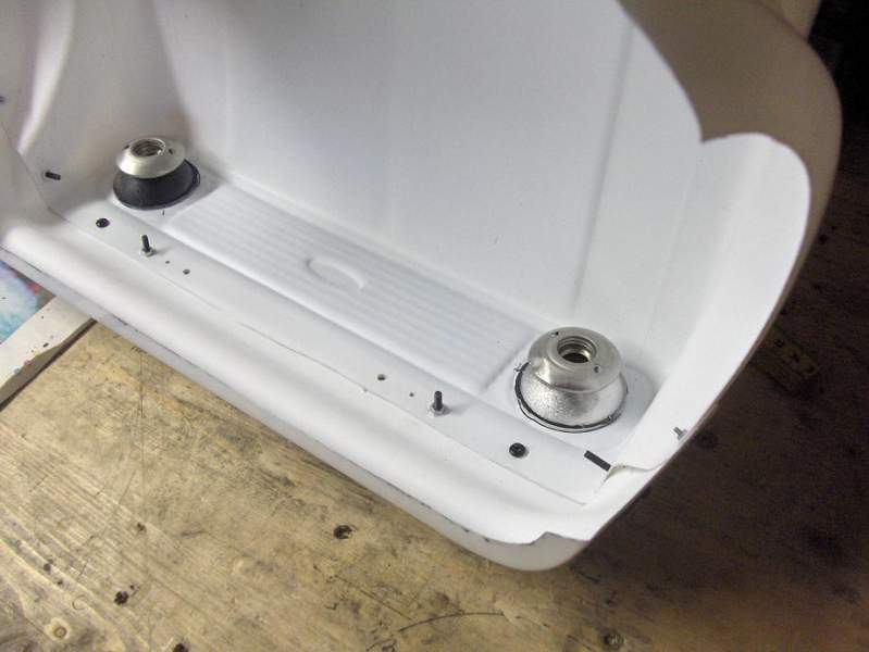

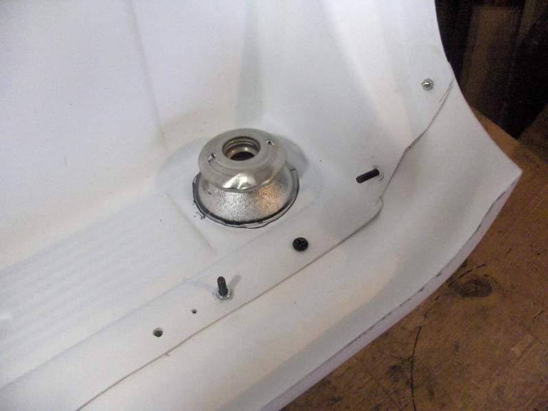

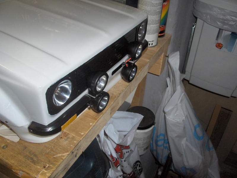

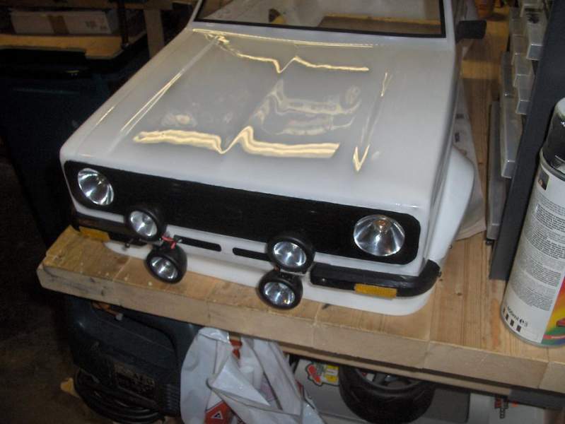

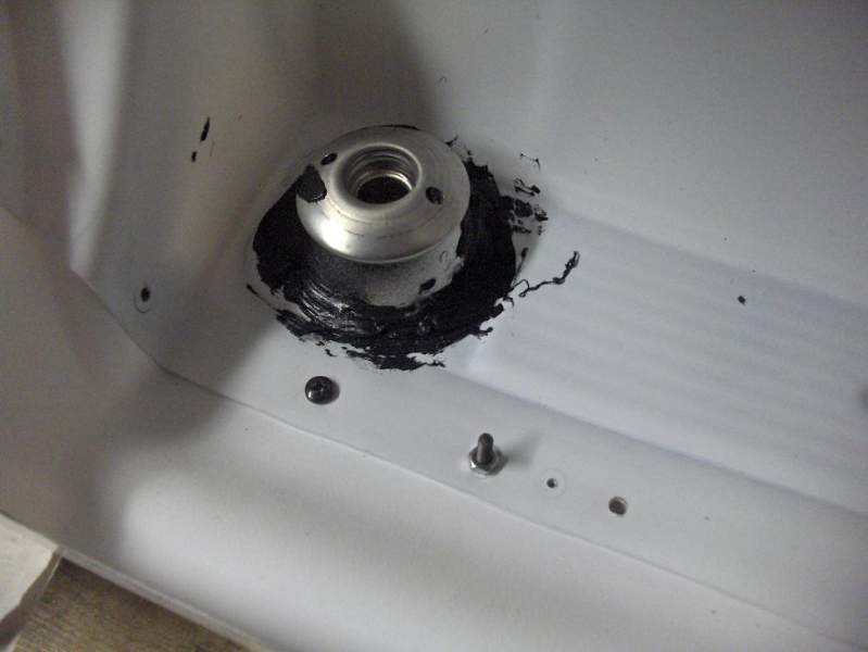

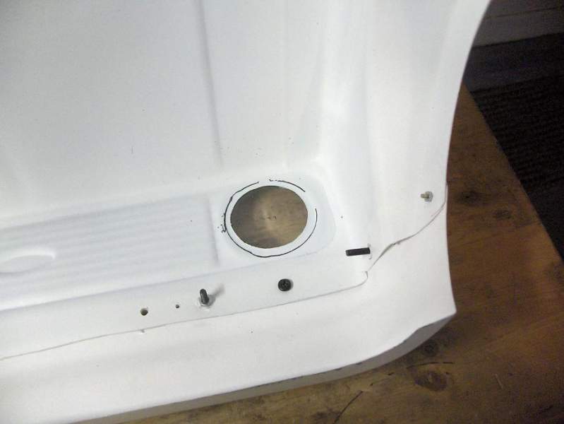

    Her er litt lysbilder (tørr latter). Sesvold etterlyste litt bilder av baklysinstallering, så her kjem dei. Har også installert framlys som de sikkert ser.
    Edit: her er det jo berre bilder av framlysa, haha! Får heller avfotografera baklys ein annan dag.

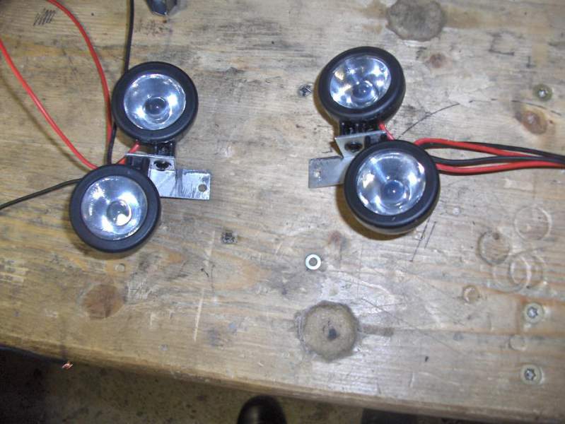

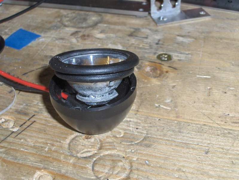

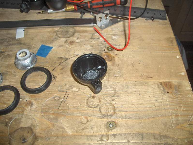

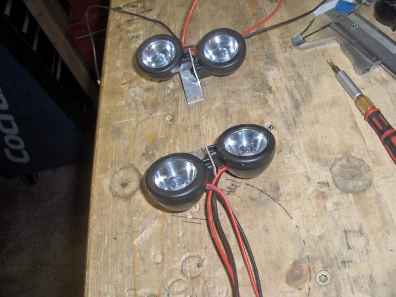

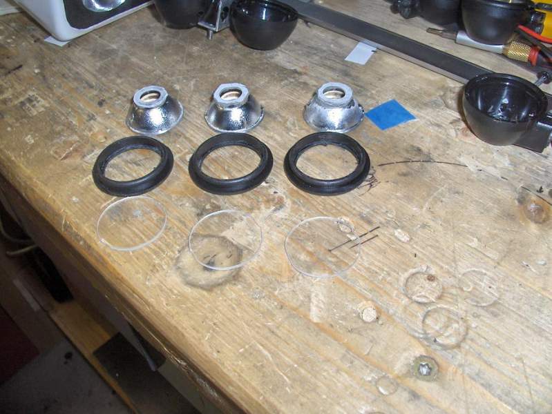

      Har også modifisert lykter frå Baja ganske kraftigt, sett i reflektorar frå lommelykter og montert 10 mm diode i dei. Tusen takk til Tomso som donerte 8 stk lyktehus til meg mot betaling av frakt! Svært takknemlig for dette.

                Det var Halloween-skremme-buhu-i-mørket-lykter med ei heks til brytar som eg kjøpte for 5 kroner på ein factory outlet nær Bergen
                Originally posted by sesvold View Post
                jeg får prøve å se. når du bruker lommelykt dioder lodder du vel på motstander? eller hva det nå heter:P
                På desse har eg ikkje brukt motstander, når volten på batteriet er så nerme volten på dioden så giddar eg ikkje det 3,2 volt diode og 3 volt batteri. Det sto og lyste ei heil natt på det "oppsettet" uten å ødelegga dioden.

                  Men husk at dioder generelt ikke har sin egen resistanse. Det blir i praksis en kortslutning for batteriet. Noen dioder har dette innebygget om de er laget for en spesifikk spenning. (Noe dine kanskje er?)

                    Der kom elektrikaren og ødela heile gleda Tja, dette er vel "reine" diodar, brukar Clasen sine. Har ikkje tenkt over dette, eg har jo som sagt brukt diodar rett på batteriet uten at noko har gått gale.
                    • #55
                      Hehe. En enkel måling med multimeteret bekrefter\avkrefter fort om dioden har sin egen resistor.
                      Eller at ledningen blir glodvarm :P
                      I og med at du uproblematisk koblet dem rett på batteriet så høres det ut som disse diodene har sin egen lille resistor innebygget og da er det ingen fare

                          Du ville merket det ganske fort om det var tilfelle at diodene ikke hadde det. Mye røyk og glødende kobber om ikke diodene brant opp før det skjedde.
                          "Lommelykt" dioder har nok mest sannsynlig dette innebygget for å gjøre produksjonen av lyktene enklere.
                          Med en ren diode uten noen form for resistor så kunne du like gjerne tatt en ledning direkte mellom - og + på batteriet.
                          • #58
                            Hvis du overspenner ei lysdiode på dette nivået merker du det ikke engang, blir ikke varmeutvikling eller røyk, den dør umiddelbart uten så mye som et adjø eller dør tregt men sikkert hvis man er rett over toleransen. 3v mot 3,2v toleranse kan være spot-on, og passer vel noenlunde med det en motstand måtte tatt vekk av toppvolt ellers. Er kanskje annerledes med større dioder men ikke 10mm og nedover på lavstrøm.
                            • #59
                              Eg tenkjer dette går bra eg, det einaste som gløder her er diodane i form av avgjedd lys I dette tilfellet ser eg berre på resistorar som varmetap og ikkje noko meir

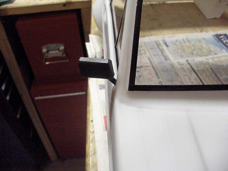

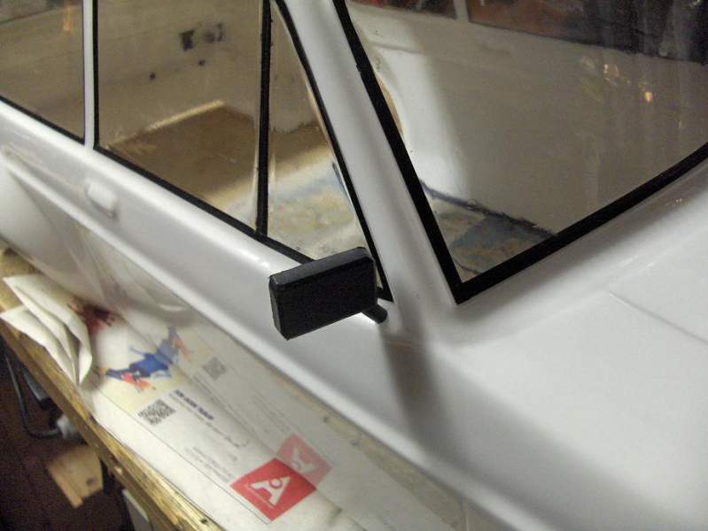

                                Då var det gjort litt igjen, har fått flytta frontspoileren "inni" karrosseriet no, det ser litt bedre ut no. Har gjort det samme bak og fått den inni. Gjorde ein liten testmontering av fronten med alt som skal vera der, og føler at eg kan vera veldig fornøgd med det Speglar har eg visst laga også, eg er vel ikkje ukjent for å bruka Ikea skjærefjøler til sånne ting.
