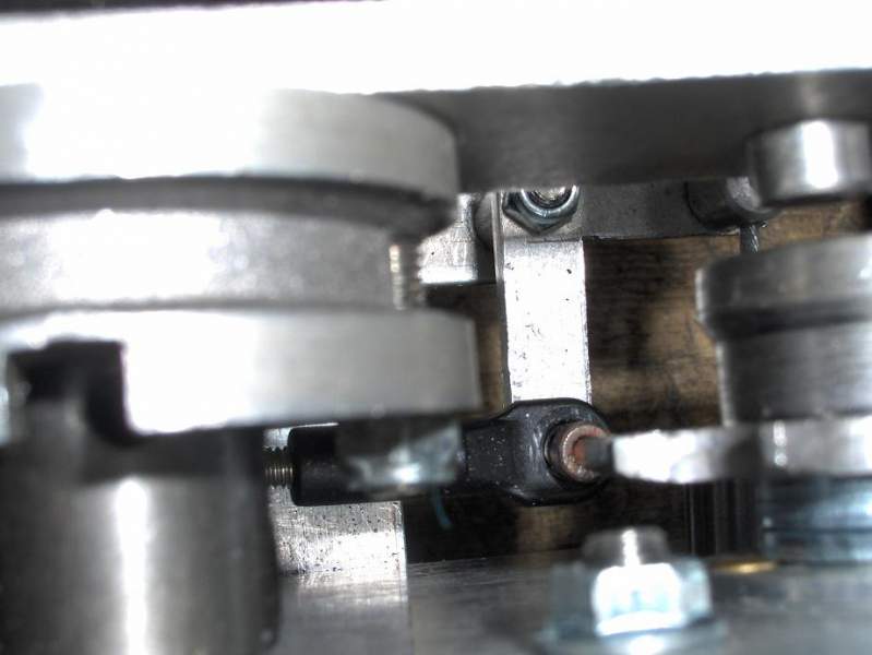

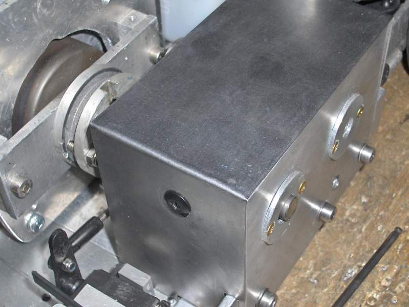

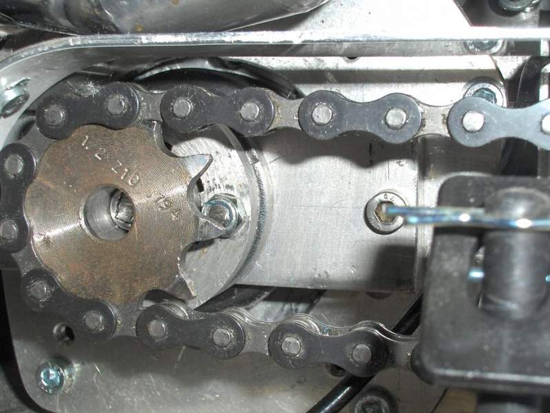

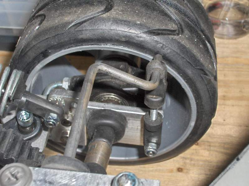

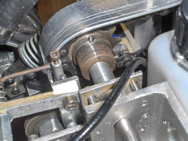

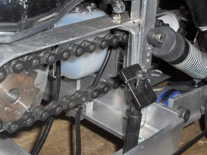

    Litt bilder igjen av diverse pjatt her og der. Gjekk for kjedeoverføring istadenfor vinkeldrevet eg lagde til i begynnelsen, mest pga at det var enklare å få plassert potta. Har også bytta ut kulelinkane frå Biltema som forøvrig var dei mest slarkete tingene eg har eigd, med det som eingong var styrearmane framme

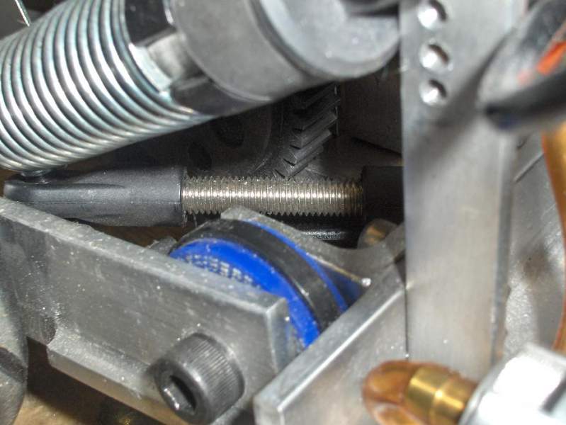

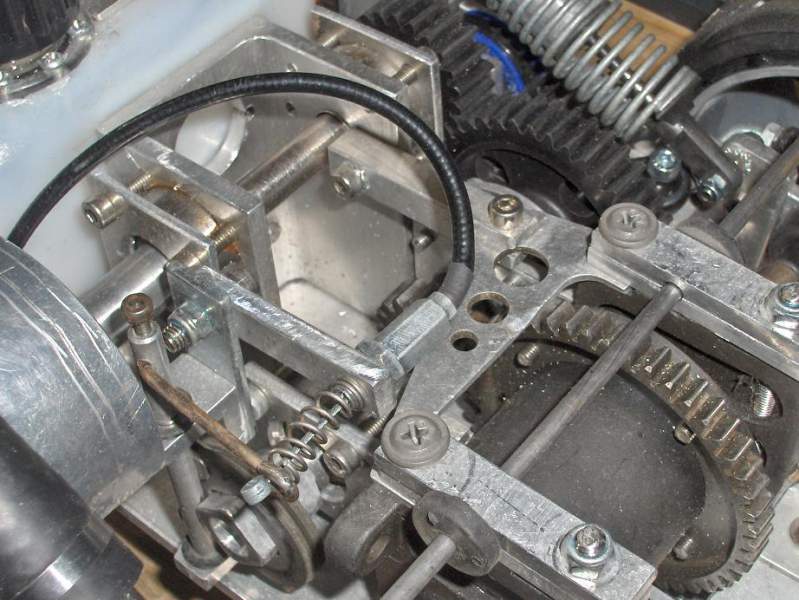

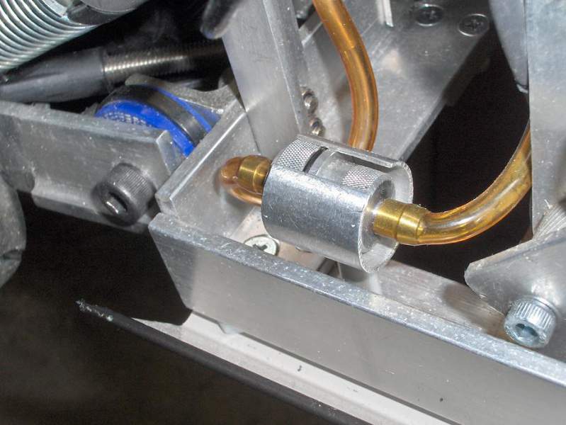

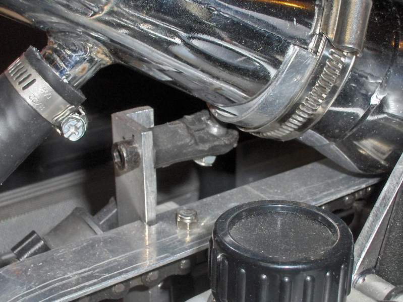

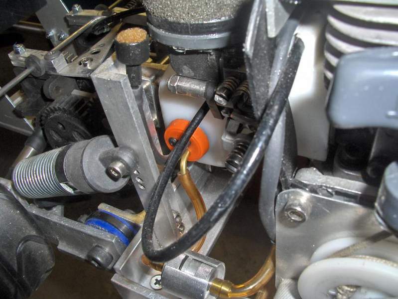

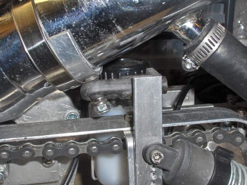

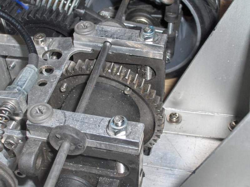

      Her er litt detaljar frå stabstaget bak og bensinfilter og det litt smågeniale festet til potta. Ball-link kan brukast til meir enn hjuloppheng!

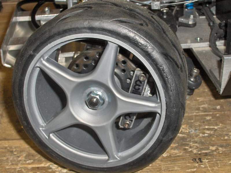

        Meget bra ja, hva slags felger er det? Mcd?
        • #94
          Nei. Eg huskar ikkje heilt, men eg kjøpte dei hjå Hobbytech i Tyskland, det er dei samme som er på Focusen. Sia har eg aldri sett dei! Er litt kule, heilt greie og enkle liksom.

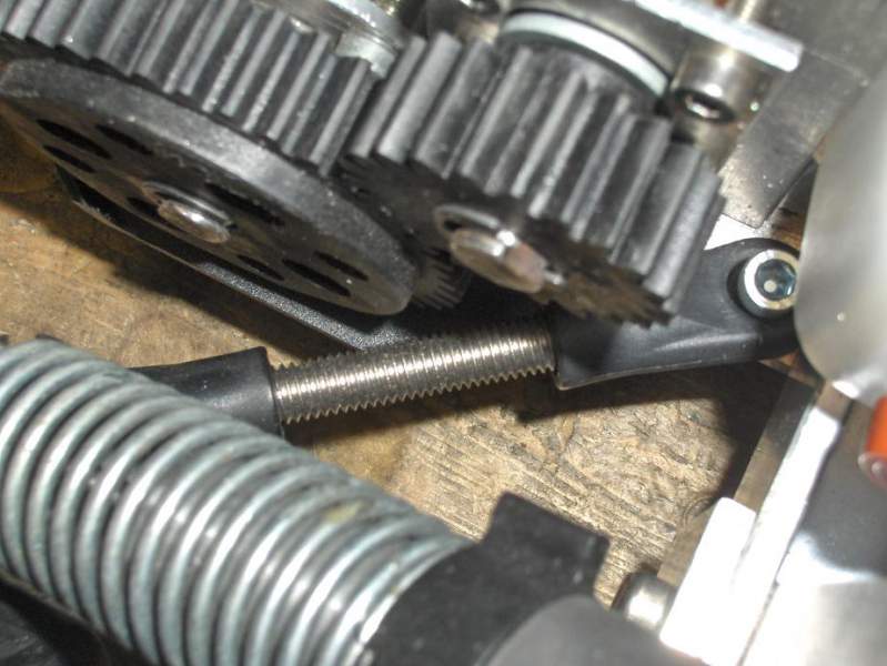

              Skal det snart, er nesten ferdig med revers til den no, ein mystikk og ett mysterium med tannhjul som eg har montert isammen Den var kul! Er jo liksom ikkje måte på kor mange kule utgaver det fins av denne bilen.

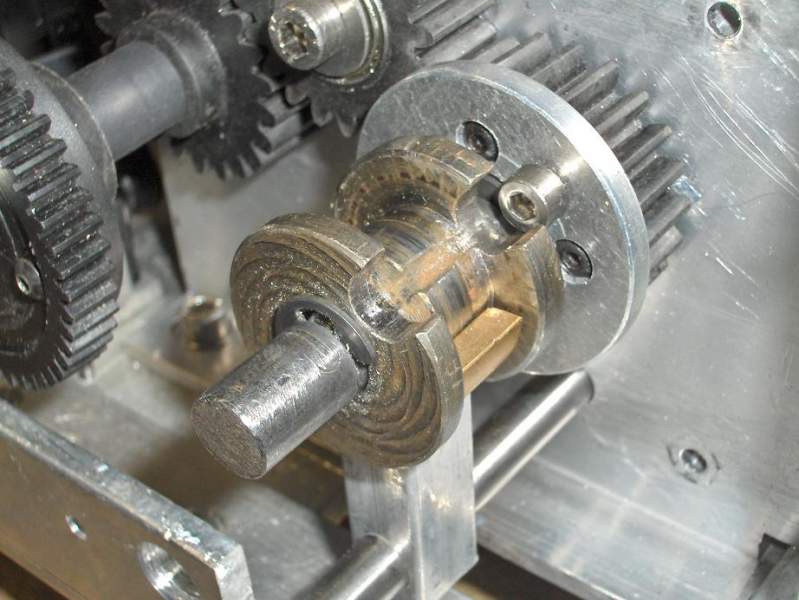

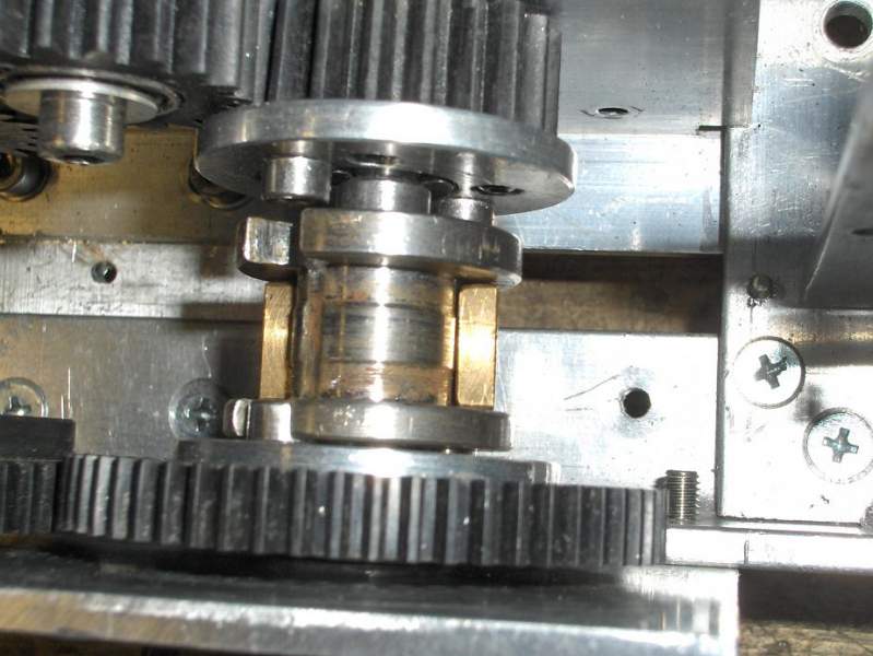

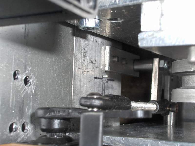

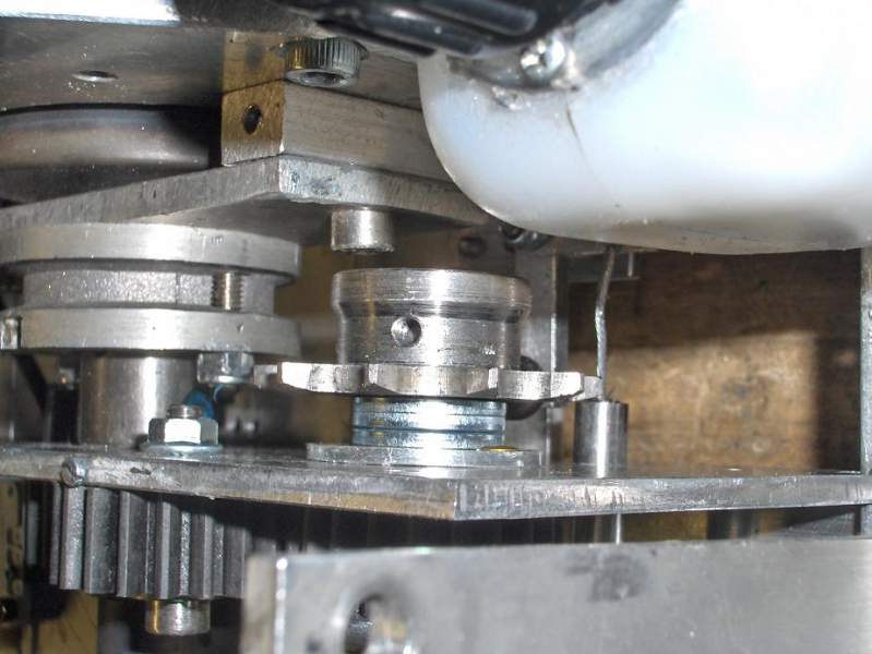

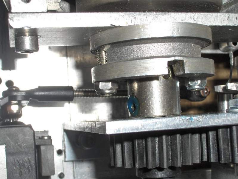

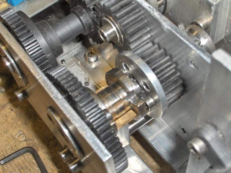

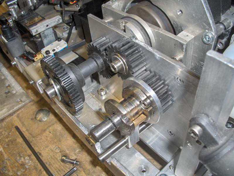

                    Då har eg konstruert ein anordning som får bilen til å kjøra baklengs ved hjelp av ein liten bevegelse av ein servo! Også kalla revers. Den opprinnelige planen var å bruka innmaten i ein Bosch batteridrill og laga elektrisk revers, men alt blei så knote til slutt at eg måtte gjera det på den harde måten med tannhjul. Og jammen vart det ikkje både enklare og bedre enn først tenkt Og sidan eg allerede hadde laga så flott 70-talls reverslampe bak på bilen (bilder følger om kun få dagar eller veker) så kunne eg ikkje la vera å bruka det heller, det er jo tross alt fungerande lys i det!
