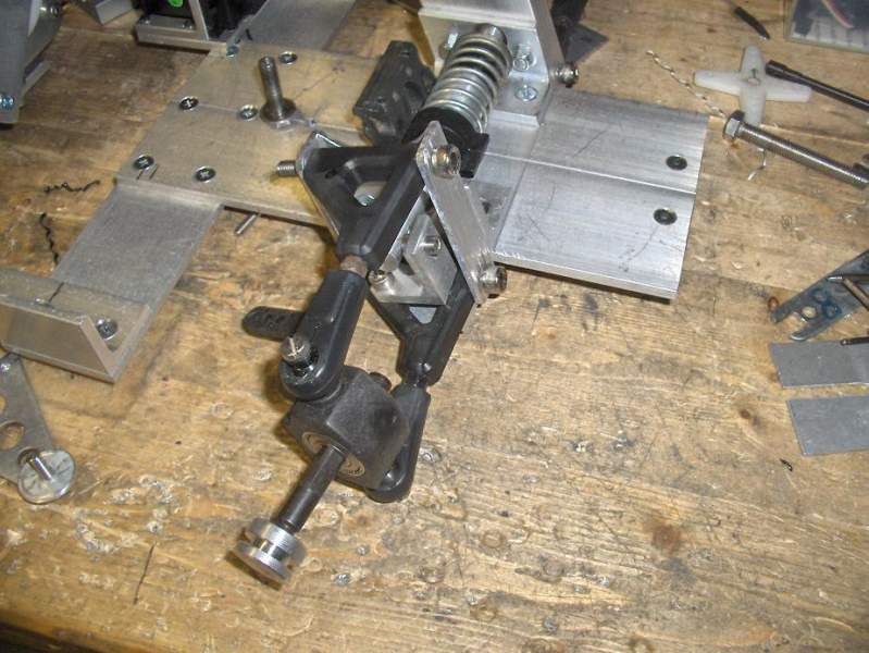

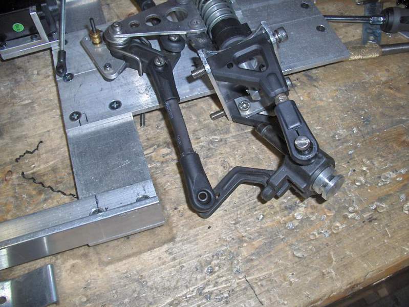

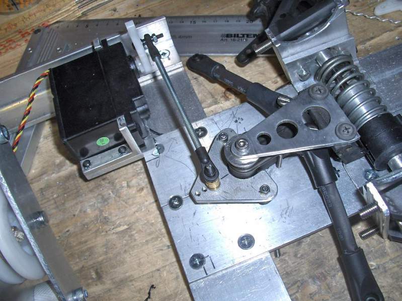

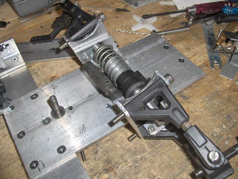

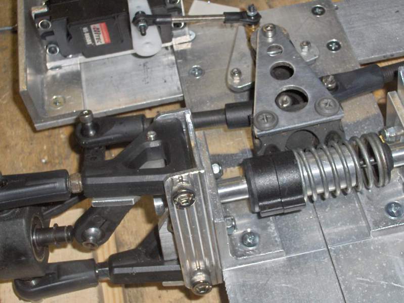

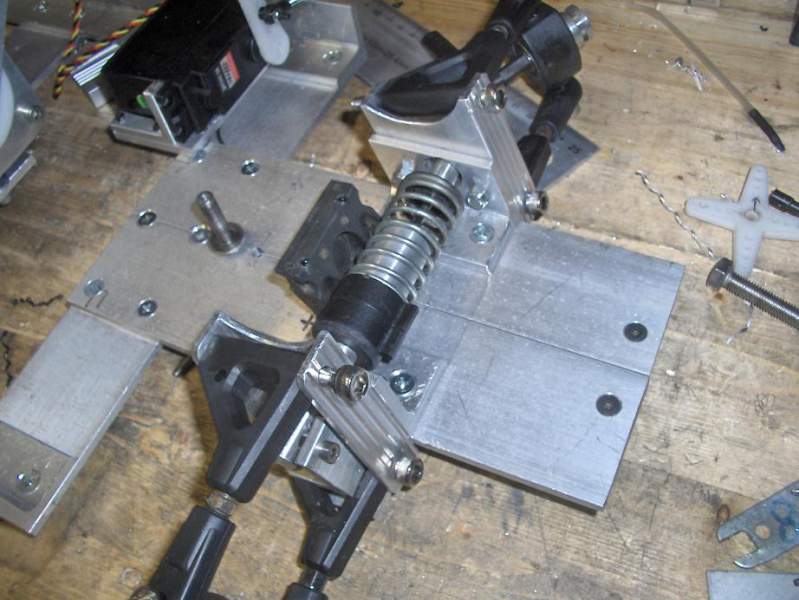

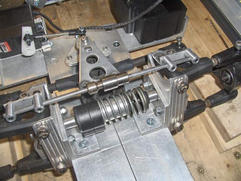

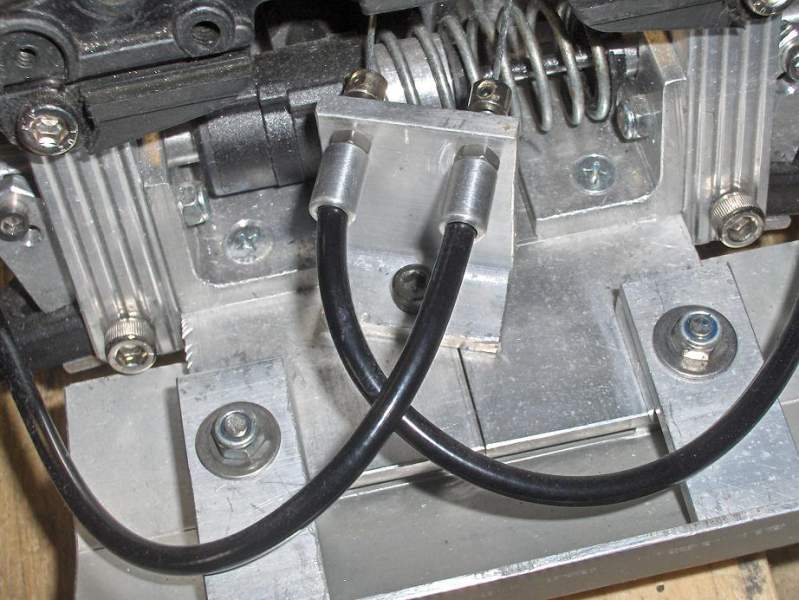

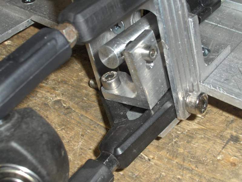

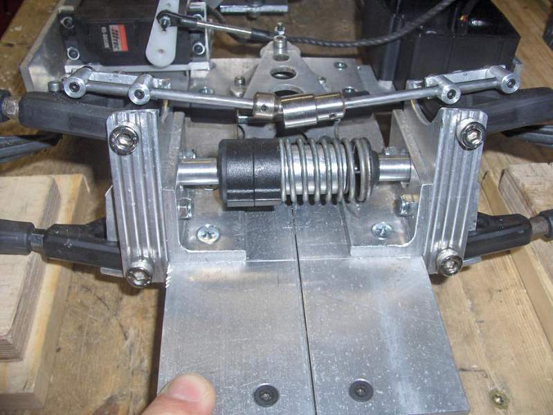

      Litt bilder igjen, no har eg tatt for meg forstilling og sving. Og ein rar type fjæring

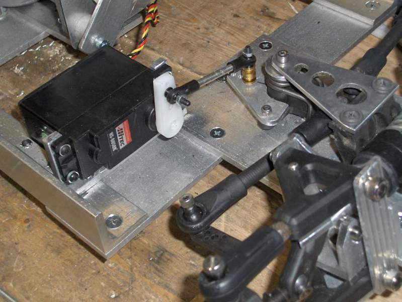

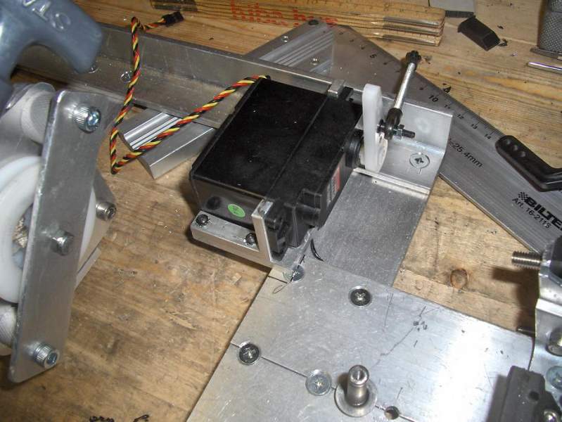

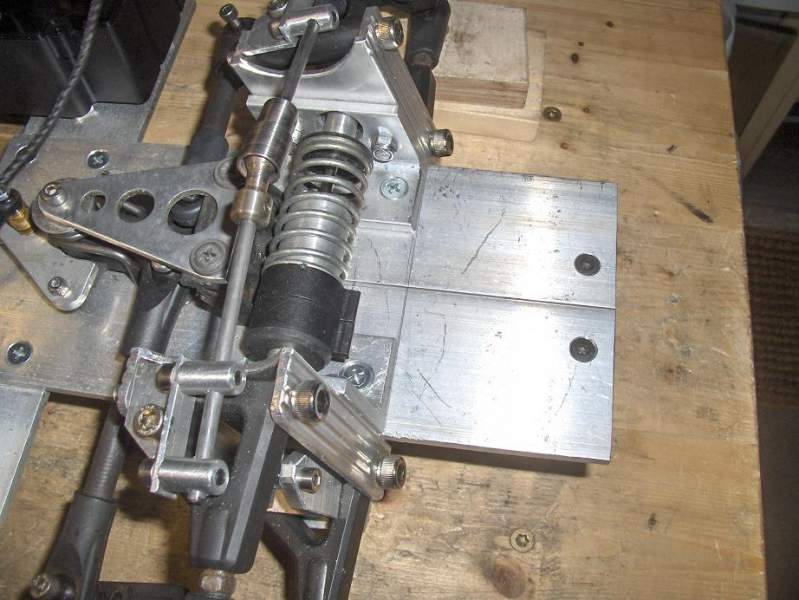

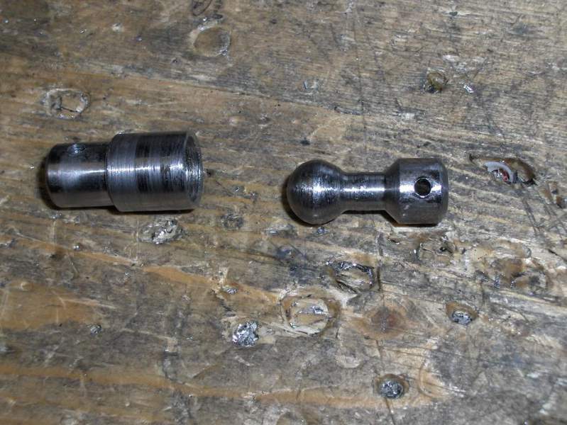

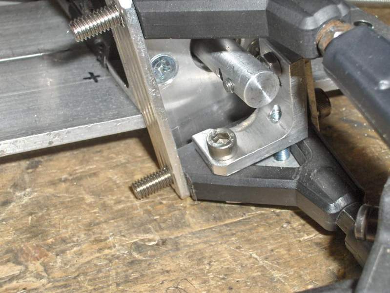

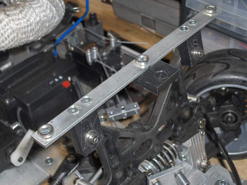

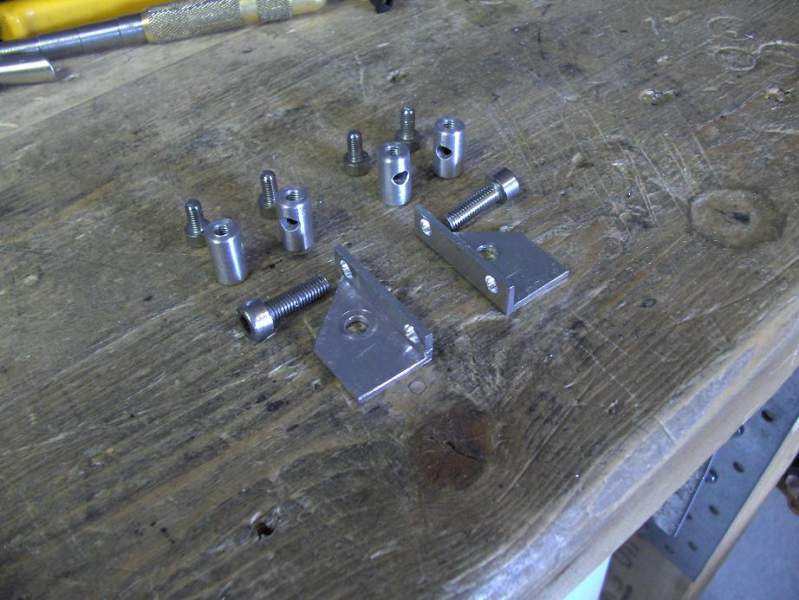

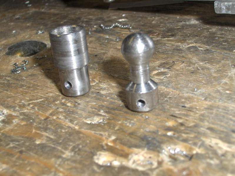

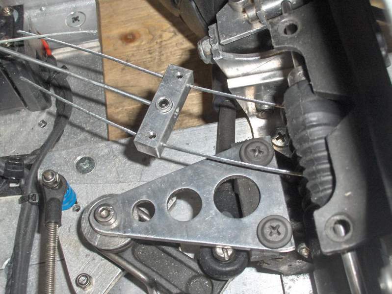

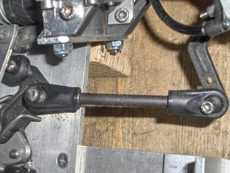

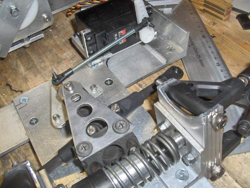

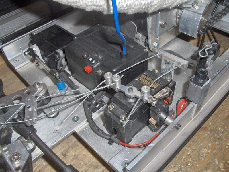

                Begynte å dreia deler til stabilisatorstaget idag, dei som har vore borti dette før veit korleis det kjem til å sjå ut, og dei andre får heller lura litt
                Har også flytta servoen over på andre sida av praktiske årsaker.
                • #83

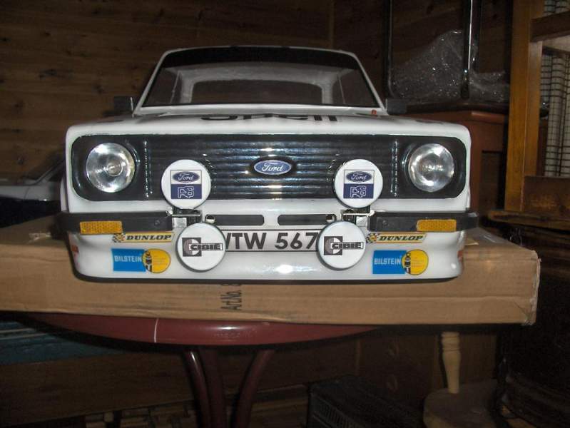

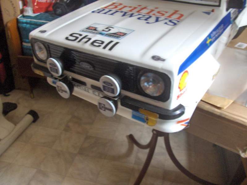

                  Og då var stabstaget ferdigt, men skal prøva å få tak i ein gummibelg til å ha over kula og koppen. Måtte gjera litt forandringar i fronten på karrosseriet også, eg ombestemte meg med dei lysgreiene og berre sette på dei orginale deksla til lyktene og sette dekalar på. Ca tusen gonger tøffare no syns eg Var liksom "looken" eg har lengta etter.

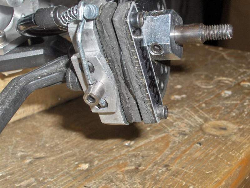

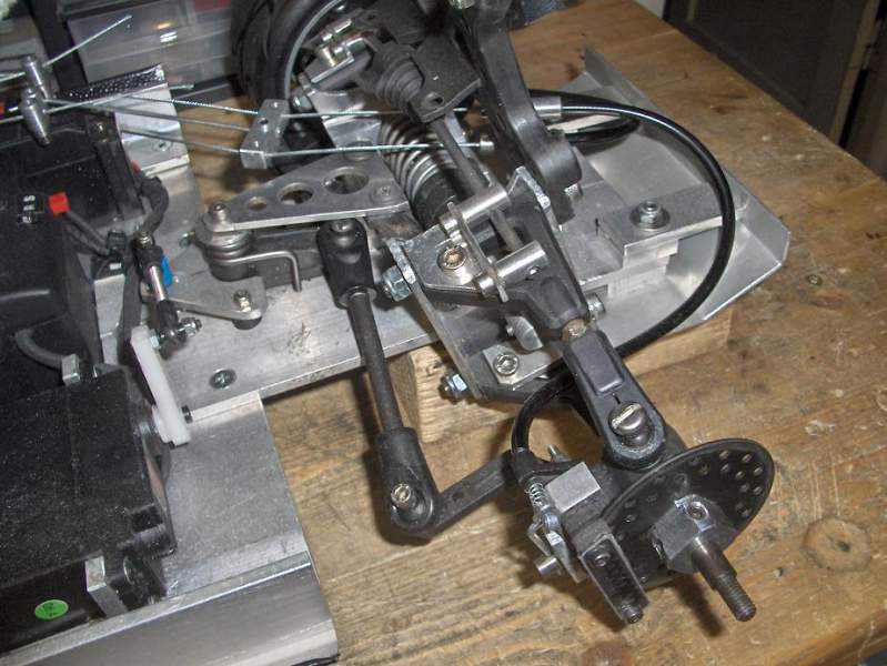

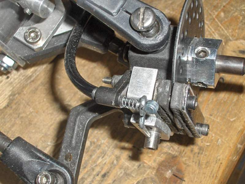

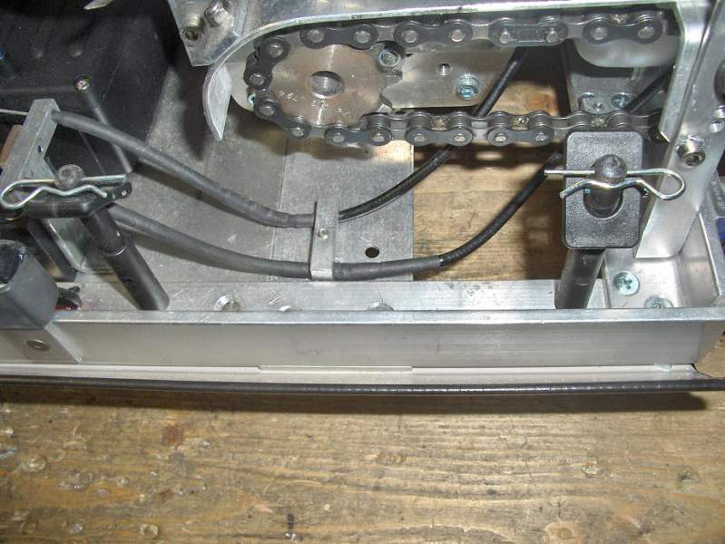

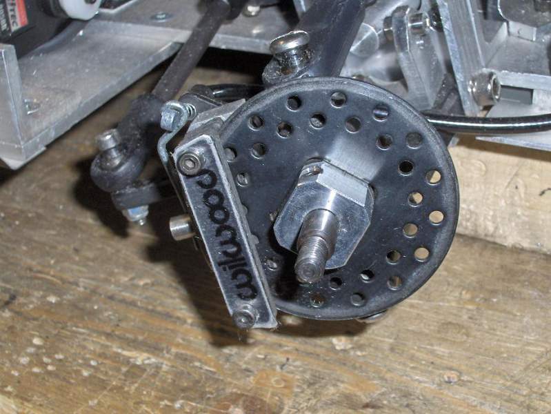

                    På tide med litt oppdatering igjen! Måtte bytta harddisk på dataen og finna fram igjen litt bilder, men har fått gjort masse med bilen i mellomtida. Har bytta styrearmane framme til 6 mm, dei var så uvøre kraftige dei som var der. Men dei kom til nytta bak på bilen som det snart kjem meir bilder av. Bremsane er ferdige og, eg laga kalipprane sjøl om bruker FG sine klossar og skiver. Monterte også ein liten gummibelg på stabstagkula framme sånn at eg kunne putta grease inni der uten at det samla seg så masse skitt.

                      nok en gang skamrått.. du er en tusenkunstner uten sidestykke Lars Are, tar av meg hatten og håret for dine ferdigheter!! likte foresten wilwood detaljen
                      • #86
                        Ikkje ta av meir enn det då Takkar! Wilwoodmerket syns eg blei litt artig detalj ja, totalt unødvendig men kul

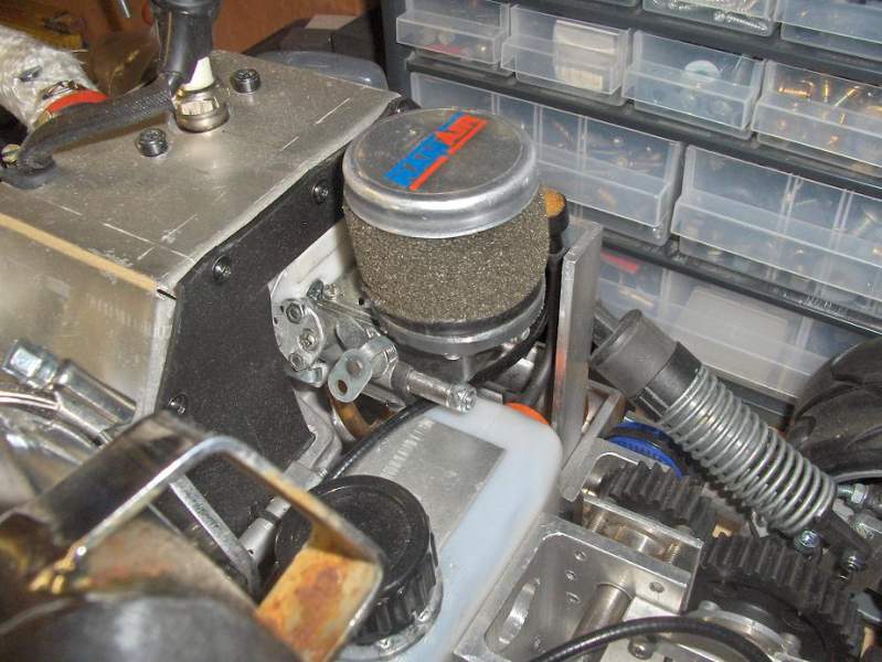

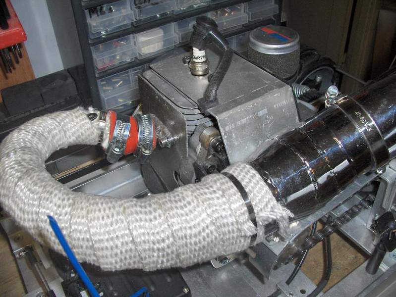

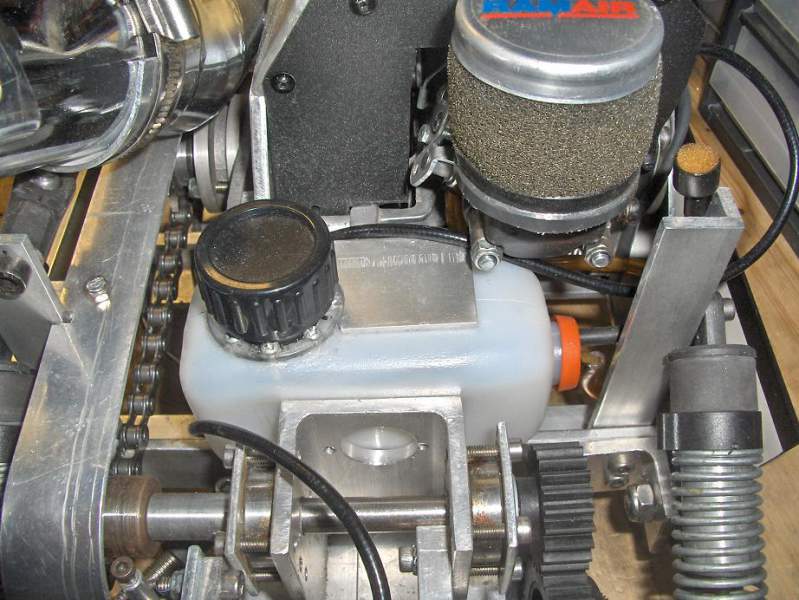

                                Så kjem det litt bilder igjen! Måtte montera eksosbandasje sia nedre kant av frontruta nesten ligg klin inntil potta. Såg ut til å kunna verta litt varmt der. Luftfilteret skulle egentlig brukast som veivhusfilter på min 1/1-Escort eg eigde før i tida, men no opererer det heller som luftfilter på ein 5 gongar mindre Escort Ein liten tank fekk eg lurt på plass også, eg skal ikkje så lange turen
