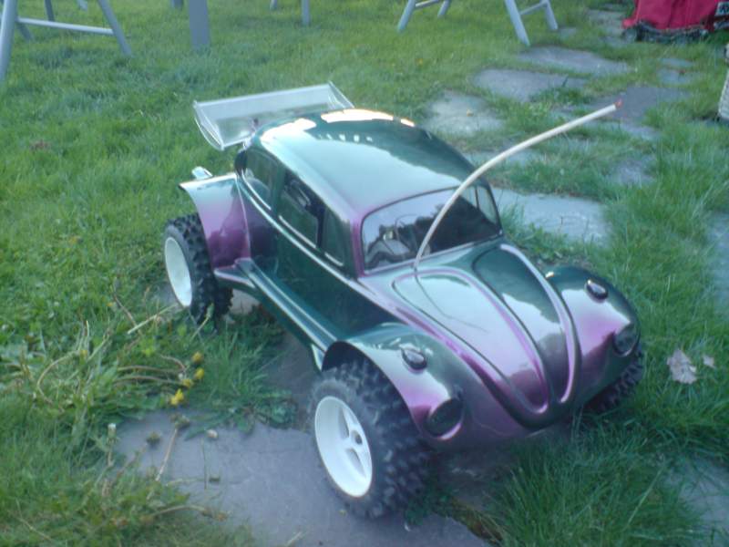

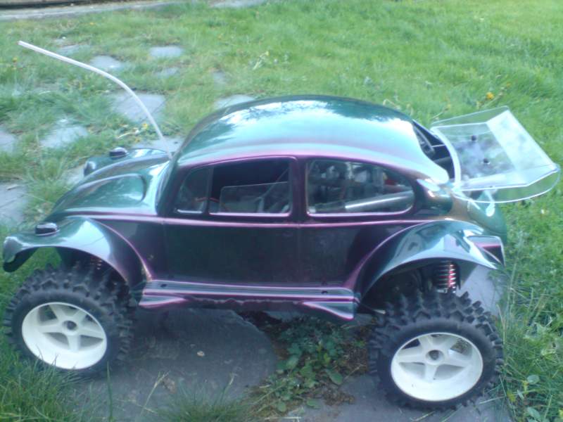

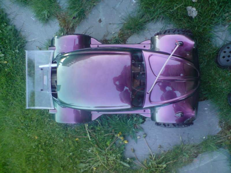

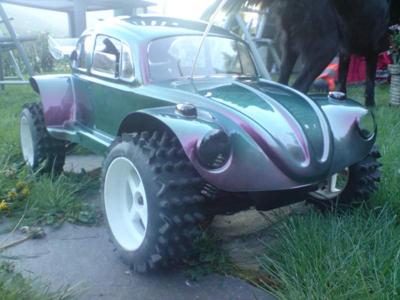

    • En kamerat av meg kjøpte seg ny Marder Beetle i dag. Jeg hadde tilfeldigvis en boks med lakk stående, men visste ikke helt hva slags lakk d var. D viste seg å være grønn/lilla kameleon... Syns d ble et tøft resultat
      Her er noen bilder...

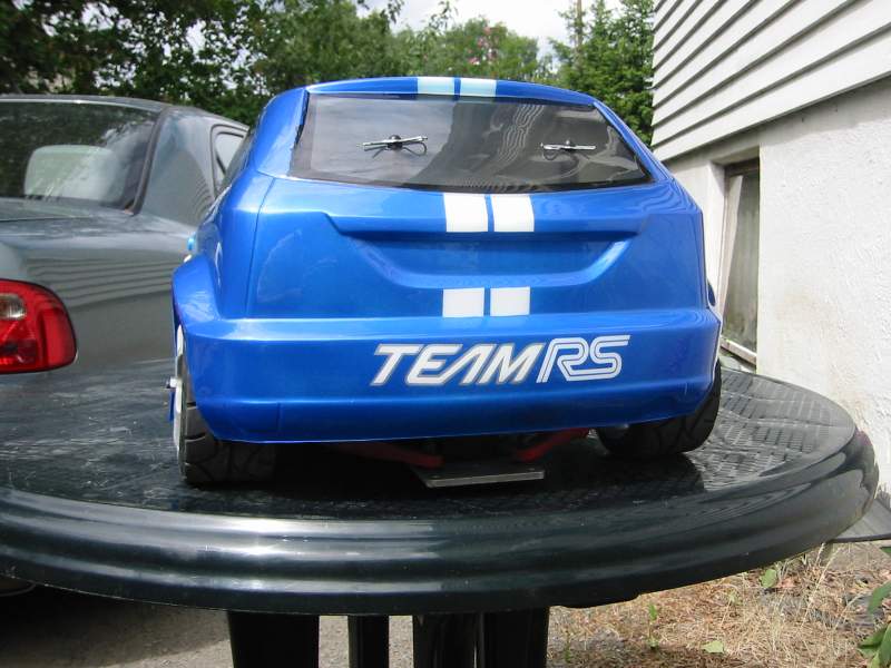

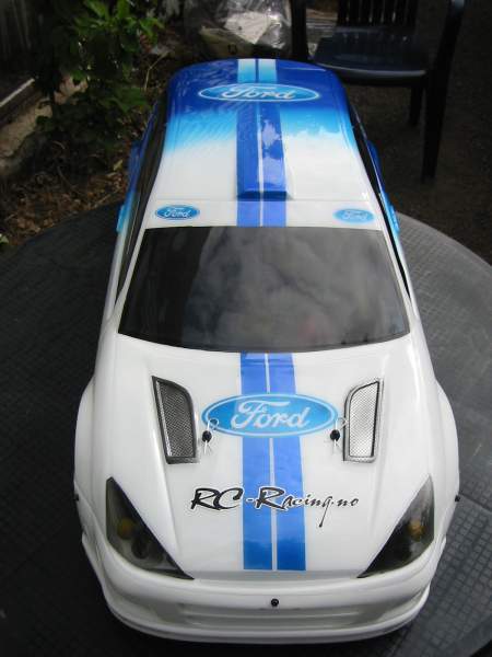

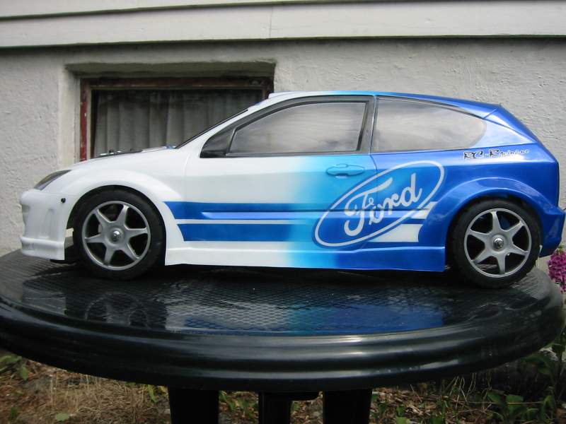

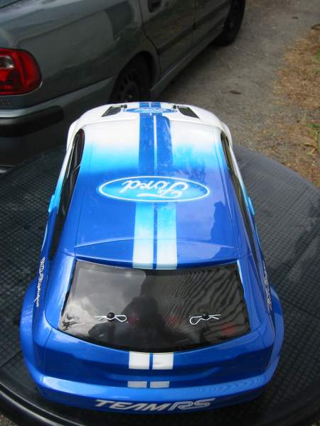

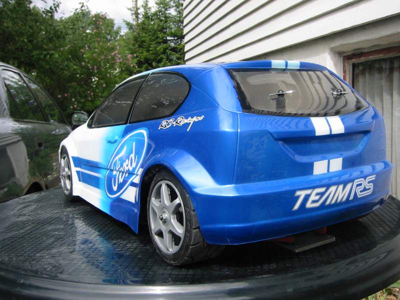

                • MCD Rally
                  Noen bilder av Mcd Rally.
                  Vil takke Jan-Erik & Rune på RC-Racing for kjempe support.
                  Vil også takke Tiben for topp lakkjobb
                  Takk til medlemmene på forumen for tips, råd og inspirasjon
                  Mvh Morten

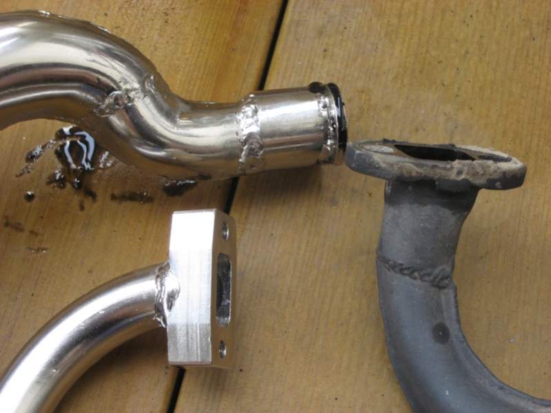

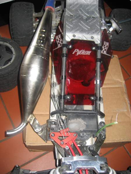

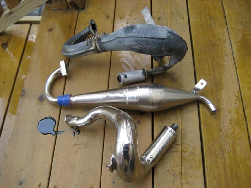

                  • Enda en monsterpotte
                    Nå er den endelig her. Potta fra GBE tror jeg blir en knall kombinasjon med Reed huset Legg merke till feste til pottene. Her er det snakk om forskjell. Og for de som ikke ser det. Dette er fra øverst til nederst.
                    Tgn/GBE end bleed/jettpro2

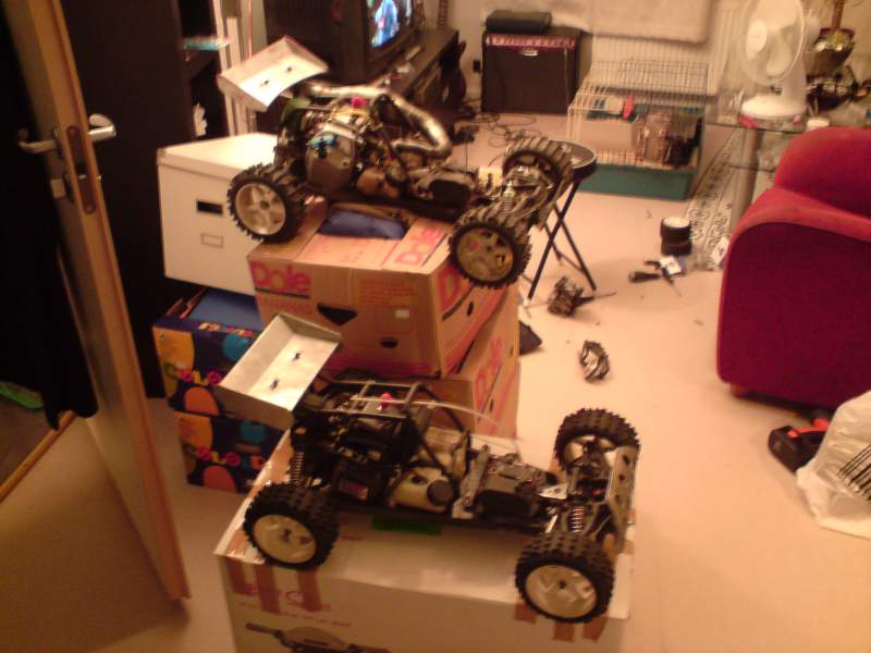

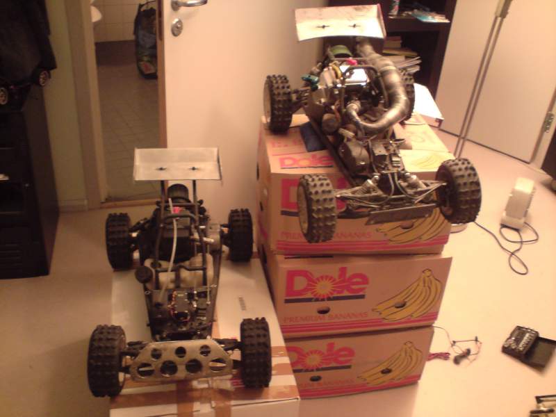

                        • Da var familiemedlem nummer 3 i hus (den første marderen (øverst), en smartech nitrobil og nå den nye marderen (nederst).
                          Takk til Kurt Inge for en meget velholdt Marder til en hyggelig pris.
                          Edit: Grunnen til at jeg kjøpte en marder til var for å ha en prosjektbil jeg kan bygge litt på. Det vil isåfall få sin egen prosjekttråd. Prøve ut litt forskjellige potter etc.
                          Se bort ifra alt rotet i leiligheten. Er på kanten av å flytte ut for øyeblikket. De eskene bilene står på er bare litt av klærne til madammen. Tenk det!!

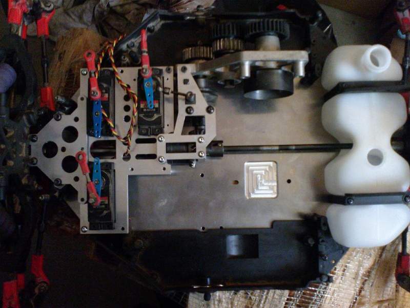

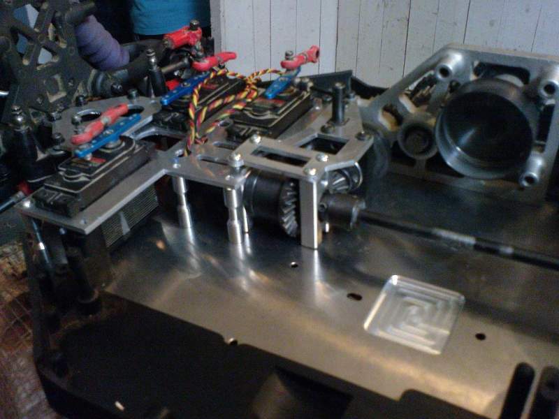

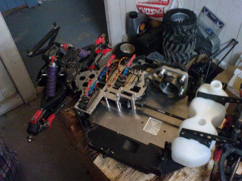

                          • EVO3 Convertion
                            Et par bilder av min EVO3 Konversjon.

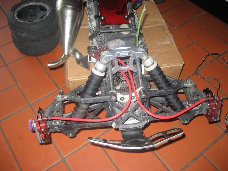

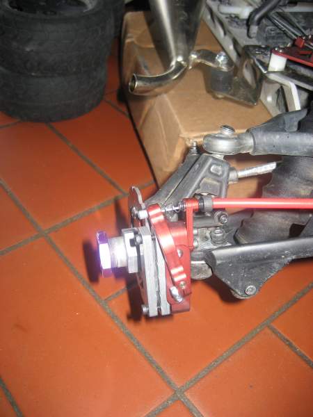

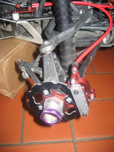

                            • Da var skivebremser fremme montert

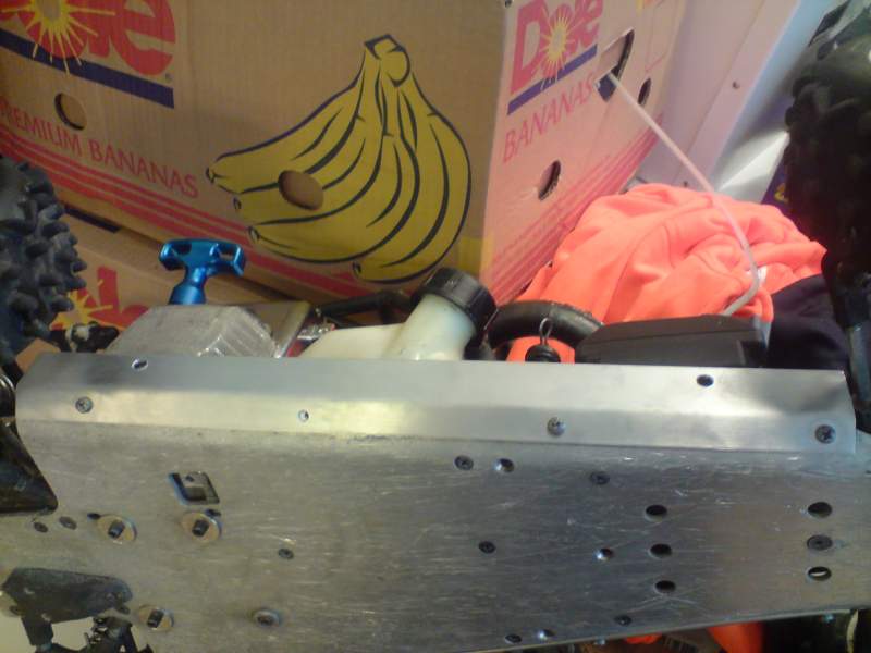

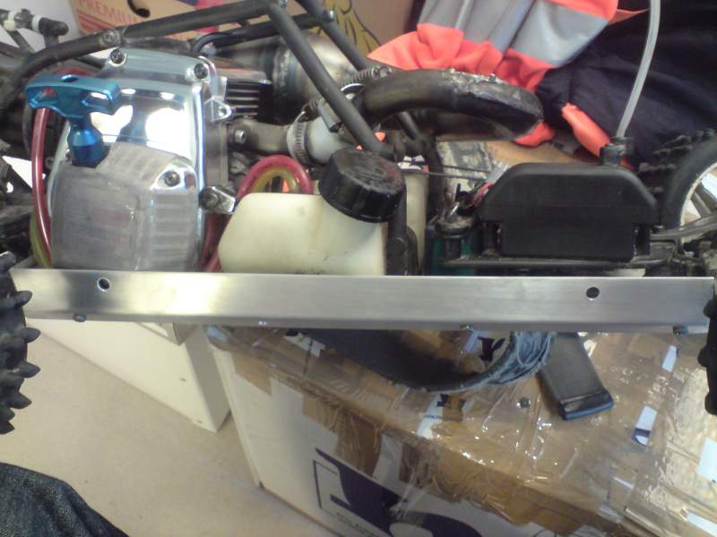

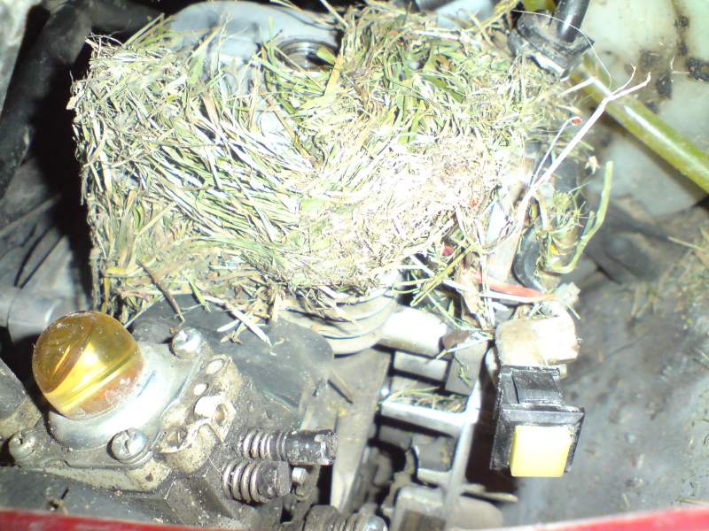

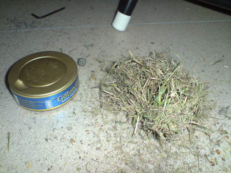

                              • Kan legge ut noen bilder av den nye bilen. Først kan jeg nevne overhalinga av motoren i den nye marderen (ikke ny-ny). Sylinderen var innpakket i gress. Hardpakket gress under dekselet. Ante mistanke da motoren begynte å gå veldig varm (firetakting).
                                Fikk rensa sylinderen med støvsugeren (og to nyskjerrige gresselskende marsvin som oppsøkte bilen mens jeg sto og vasket hendene).
                                Prøvekjørte bilen på jobben i en times tid og den fungerte fint nå.
                                Mens jeg var på jobben så laget jeg også nye karosseribraketter på siden av alu og børstet det med pusseull. Ferdig hullet opp til innsetting av 7mm karosseriknotter. Resultatet ble penere enn de fæle plastfestene til FG.
                                Oppdaget at brakettene kommer i konflikt med styrestaget, så dette skal bli en liten dremeljobb når jeg orker å mekke mer. Har vært mye mekking i det siste.
                                Edit: Brakettene skal også rundslipes litt i kantene. Jeg synes det ser jalla ut med skarpe uslipte kanter. Man kan også se stålnettingen jeg har kledd startsnorhuset med. Den vil holde mye gress utenfor.
                                Det som har blitt gjort med bilen siden jeg fikk den:
                                - Satt på RN potta fra den andre marderen (filter skal monteres idag).
                                - Lagt over servoene og spektrum mottakeren fra den andre marderen.
                                - Skiftet ut stjerneskruene på hele bilen med unbrako. Kan dra til skikkelig uten å spise sporet.
                                - Bytta ut 500mAh pakka med en hjemmelodda 5400mAh pakke.
                                - Satt på herdet diffhylse og fylt diffen med sperregraut.
                                - Skiftet bensinslanger. En rød bensinslange fra RC-racing som returslange og den gamle returslangen som tilførsel.
                                - Satt på kromdeksler og snorhus på motoren og metallic blå aluhåndtak til startsnora.
                                - Loddet på tamiyaplugg for å imøtekomme min egenerklærte standard på ladere og batteripakker.
                                Dette var en meget velholdt bil til den prisen jeg fikk den for, så ikke misforstå bare fordi jeg har gjort noen forandringer.
                                Legg også merke til de tre kronestykkene som fungerer som skiver. Var en litt forbanna Daniel ute i felten da tre av skivene begynte å gi etter. Opp med lommeboka og borret.
