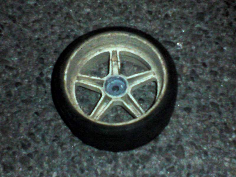

  • Ja. Etter 30 min burnout frenzy så ser felgen nå slik ut

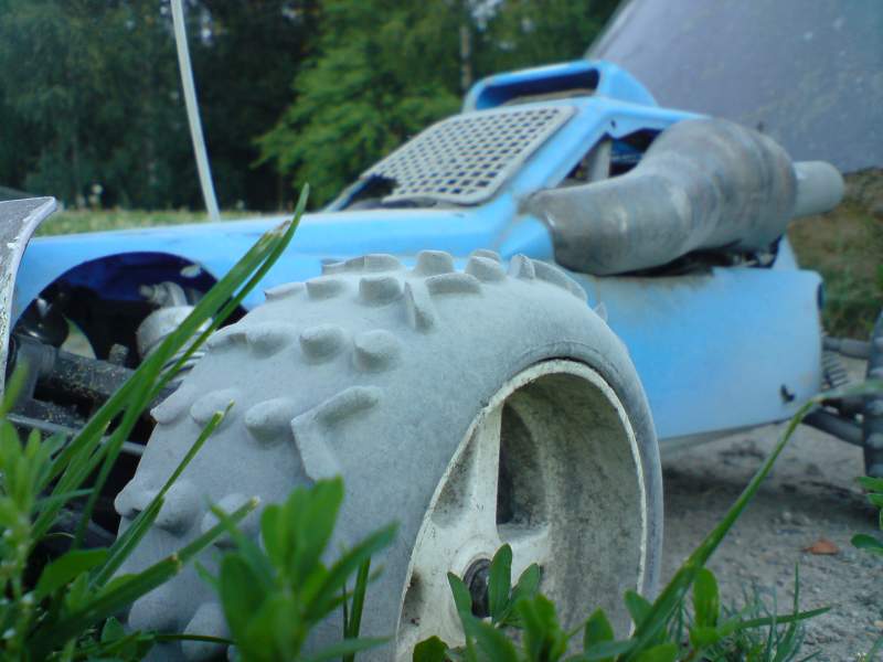

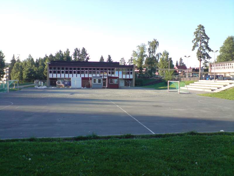

          • Ja, da svidde jeg av et par tanker på Nøklevann skole. Eneste stedet som ikke er okkupert av den aggressive terrororganisasjonen Norway Cup her i solstekende Oslo.
            Legg merke til sola som titter frem i alt støvet på første bildet. Og så får jeg poste noen bilder av stedet sånn i tilfelle folk lurte på hvordan forholdene er rundt i Oslo.
            Dette er altså skolen som er øverst i bølerlia om du tar av ved bøler T-bane.
            En fin grusbane, en fin inngang til østmarka for litt trailkjøring og god plass.
            Jeg venter på nytt vingefeste da dette fikk hard medfart med aluvinge. Aldri mer alu, så nå er en polykarbonatvinge bestilt slik at det fjærer litt.
            Marderen var nyvasket når jeg tok turen opp dit. Jeg sto midt i støvtåka med null sikt omtrent.

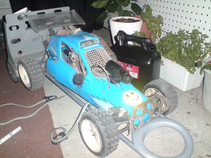

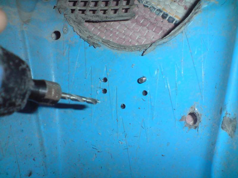

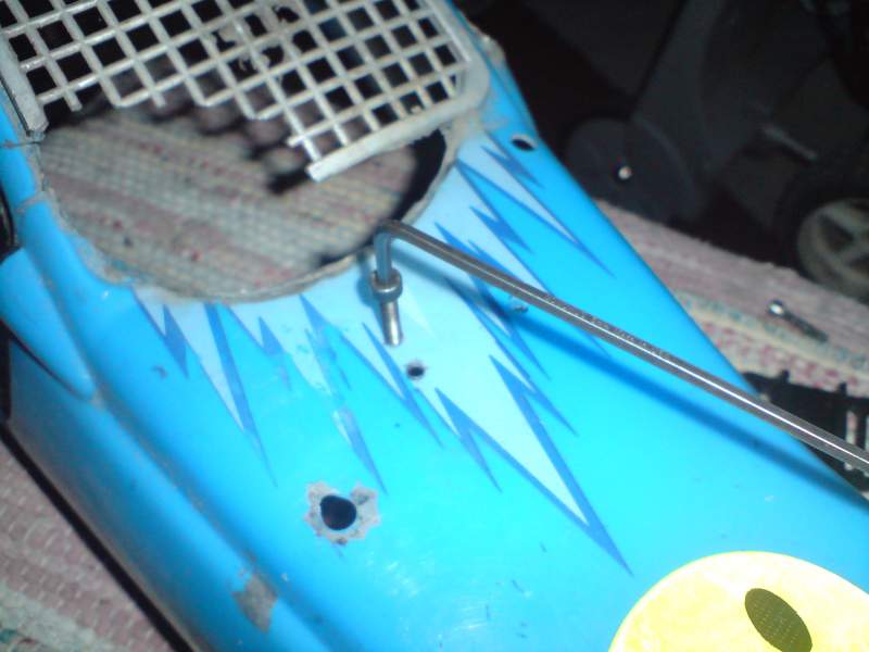

              • Da er bonnet cam montert.
                Videoene var mislykket med gummistropp siden kameraet ikke satt fast men jeg så at selve bildet ble akseptabelt. Denne løsningen vil bli mye bedre. Blir moro å teste imorgen.

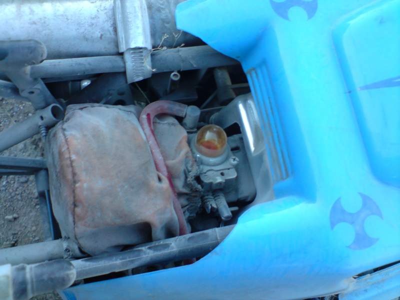

                Bilde 1: Skruehullene til festet blir laget med den enkleste gjengetappen i verden.
                Bilde 2: Nederste hullet der justeringsskruen skal sitte så jeg kan justere vinkelen på kameraet.
                Bilde 3: Voila. Ferdig montert.
                Skruene måtte skrus inn skjevt i forhold til karosseriet på grunn av fasongen på kamerafoten.
                Foten er egentlig beregnet for å ha på hodet med gummistropp. Men litt modifikasjoner med dremelen gjorde den til et perfekt feste på panseret.

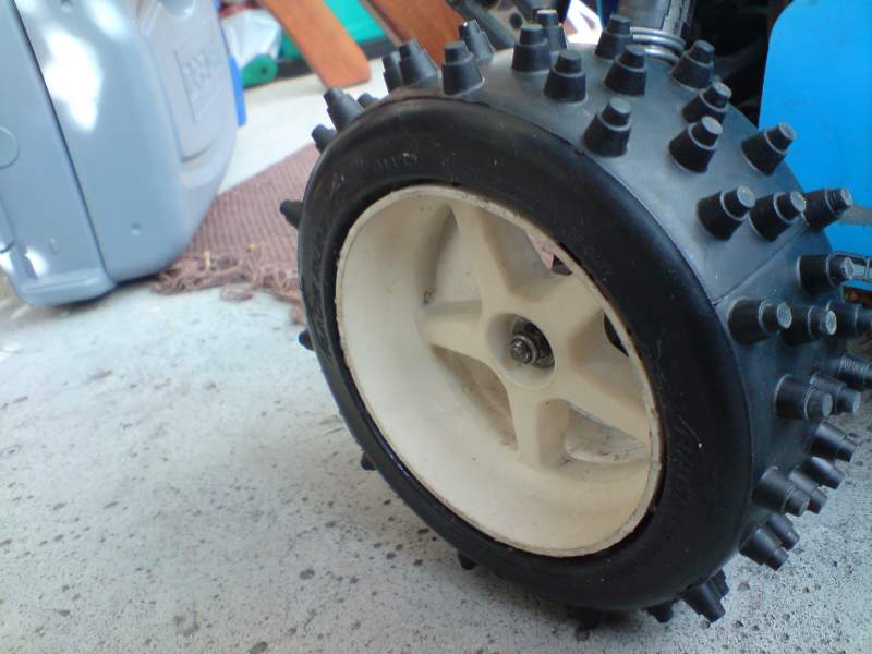

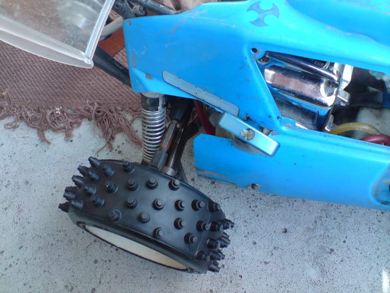

                      • Da var nye dekk montert. Valgte å bruke 2 av dekka på bakhjula og heller ha de andre 2 som reserve.
                        Dekka var et helvete å få på men fant en teknikk som gjorde at påføringen tok 5 minutter. Foret dekka med innlegg først. Så jekke litt og litt av kanten på dekket opp over kanten på felgen og så presse felgen inn i dekket. Så bruke jekkemetoden utover på andre siden.
                        Dekket var litt for stort for felgen så det ble litt mellomrom mellom innerkanten av felgen og fliken på dekket. Men dette sitter godt og marderen er nå kjøreklar bortsett fra noe deler som må lånes fra Hummeren etter litt mageplask mot asfalten.

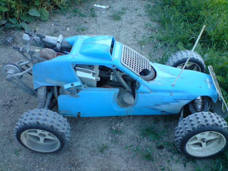

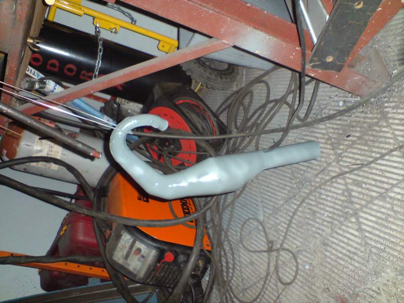

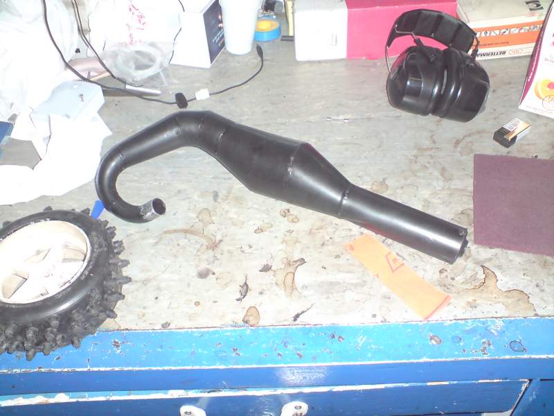

                        • Ja. Da har jeg skrudd, stelt, dullet og jobbet litt med marderen.
                          RN pipa har fått fjernet rust (de kunne vel ikke spandert rustfritt stål på oss da???) ved glassblåsing, sprayet på nikkelprimer (Bilde 1) og lakkert med svart lakk fra jernbaneverket (Bilde 2).
                          Uheldighvis ble det dårlig resultat takket være en klåfingra fyr på jobben som ble tatt black handed:P. Men pusset det med pussematte til å bli en matt og fin finish.
                          Ny nylonhylse er satt på etter litt tilpasning av inngangen på pipa og motparten med dremelen.
                          Ripet potta litt i prosessen med å tvinge den på, men det får ikke hjelpe.
