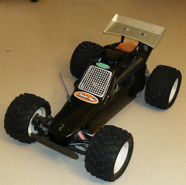

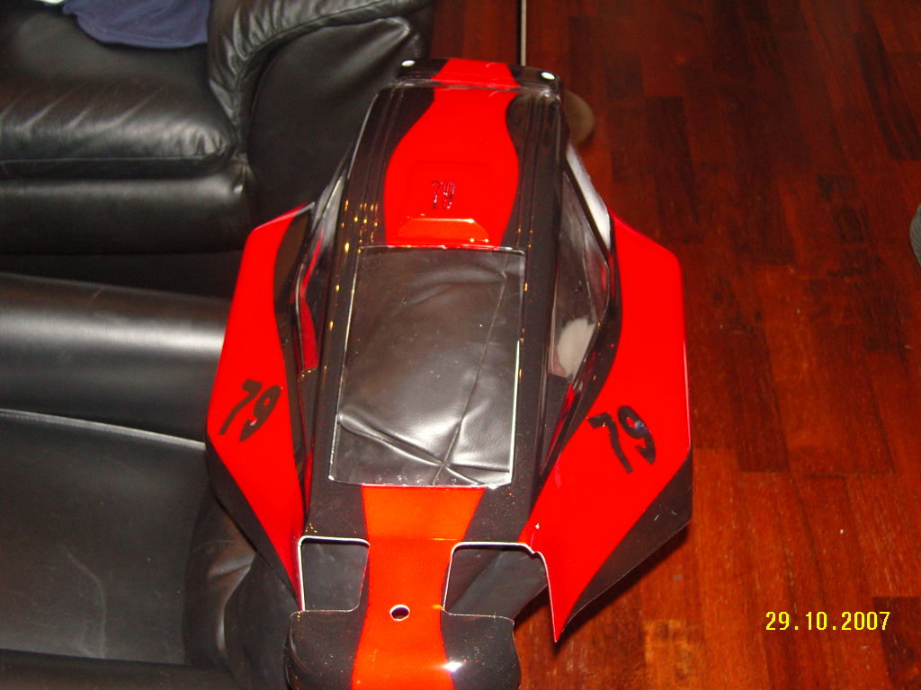

          Jeg kan legge ved noen bilder av marderen min slik den har blitt nå med en av de nye karosseriene. Brukte bare standardlakk fra Flügger farge. Batteriet på kameraet er tomt så jeg har ikke fått tatt bilder av hvordan den ser ut med "vinduene" på. Og jeg er ikke ferdig enda. Skal få tak i en del dekaler her og der. Det skal være heavy metal stil på den med gitarmotiver og div bandlogoer på.
          De andre karosseriene skal lakkeres i henholdsvis kamuflasje og pornotema. Jeg kommer tilbake med bilder.
          Ja, jeg vet. Den ser litt brukt ut. Den er gammel men motoren er i toppform og den går bra.

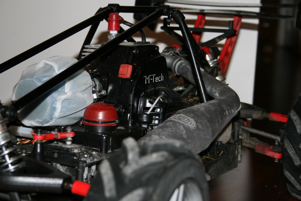

              • #82

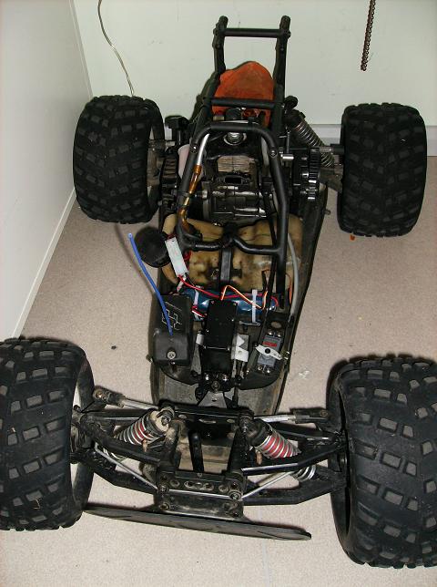

                Ferdige resultatet av marderen. Bilen står for tiden uten potte da Heimelaga kjøpte potta. Skal kjøpe RN potta hos micromonsters til uka. De venter et nytt parti fra nederland. Venter visst i tollen nå og jeg har bedt dem ringe meg når de får det inn.
                Bilen var et vrak jeg bytta til meg mot en Serpent Impact som trengte litt reparasjoner. Statusen på marderen var ihjelkjørt, råtne drev, utslitte dekk, sliten motor, bærearmer som var stripset fast i festene, fæl sølv og blått karosseri spraymalt med klumpete og stygg lakk... you name it.
                Den hadde blitt kjørt flere ganger uten luftfilter og forgasseren var full av sandpartikler og støv. Så den var ikke flink til å blande suppa.
                Det som er blitt gjort, siden jeg fikk den som et vrak, er:
                -Alu motorfester.
                -Nye bærearmer foran
                -Satt på monsterhjul
                -Giret til 16-48-14-48 dreving (rekkefølge: pinion til diffgear).
                -Nye servoer (9kg på gass\brems og 24kg på styring)
                -Nytt karosseri som er spraymalt svart. Skal styles med dekaler senere.
                -Skiftet til ny tuned pipe. Den som nå er solgt (den gamle var det en stor flenge i).
                -Nye hjullagre.
                -RN tuningfilter.
                -RN Fat power til uka.
                -Hjemmesveiset wheeliebar laget av skateboardhjul og alurør (ikke ferdig).
                -Fullstendig rens av sylinder, stempel og forgasser med rensemiddel for dirtbike.
                -Ny vinge som er lakkert sølv.
                -Montert bensinfilter (1:1) siden jeg ikke stoler på FG sitt tankfilter og vil skjemme bort motoren etter mishandling hos forrige eier.
                -Laget feste til en cateye sykkellampe og to diodelykter fra nille som kjæresten kjøpte en gang. Men det er ikke på bildet.

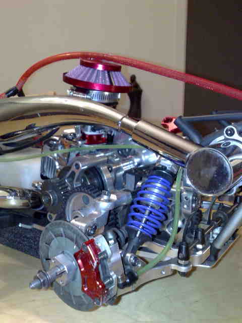

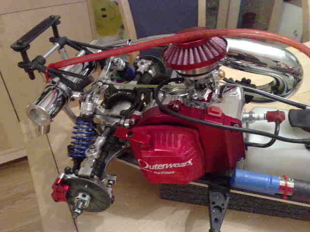

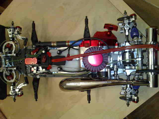

                • #83

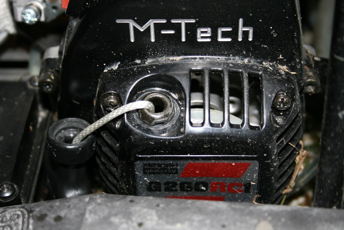

                  Slenger ut noen biler av min MCD Race Runner.
                  Noen som har sett det som står på motoren før?

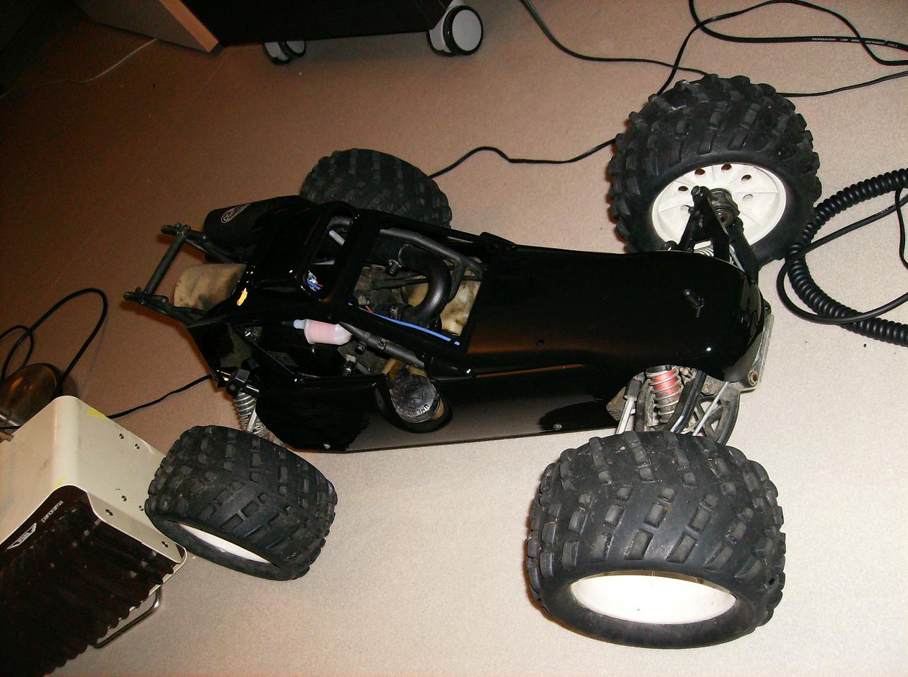

                    • #85

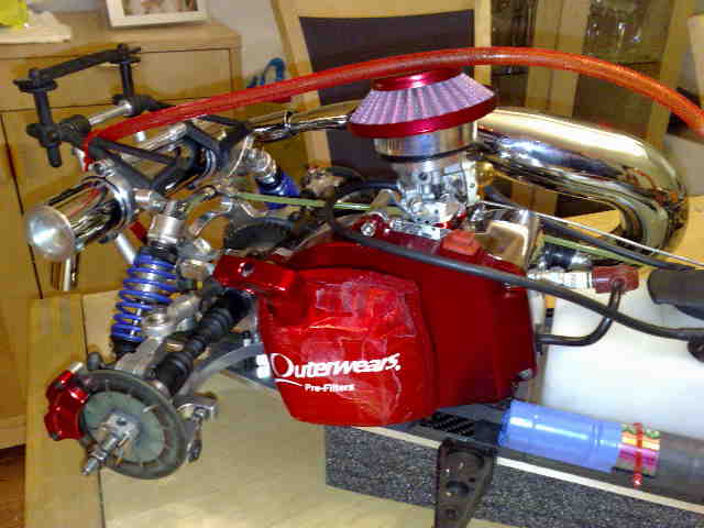

                      Kan like gjerne legge ut noen bilder uten potte nå som jeg venter på RN (tollen tar evigheter).
                      Masse møkk har samlet seg under bensintanken... men jeg er for lat til å ta affære med dette:P
                      Edit: Dere ser også de billige smartech hjula. De har kjempebra grep på asfalt og gress. Men når det kommer til klatring og vått føre så scorer dem lavt.
