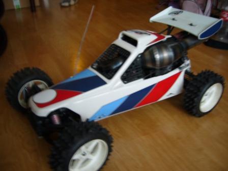

                  jeg får vel slenge inn noen bilder bilen min etter ombygging.
                  bytta til meg et kartosseri og et sett med dekk mott noen deler jeg hadde liggende. regner med at Mr heimalaga ble like fornøyd som jeg ble.
                  Boble karroseriet skal her etter bli on road karosseriet mitt.
                  on road dekk skal handles i løpet av våren.
                  marder karoisseriet blir offroad karosseri.
                  det blir vel litt jobb å skifte mn det får bøli som det blir.
                  dete r jo stort sett bare å skifte karosseri fester.

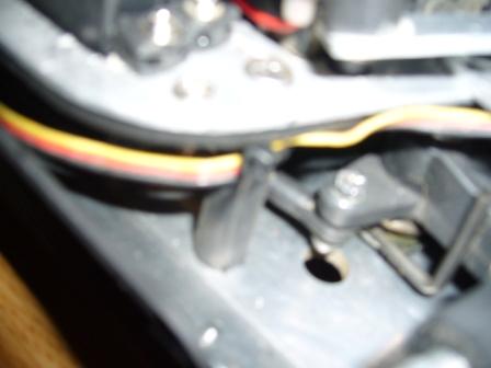

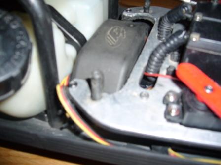

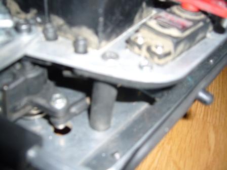

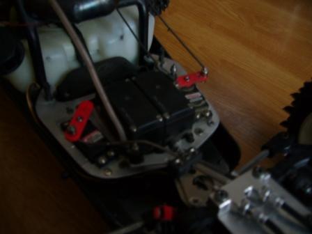

                    flere bilder men nå av rdioplata etter litt modifikasjoner.

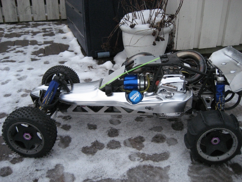

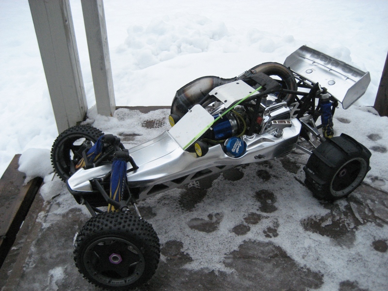

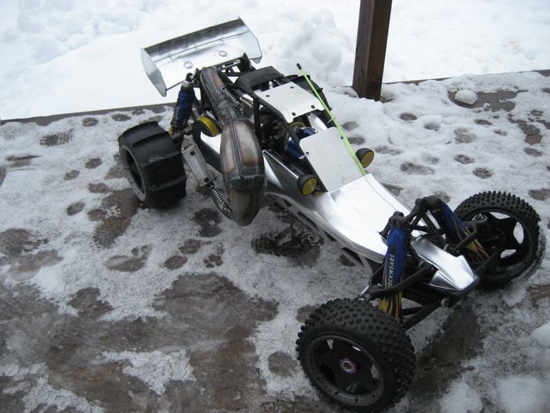

                    • Lite bilder av Baja'n her, får gjøre noe med det. Liste over oppgraderinger får komme seinere. Den begynner å bli laaaang!
                      Robert Birkevaag 71 mod

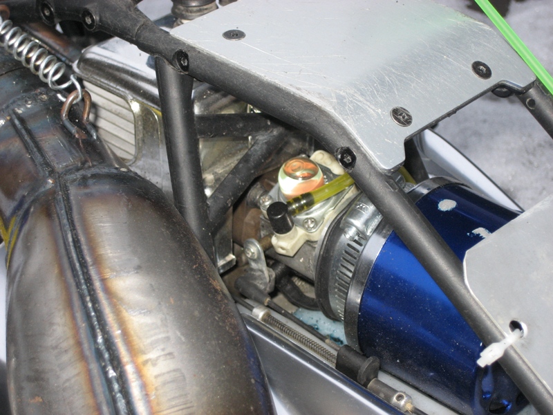

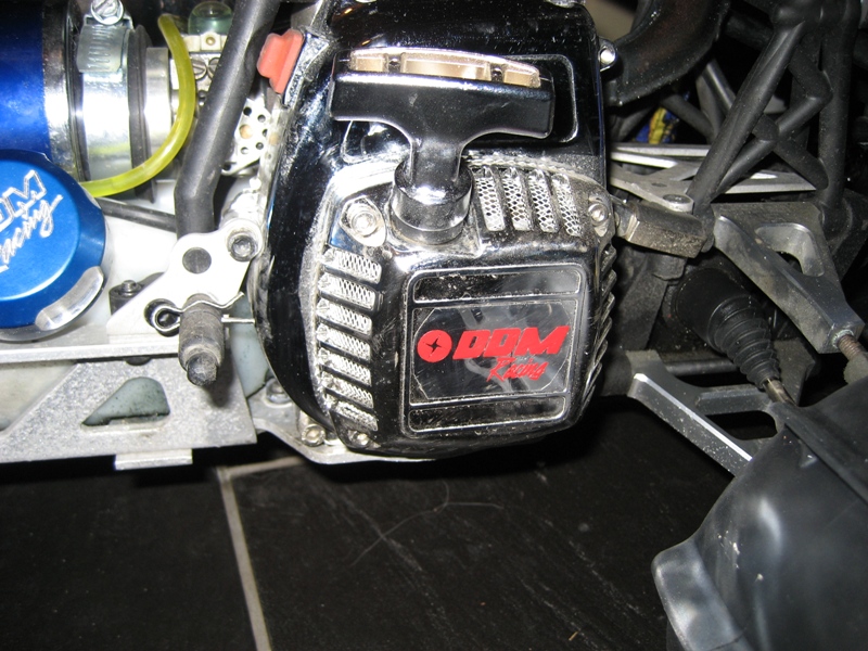

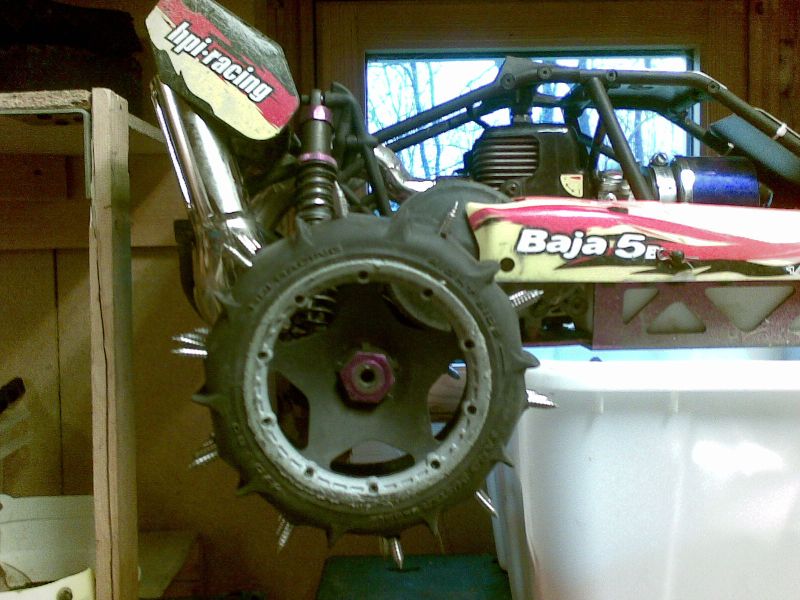

                      • Her har du et par bilder av bajan..

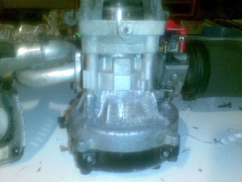

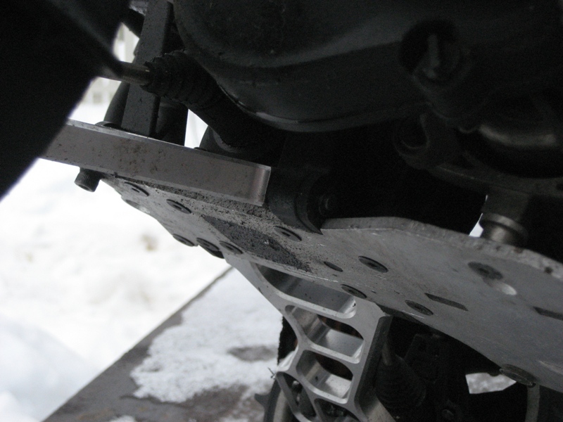

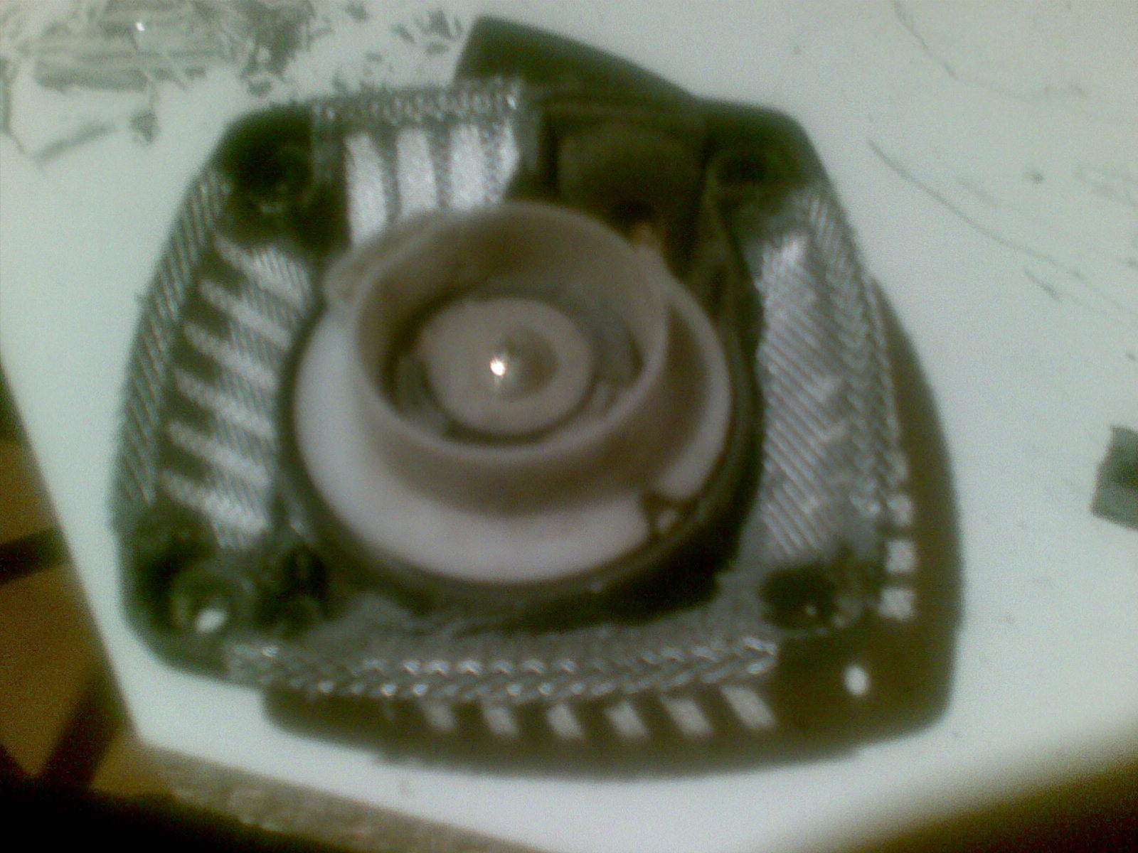

                        • Her er noen fler bilder.
                          Et par av dem viser hvordan jeg løste roblemet med gress og smpstein i snortrekket + bakside av svinghjulet. plass til mye stein der
                          Brukte armeringsnett for stålplast og limte det med stålkasco som tåler opp til 150grader. Funker dritbra og er holbart.

                            • Ser bra ut, hvilken motor evnt sett kjører du med? Håper innsiden av de dekka er tapet med gaffa, helst mange runder. Hvis ikke, bruk ppe
