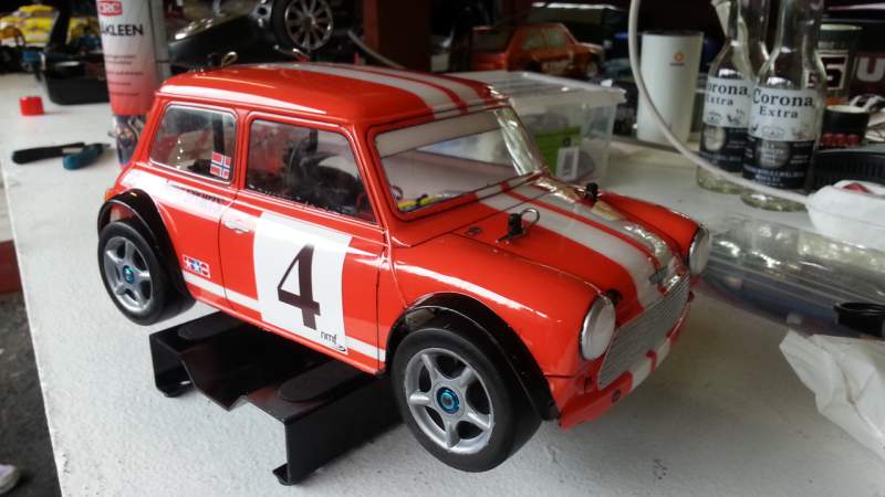

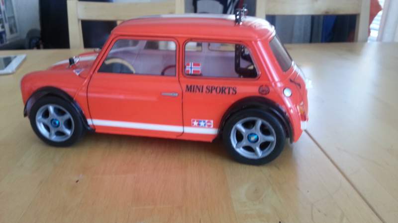

                    • #85

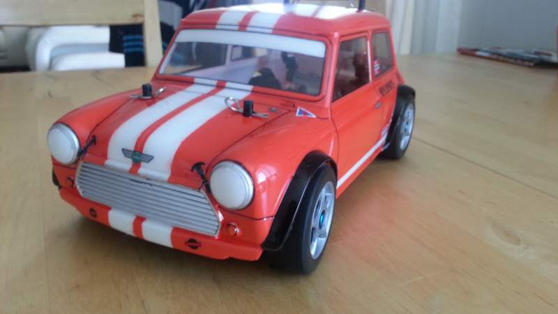

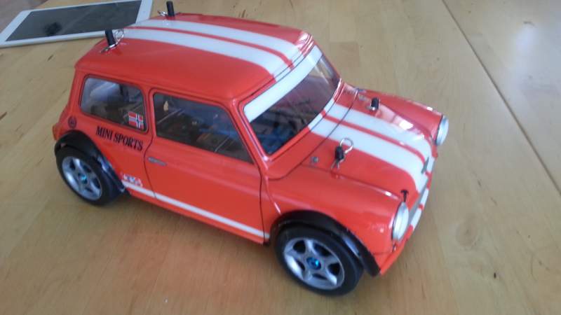

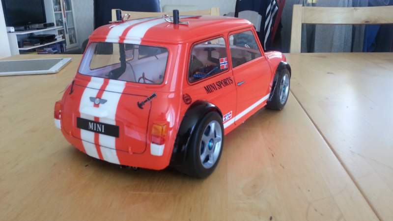

                      Ferdig, endelig!
                      Bare å kjøre nå.

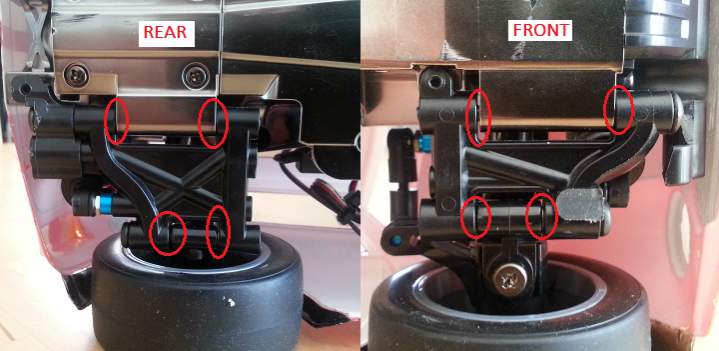

                      • #86
                        Shimset nedre bærearmer litt.
                        Fant noen 0.1mm shims jeg kunne bruke, men må jo le litt.
                        For alt er så unøyaktig at det ikke er mulig å få det likt over alt.
                        Satte på røde ringer for å vise hvor jeg tenkte å shimse, men gjorde det ikke alle steder altså.
                        Det var forskjeller i antall shims som måtte til på hver side.
                        Forran var det enda værre enn bak. Har masse "slopp" igjen, men gidder ikke å gjøre noe mer ut av dette, da disse shimsa sikkert blir mistet ved første service.
                        • #87
                          Vær litt forsiktig med og shimse for mye på M-chassis . Bilen kan bli mye værre og kjøre , det må være litt slærk her og der på en M-chassis for at den skal gå bra . Spesielt viktig på M-03 . Alle løp jeg har kjørt M-chassis har det vært Ok med 2 cellers batterier av alle former i M-chassis . ( mini cupen + NC arrangørene ) Nå er det jo flere muligheter for batterityper på de forskjellige variantene av M-chassis også . Det som ikke er lov er modifisering av orginal Chassis . Er chassiset laget for Stick pack , må du bruke dette og ikke modifisere chassis for annen type batteri . Tut og kjør og ha det gøy .

                          • #88
                            Joa, det er NOK slark igjen. Ikke noe å være redd for....
                            Eneste jeg har modifisert er batteriholderene, da jeg ikke er så glad i tape for å holde batteriet.
                            Har også fikset en slik avstiver, men den lagde jeg selv istedetfor å bestille 3Racing sin.

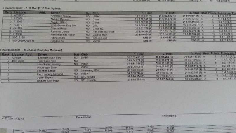

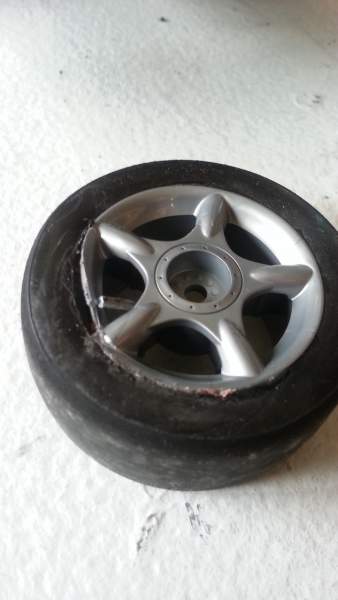

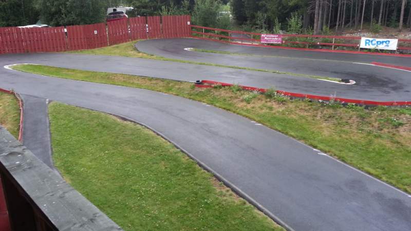

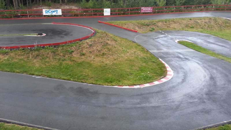

                              Valdres ja....
                              Etter å ha kjørt 576km fra lørdag til søndag, fått 233 runder med M-05 Pro II, byttet diff 2 ganger, skiftet midtre drev i girkassa etter at jeg skulle tøffe meg for Roy, tryna to ganger i to forskjellige trapper, lånt bort nesten alle dekkene mine, testet alle dekkkombinasjoner jeg kunne og begge motorene mine, så endte jeg på en 5. plass.
                              Bilen oppfører seg eksemplarisk. Føreren gjorde en relativt stabil jobb.
                              Han blei litt presset noen ganger som resulterte i en dårligere plassering i et av finaleheatene.
                              Men generelt sett så går bilen for sakt. Med 60 dekk så henger den ikke med på sletta.
                              Tore sin bil var ikke raskere enn meg, han bare kjørte dritbra.
                              Så jeg tenker jeg må forske litt på hvordan få bilen til å gå litt raskere.
                              Om jeg har feil oppsett på dempere eller camber.
                              Kanskje feil diff til den banen. (må dobbeltsjekke på en kjent bane)
                              Om motoren min ikke er den beste.
                              Om mangel på kjøling er grunnen.
                              Eller kanskje esc gjør at jeg må gå av gass for tidlig og at den gir for lite på gass.
                              Samt at jeg skal også teste noen dekk til.
                              Men neste på lista må være reservedeler. Slik at jeg ikke er avhengig av Roy for å få en hel girkasse.... Takker Roy!!
